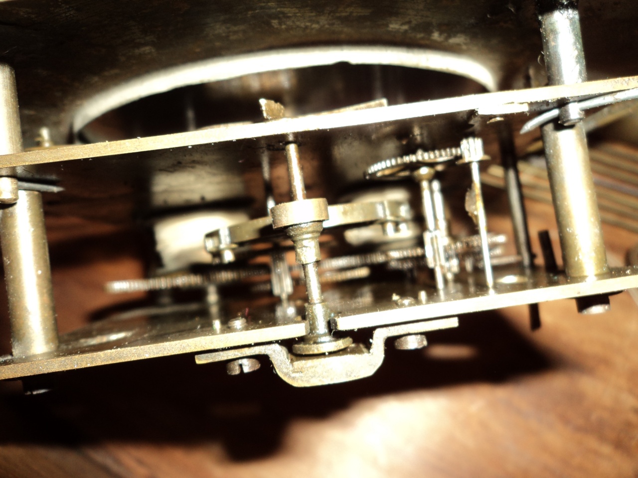

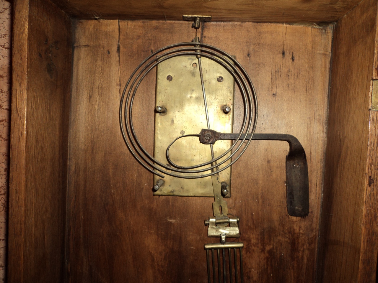

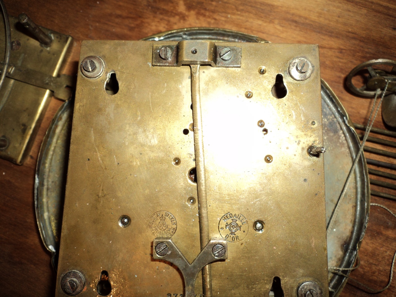

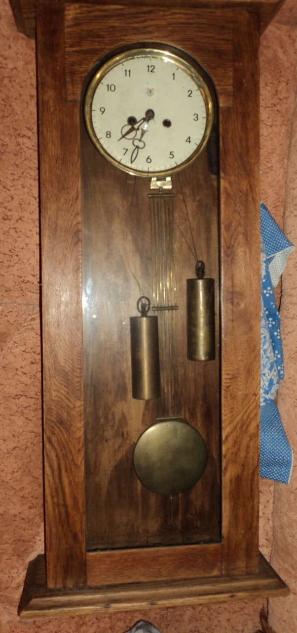

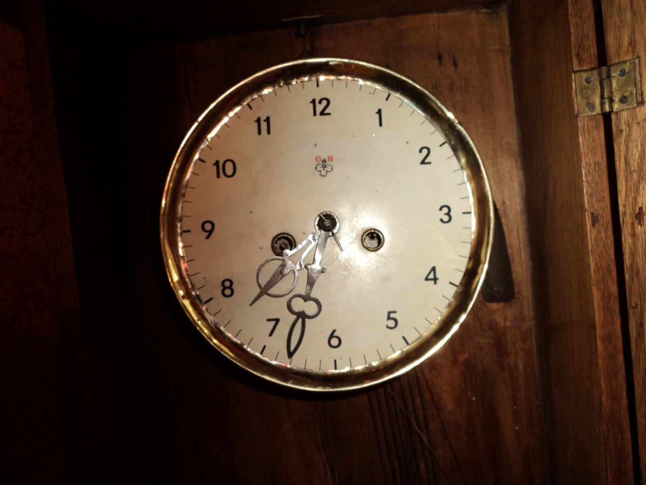

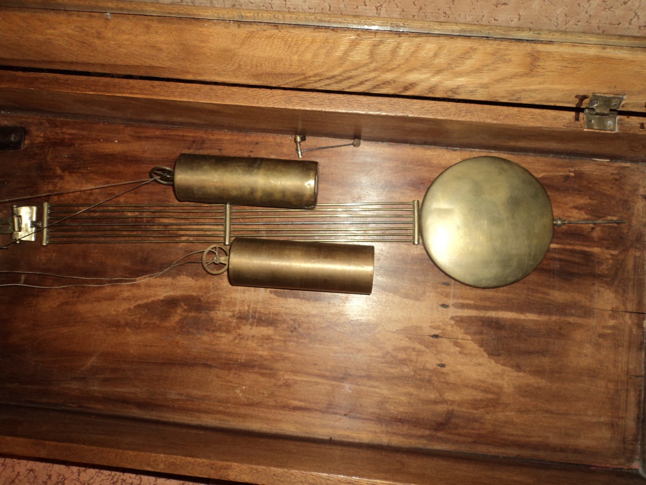

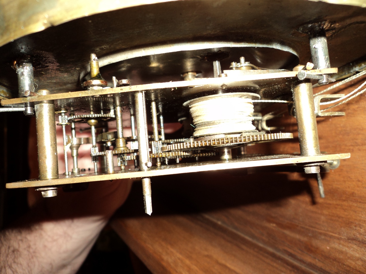

Добрый вечер! Достались мне вот такие часы. хочется привести их в порядок. Подскажите, пожалуйста, по времени их производства, что у них неродное, чего не хватает. Буду благодарен за любую информацию и мнение. Номер на платине 371175

Сообщение от lark Посмотреть сообщение
Добрый день.
Тут проще сказать что осталось родного.
На мой взгляд это механизм, блочки и линза маятника???
По времени выпуска плохо виден номер, именно по нему можно определить примерный год выпуска.

Спасибо! Номер 371175. Корпус, циферблат, гири,гонг -это все надо менять? Подскажите, какое должно это быть и быть может, есть возможность помочь с приобретением?
