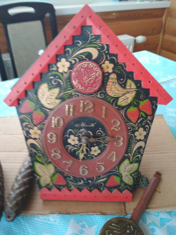

Приобрел в коллекцию часы с редким кодом оформления, по крайней мере впервые такие увидел. Из Пятигорска. Состояние "не очень", но это поправимо. Зато комплектные.

Сообщение от taram Посмотреть сообщение
часы с редким кодом оформления http://forum.watch.ru/attachment.php...7&d=1516731603
Не такие уже они и редкие. "Кукушек" с таким внешним оформлением ("хохлома", черный фон, красно-желто-зеленая роспись) и со счетным колесом и со счетным сектором ремонтировал в прошлом году несколько штук.
С уважением, А.Малышев
