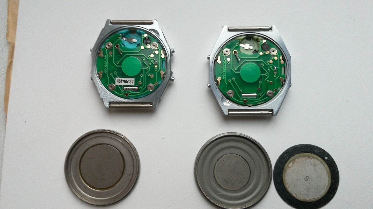

Эта крышка не катит. Поставил с других таких же часов-сигнал есть. Ставишь с других на эти часы сигнала нет. Какие будут предложения?

Сообщение от dotcent39 Посмотреть сообщение
Имеются "Электроника-52"
Это вообще 55я модель. Блок -- ЧН-55.
2 фразы друг другу противоречат По делу: если пищалка на крышке неисправна, то можно вложить туда просто пьезомембрану диаметром до 28мм -- звук будет потише, но все ж лучше, чем ничего. Или крышку заменить, естественно. Если неисправен блок - то как выше верно писали, проверить катушку, если цела - транзистор.

Под крышкой должно быть изолирующее кольцо, что-бы плюс батарейки не коротил на пьезоэлемент.

Если есть тестор или подобный прибор, надо проверить напряжение на выходе звука относительно корпуса в момент подачи сигнала (например проверить его кнопками 1 и 3 в режиме будильника, как я писал раньше). Напряжения нет - менять для начала транзистор, не поможет - менять плату.

Левые пищат со штатной крышкой, а правые (корпус приобретён отдельно) нет. Когда добавляешь пьезоизлучатель подают голос. Как бы это сделать покомпактней. Правда открываешь не часто, но всё равно. И кстати, какой транзистор, чтобы знать на будущее.

Если так - менять крышку. У меня такое было на 55 поздних выпусков.

Я думаю может контакт самопальный по длиннее сделать. На фото видно что на на другой крышке пьезоэлемент меньше по диаметру.
