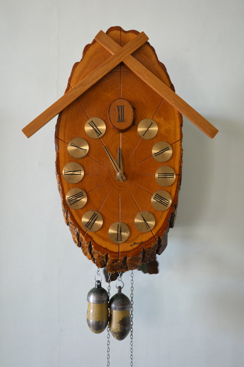

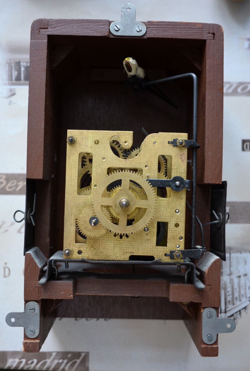

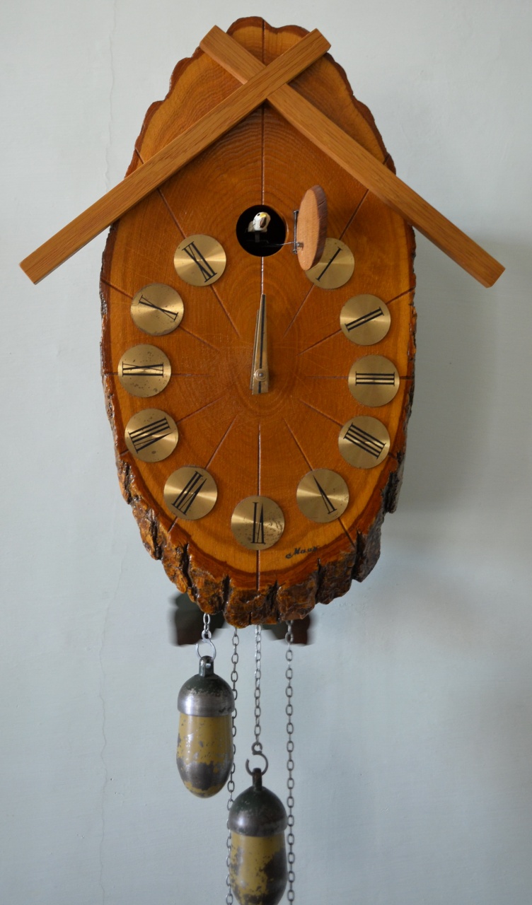

Кукушка-спил бревна.
Сбылась мечта ...!
Вот, благодаря Vasiliy K. удалось приобрести такую кукушку,спасибо!
Отложил приведение её в порядок на новогодние каникулы
и провозившись два дня,вчера удалось её запустить.
Но на улице холодрыга,а телевизор уже достал,особенно, упырские физиономии
и голоса наших "звёзд" на первых каналах.
Демонстрирую результат.
Первые пять фотографий,это то,что сейчас получилось.
Вторые пять-элементы часов в процессе разборки,ещё грязные,

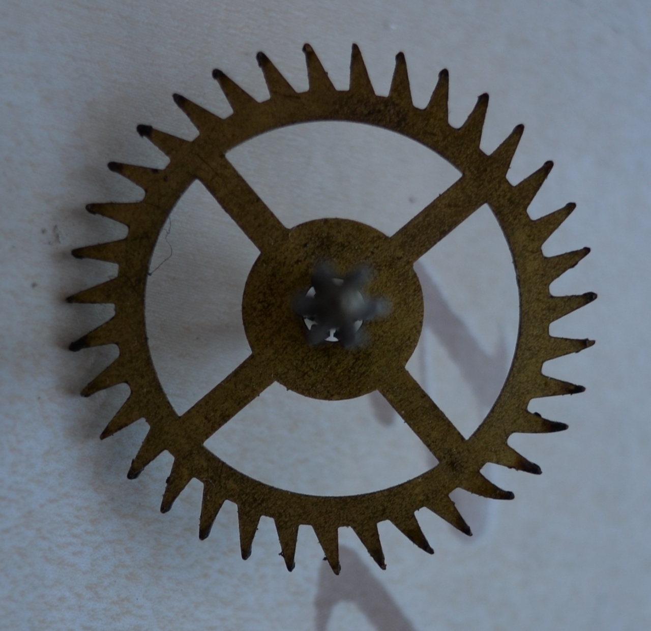

анкерное колесо с гнутым зубом,выправился легко.
Как так загнуть умудрились?
Ещё переднюю платину поменял(которая со стороны циферблата),
было разношено отверстие на колесе,которое между физейным и анкерным.
Передняя панель выпонена из дуба,а так же дверка и планочки символизирующие крышу.
Шишки-жёлуди выточены на токарном станке,в отличии от других кукушачьих гирь,которые литые.
Перекрашу летом, т.к. предстоит подобрать краску, да и вонять дома не хотелось бы.
Маятник, тоже, на этой модели оригинален.
На дверке значится ТУ 1968г, соответственно выпущены с 1969, по 1974г.
Показывал фото этой модели на 25 стр. темы. http://forum.watch.ru/showpost.php?p...&postcount=250
Похоже ,что комплектовались эти часы, в процессе производства, разными деталями.
На обложке каталога 1974г. стрелки вообще какие-то оригинальные, схожие со стеклянным круглым МАЯКом,
который до этого назывался"КРИСТАЛЛ".
Гири были и литые.
Так же есть фото с линзой маятника выполненной,аналогично дверке из спила ветки.

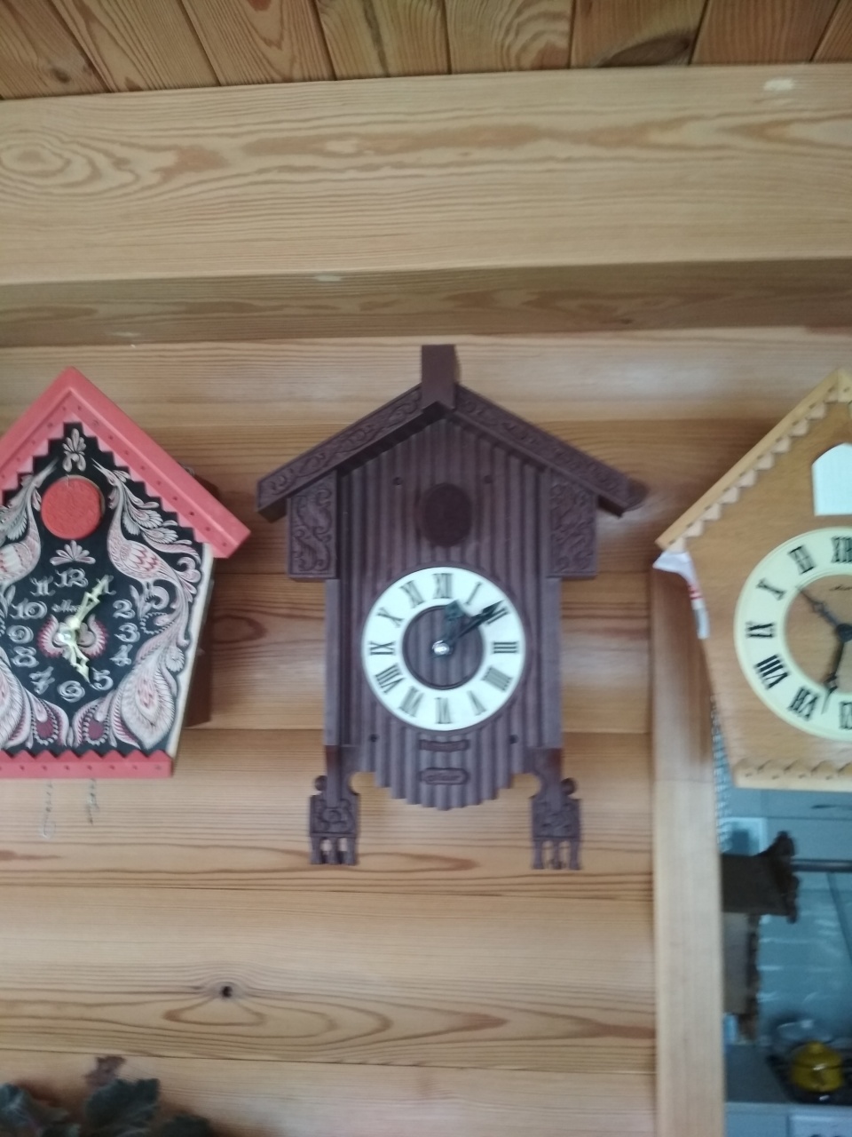

Сообщение от harris1969 Посмотреть сообщение
Сбылась мечта
Супер! Тоже приобрел бы.. Мне Василий тоже помог приобрести вот такие.(в центре) Спасибо ему большое за помощь.

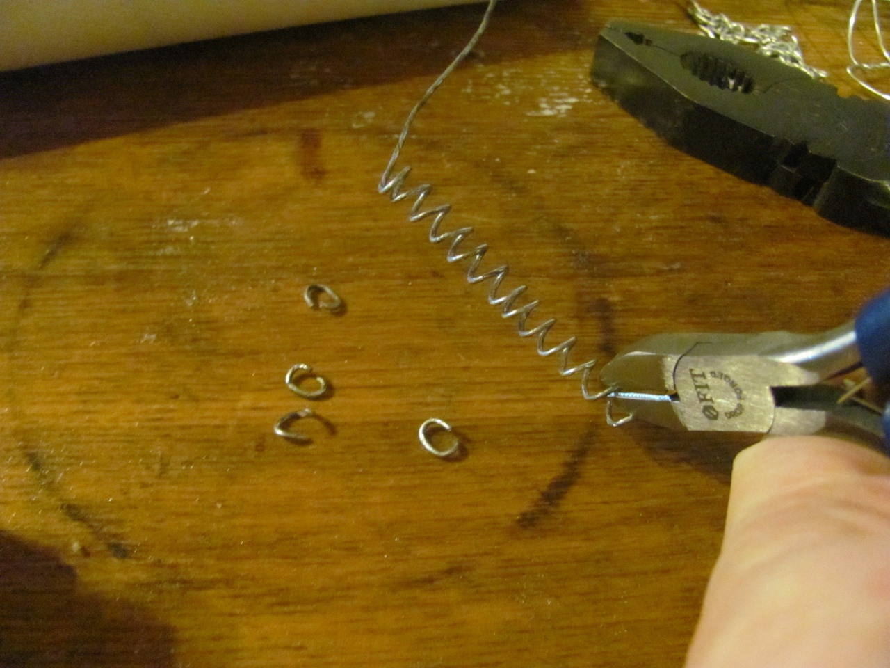

ЗдОрово! У меня в Новоузеске такие же, как крайние слева, в верхнем ряду, с металлической накладкой под циферблатом. Жене нравятся гири-шишки, поэтому я их снизу высверлил, добившись массы чуть менее 400 г, чтобы нормально работал их гребёночный механизм.
------- ДОБАВЛЕНО ЧЕРЕЗ 15 МИН --------

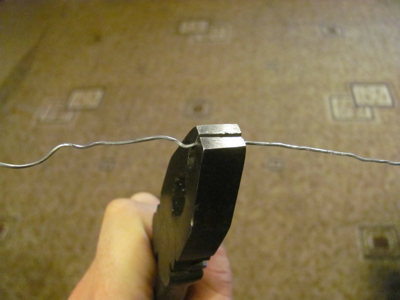

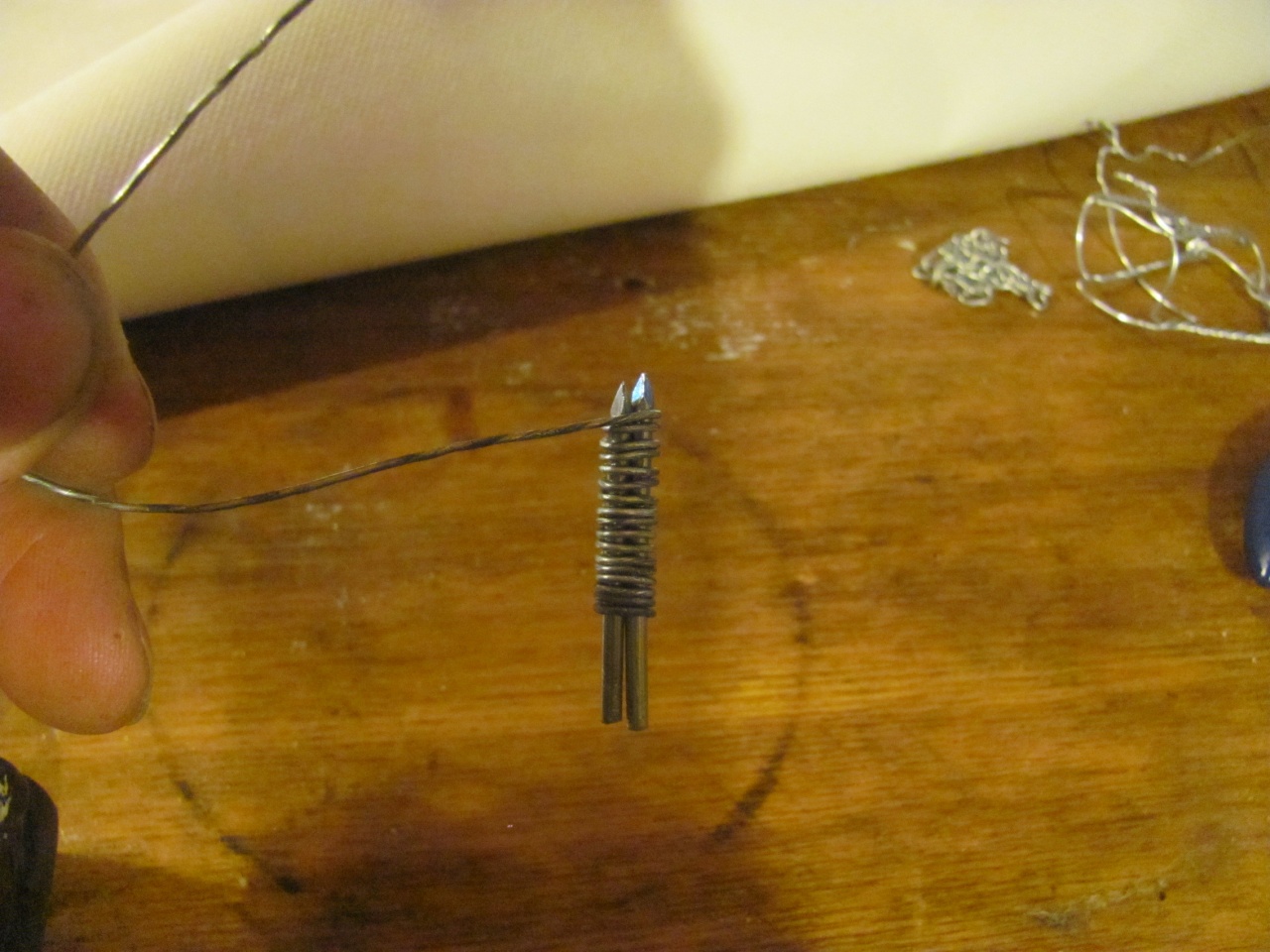

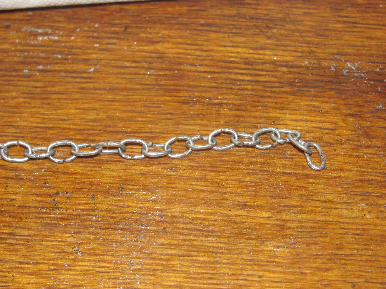

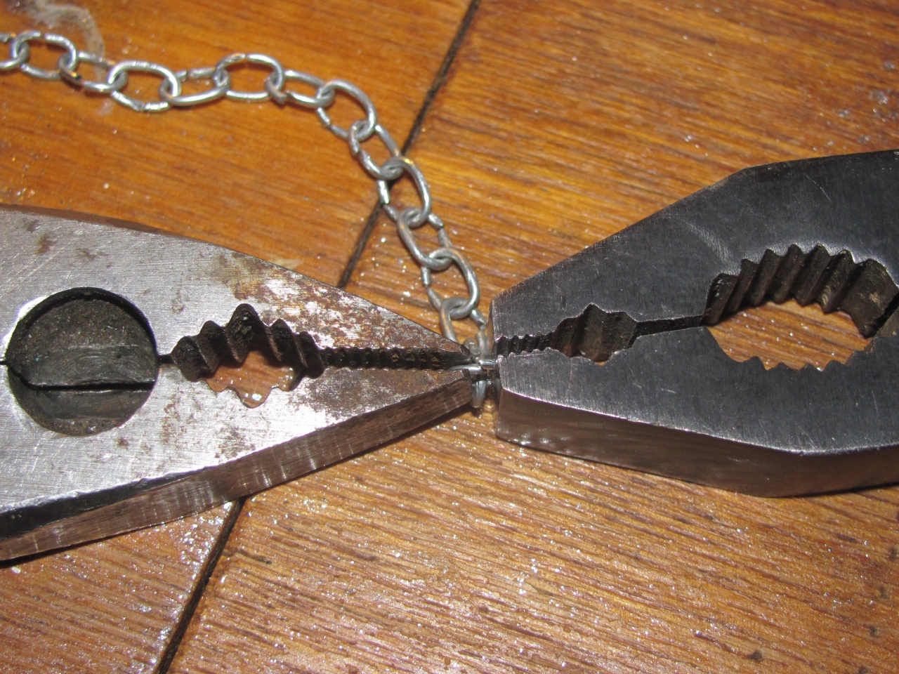

На ноогодних праздниках освоил, наконец, нехитрую технологию изготовления цепочек. Что послужило материалом - видно из фото. Только желательно наматывать проволоку на два гвоздика не виток к витку, а с некоторым "шагом", иначе звенья получаются чуть короче заводских, хотя работают, вроде, нормально.

Сообщение от Vasiliy K Посмотреть сообщение
Судя по последнему фото звенья чуток, на 0,2-0,3 мм шире должного размера и их может подклинивать между щечками. Но, на 7-м фото показано, как это устранить.
Покуда проволока еще навита на оба гвоздика, можно слегка простучать навивку киянкой на жениной кухонной дощечке, чтобы спрямить боковые части будущих звеньев.
С уважением, А.Малышев
