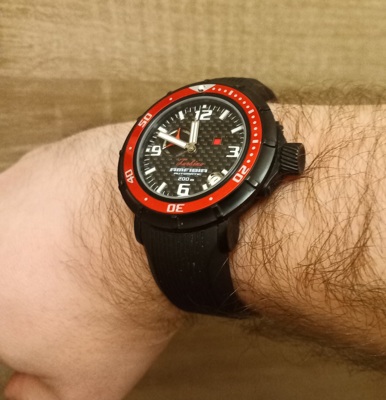

1) О заклинившем безеле: после заливки всяких подручных средств безель расклинило. Что именно помогло, теперь уже не понять. Очень большое подозрение, что заклинино из-за застрявшего волоса: пару раз уже ловил безель на "зажевывании"))
2) По поводу функциональности безеля: сам удивлен, что не использовал так часто таймеры в смарт-часах и цифровых Casio, которые годами носил. Обстоятельства, конечно, сейчас добавляют востребованности таймеру, но основной причиной все-таки была необходимость копаться в меню. Особенно с цифрой Casio, когда со временем набившаяся под кнопки грязь добавляет спецэффектов. И да, я вполне понимаю, что время возни с безелем в среднем больше, чем запуск таймера через меню, но тут, видимо, что-то с психологией завязано....
2) Точность на данный момент стабильно +10, с весьма активным режимом ношения и внезапной парой дней перерыва (об этом ниже). Дискомфорт отсутствия ЦСС уже почти прошел, но все еще не оставляю идею окончательно.
3) Внезапно потерял часы. Пришлось вернуться к смартам, но через пару дней поймал 10 Вт от передатчика рядом с дисплеем, и смарты, служившие 5 лет, пошли по шву (к слову о механике и Армагеддоне). В тот же день нашел Турбину закатившимися в машине с согнутой и развалившейся осью ремешка. В четвертой мастерской нашли-таки ось 22 мм толщиной 1,5 мм, исправил, ношу, жду из китая 2 мм. При исправлении переставил черный ремень, прикладываю фото, кому интересно. Мне же интересно, зачем так заводу экономить на спичках? Понимаю, почему Буялов в акулах заложил ремни на винтах.
4) При заводе после остановки не почувствовал нарастания усилия на ЗГ при полном заводе. Через неделю попробовал добавить завода, как рекомендуют здесь в темах, и тоже ЗГ крутилась одинаково и при 10 оборотах, и при 30. Пока лезть выяснять причину не буду, часы работают и часовщики не берутся, но будет обидно, если свернул ручной завод - делал все манипуляции аккуратно.

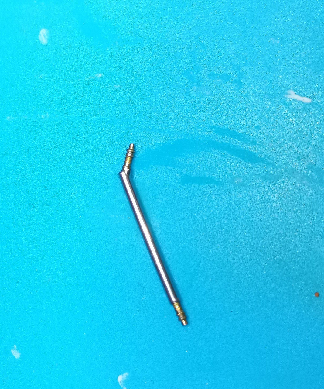

И снова часы выпали из рукава куртки: китайская ось ремешка из часовой мастерской продержалась две недели. Так что, с одной стороны, это подтверждает относительное качество заводских деталей, ведь заводские оси держали с начала лета. Гнулись, но держали. С другой стороны, вопрос к конструкции: что достаточно для вальяжного променада по офису под рукавом костюма, перестает работать для массивных часов при чуть большей активности и трении о рукав зимней куртки. С третьей стороны, вопрос ко мне: стоит ли продолжать эксперименты или заказать у китайцев серый garmin instinct и продолжать бегать к розетке вместо сайтов точного времени.
Попрошу помощи знатоков: какие подходящие оси будут надежней, и где их заказать.

Сообщение от SamVimes Посмотреть сообщение
носите посвободнее или повыше, судя по всему вы даёте напряжение в конструкцию сгибами кисти.
а китайскую полупрозрачную надо ставить на 1мм типоразмера больше. тогда есть шанс что они какое-то время продержатся
Похоже дело не только в шпильках но и в их толщине, в ремне трубки стоят?

Сообщение от BaJIbDeMap Посмотреть сообщение
А я, наоборот, плотно всегда делал, но у меня все ремни 18 мм и толщина шпилек 2 мм (прям померял специально), а у SamVimes А сопромат ведь не обманешь...
Совершенно те же мысли.
А вот касательно советов носить выше и свободней - долго думал, но по-моему это взаимоисключающие параграфы. Чтобы держались выше сустава при опущенной вниз руке - надо затягивать. Если отпустить свободно - упадут практически на кисть. Плюс к тому - это ж железяка в 200 грамм, в отличие от 40-50граммовых электронных, поэтому свободная масса лихо лупит по кисти при любом неофисном движении, да и резина ремня - не полированный браслет, кожу натирает не в пример бодрее, судя по грязи во внутреннем оребрении.
Итак, вторая штатная ось согнулась ровно сегодня, когда получал китайскую посылку с осями в отделении. Часы весело пропрыгали пару метров по почтовому кафелю)) Заказывал 2 вида осей: дорогущие с упоминанием Seiko толщиной 2,5 мм, и десяток дешевых 2 мм. Инструменты для замены были в обоих наборах, не помог ни один в связи со своеобразной конструкцией ремешка. Поменял обе оси, причем в мастерской, как оказалось, поставили 1.8 мм. 2,5 мм Seiko не пролезли ни в отверстия проушин, ни в отверстия ремешка (хотя тут при желании можно было затолкать). 2 мм туго вошли а ремешок, и совпали по диаметру с отверстиями проушин. Надо будет замерить диаметр крайних штифтов для истории, но не знаю, когда в ближайшее время буду дома и доберусь до штангеля.
Буду посмотреть, насколько быстро развалится эта конструкция. Тем не менее, в поля эти часы _точно_ не возьму. Есть идея просверлить проушины насквозь и вставить закручивающуюся ось аля garmin, но у меня самого нет времени на dremel, а для мастерских это космически сложно. Поэтому едет китайский garmin instinct. И, видимо, как бы мне ни нравились внешний вид и тиканье механики, придется переходить обратно на смарты, с возникающими раз в два года трещинами на датчике пульса. Самое обидное, что ничего такого от часов не требовал, не бегал и не плавал в бассейной хлорке.
