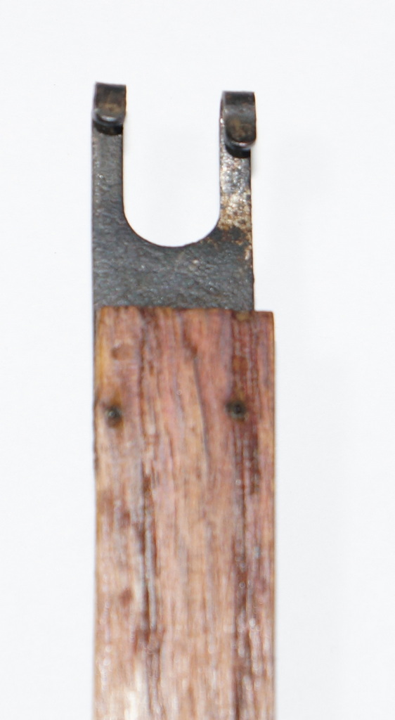

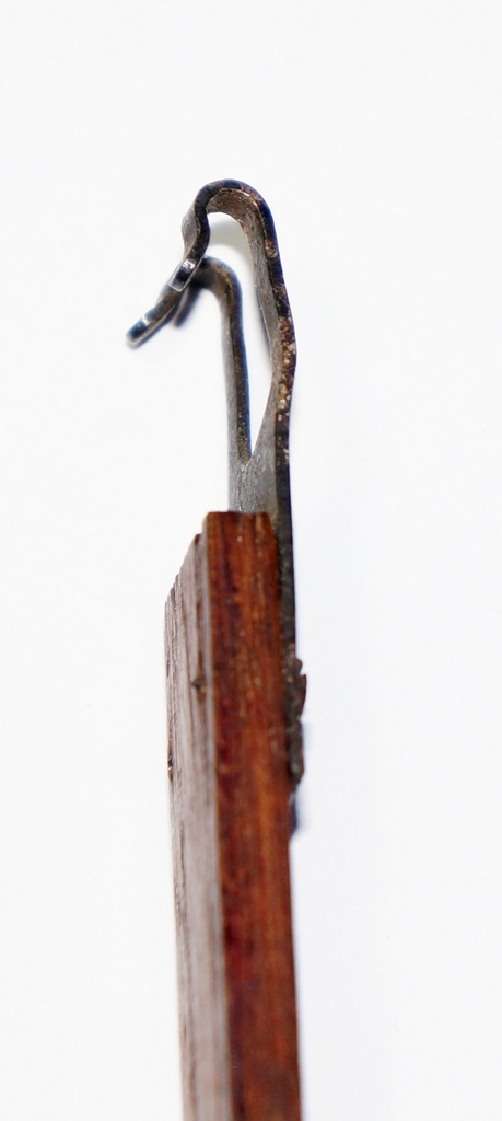

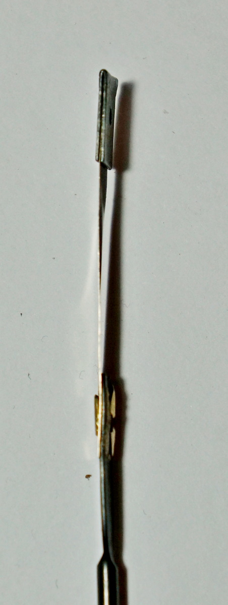

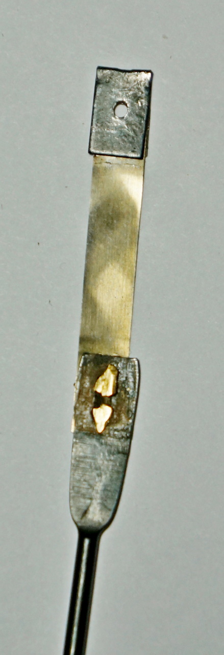

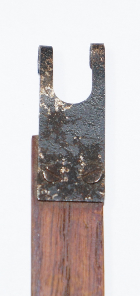

Ещё вопрос по подвесу маятника и пендельфедеру.
На фото видно, что один подвес маятника изогнут и из-за этого короче, чем другой.
Это надо исправлять?
Подскажите пендельфедер неродной? Думаю, что самодельный.
Он немного искривлён - это нормально или лучше его заменить?

Конечно менять! Конечно выравнивать!

Сообщение от wertisak Посмотреть сообщение
Перечисленные Вами недостатки не заслуживают перечисления.
Это такие мелочи как например "соринка на рукаве".
Их исправление займёт несколько минут.

Сообщение от Сергей Дмитриевич Посмотреть сообщение
Разве пендельфедер можно исправить? Я думаю только замена, но его ещё надо где-то найти.
А что мешает самому сделать? Тем более что образец на руках.

Сообщение от arhistratig Посмотреть сообщение
Можно и сделать, но я думаю получится ненамного лучше, чем есть сейчас.
Если делать, то из металлического измерительного щупа?

А что мешает разгладить его отверткой на деревяшке?
