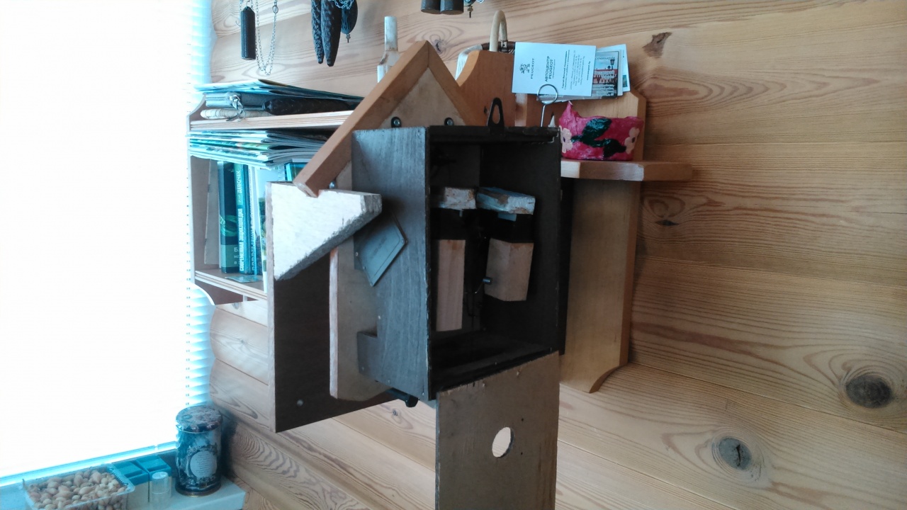

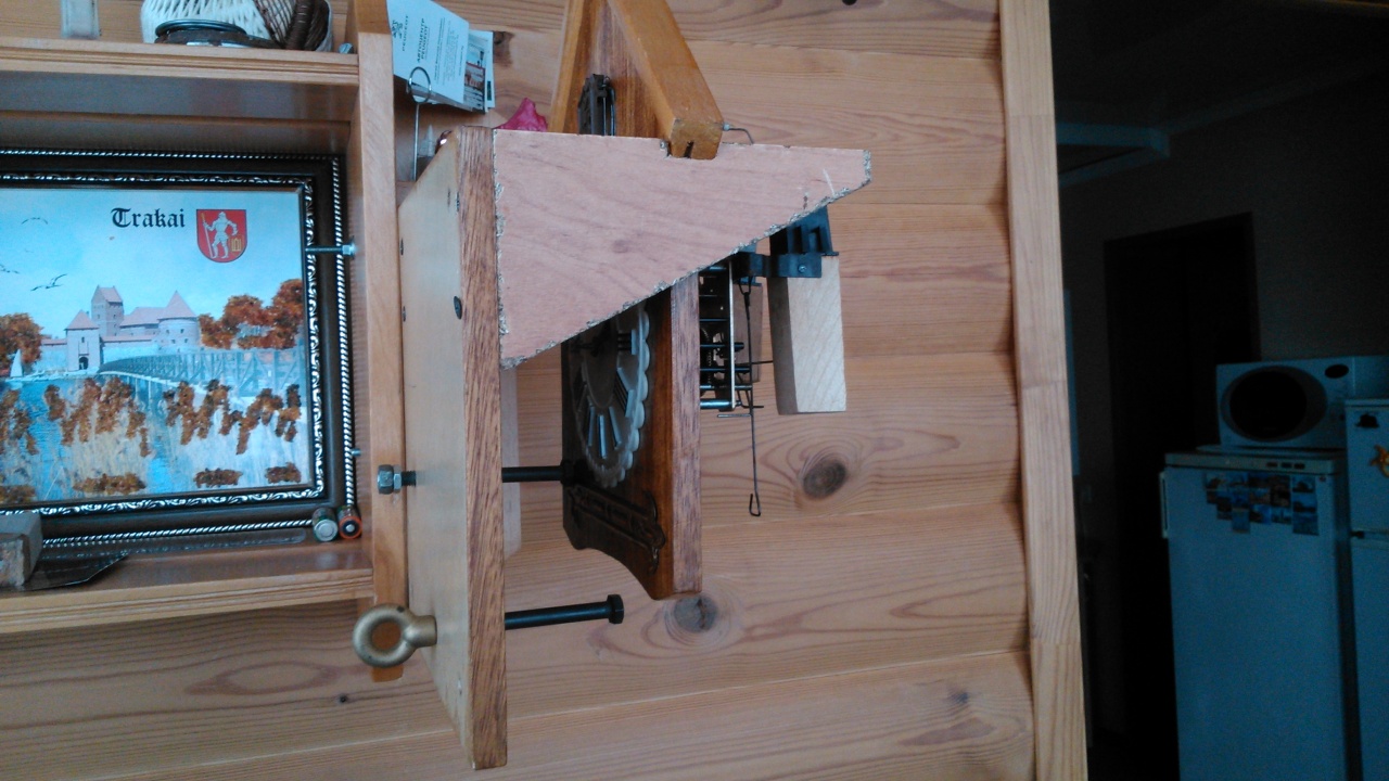

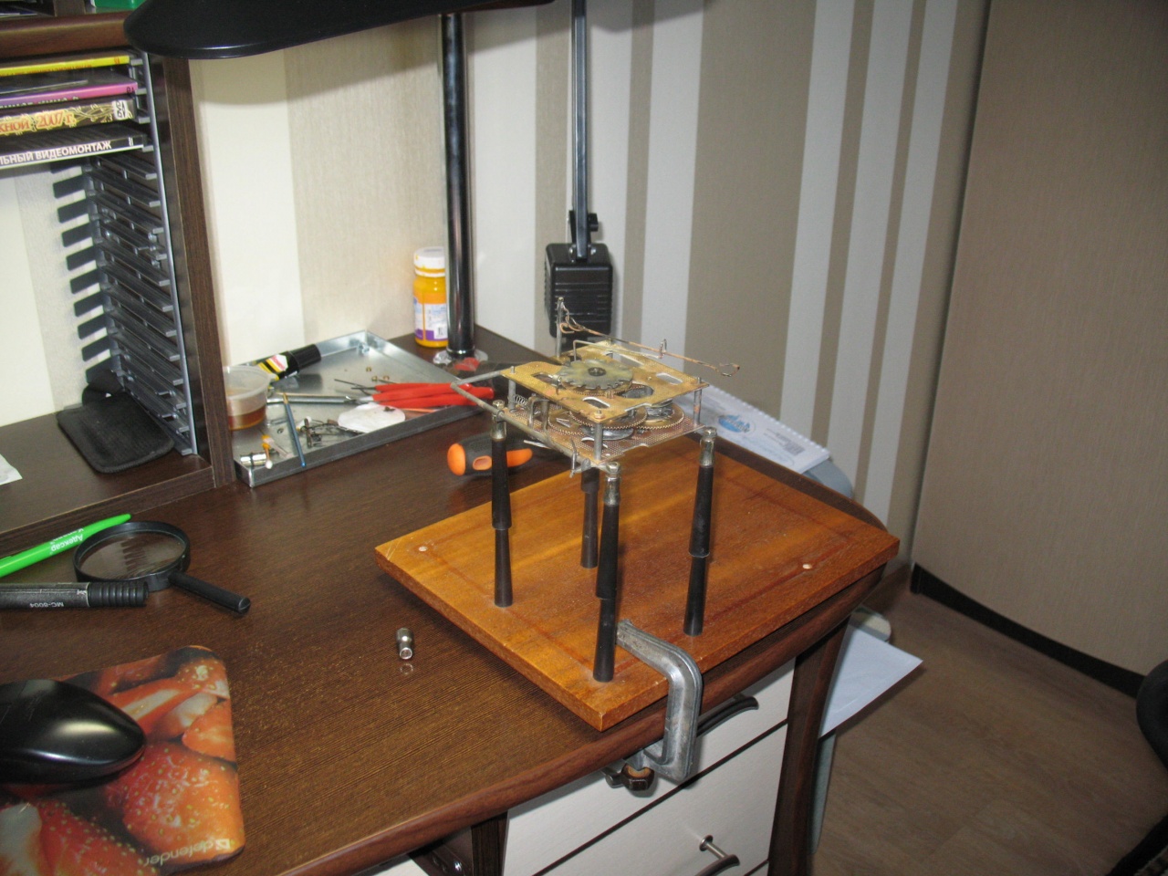

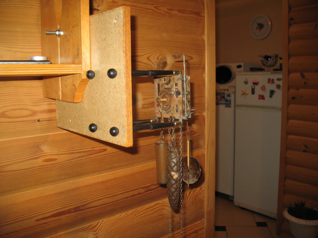

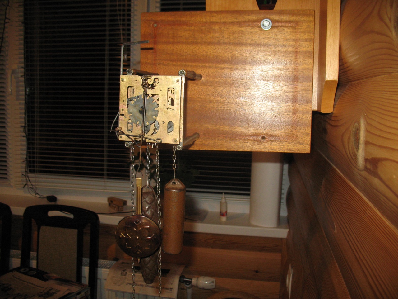

Сообщение от Flaicker Посмотреть сообщение
Неудобно с ними возиться, приходится держать на весу.
Для удобства работы с часами я изготовил несложные приспособления: фото 1 и 2 - для разборки и сборки, фото 3 и 4 - оно же для прогона механизма, фото 4 и 5 - для настройки боя и кукувания. У mozart67 есть похожее приспособление, поищите, он выставлял, или попросите показать.
