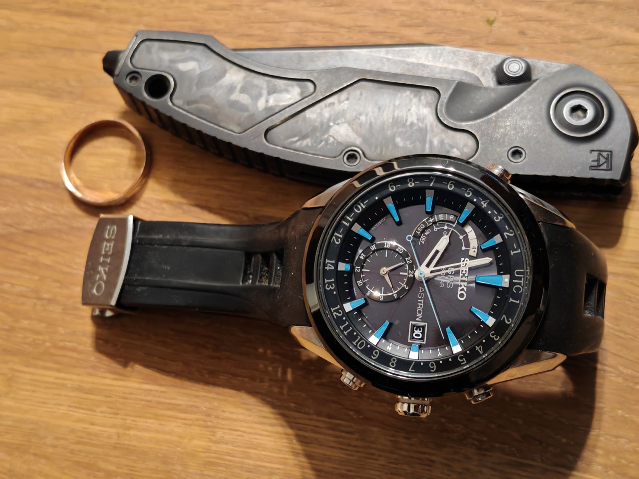

Сообщение от Dipol Посмотреть сообщение
Обсуждалась на этом форуме живучесть АКБ у Астрона: Вкратце, из-за прожорливости GPS он живёт не так долго как на простой радиосинхре. Много факторов влияет на срок жизни: в том числе, как часто синхрится и как хорошо и регулярно поддерживается заряд АКБ. Сам по себе АКБ свой собственный, ни с чем не совместимый, и очень недешевый: от пары десятков тысяч рублей до полтоса, если не ошибаюсь. В целом все вопросы решаемые. Надо лишь быть морально готовиться к таким тратам.
PS: Сам не покупал ещё, но периодически слежу за вопросом, так как желание купить есть, а бюджет, как у многих, слегка ограничен.
Я поменял уже.
