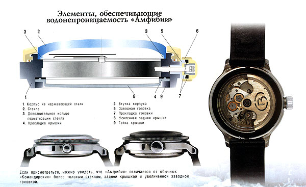

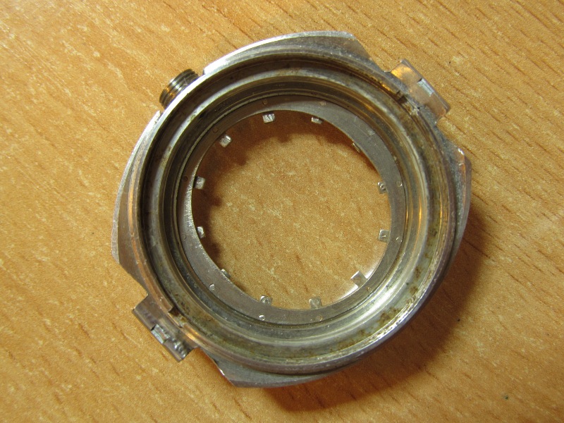

В общем Нептун обычный корпус, такой же как и Аквалангист, отличия лишь в распорном кольце, ну и возможно в стекле.
Как предположение: распорное кольцо hzhz встало в стекло с натягом, когда стекло вставили в корпус, оно еще больше напряглось и выгнулось в сторону циферблата.
Варианты: 1. попробовать другое стекло, в которое распорное кольцо войдет более свободно. 2. немного обточить стекло по внешнему диаметру, нагрузка на распорное кольцо ослабнет и оно не будет выгибаться в сторону циферблата.
При установке механизма в корпус одновременно выполняется два условия: циферблат ложится на распорное кольцо, проставочное кольцо ложится на выемку корпуса,
Если же вообще снять циферблат, то проставочное кольцо лежит на выемке корпуса, можно закрутить крышку и все будет прекрасно держаться.

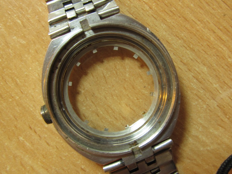

Ха, кольца-то разные! У меня такое же, как на корпусе без браслета.с овальным отверстием.походу «уширениями» овала в цифер и упирается.на корпусе, что с браслетом, кольцо просто круглое, оттого до цифера не достает.
Вопрос: не было ли под разные кольца разных циферов?

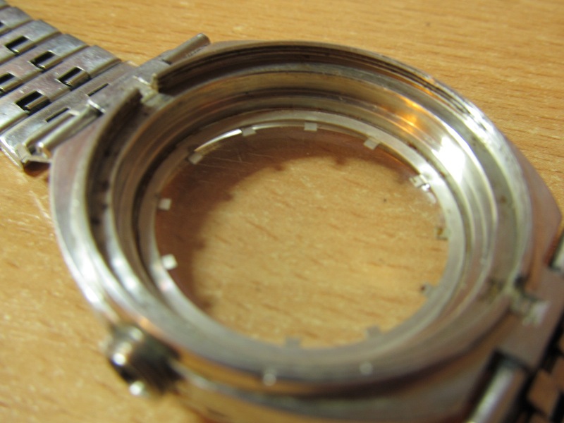

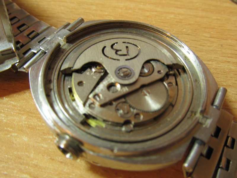

Кольца Нептуна: круглые - 0,5-0,7 мм, овальные 1,1-1,2 мм, у меня тоже не получается поставить в стекло овальное кольцо, оно не вровень с плоскостью стекла, остается как раз 0,5 мм, после чего проставочное кольцо не ложится на выемку корпуса, я то думал Вы про Круглое говорите, сравните штангелем высоту распорных колец, стандарного и Нептуновского.
Разобрал сегодня один корпус Нептуна с овальным кольцом, там в стекле вообще посадочное место под распорное кольцо отсутствует, во всю внутреннюю высоту стекла ложится. Стекло сферическое, как на Бочке, корпус полированный, на поздних Нептунах (с круглым кольцом) уже плоское.

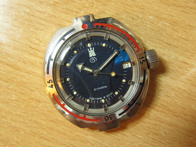

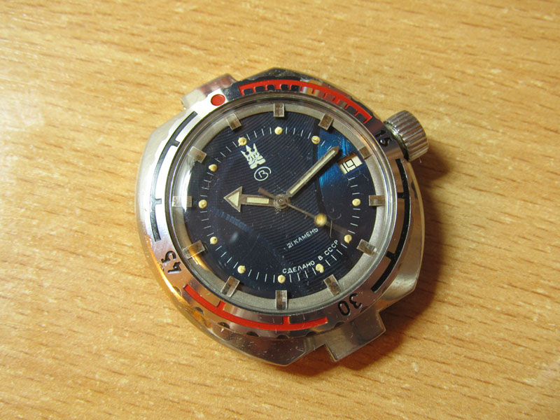

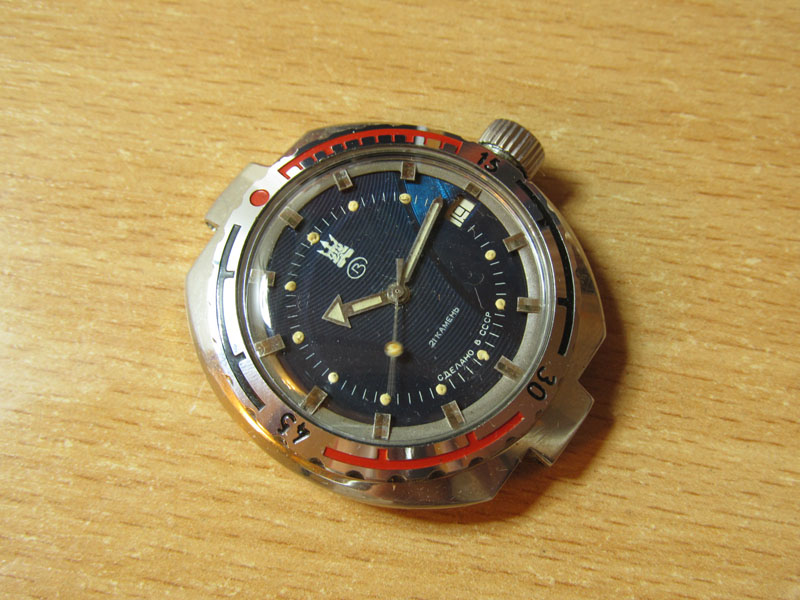

Ну и наконец дошли руки до Вот такой красоты, циферблат попался отдельно, в куче с остальными циферблатами на Нептун. Возможно самый ранний, т.к. отсутствует надпись "Антимагнитные", безель поставил как на раннем Аквалангисте и Офицерских.
