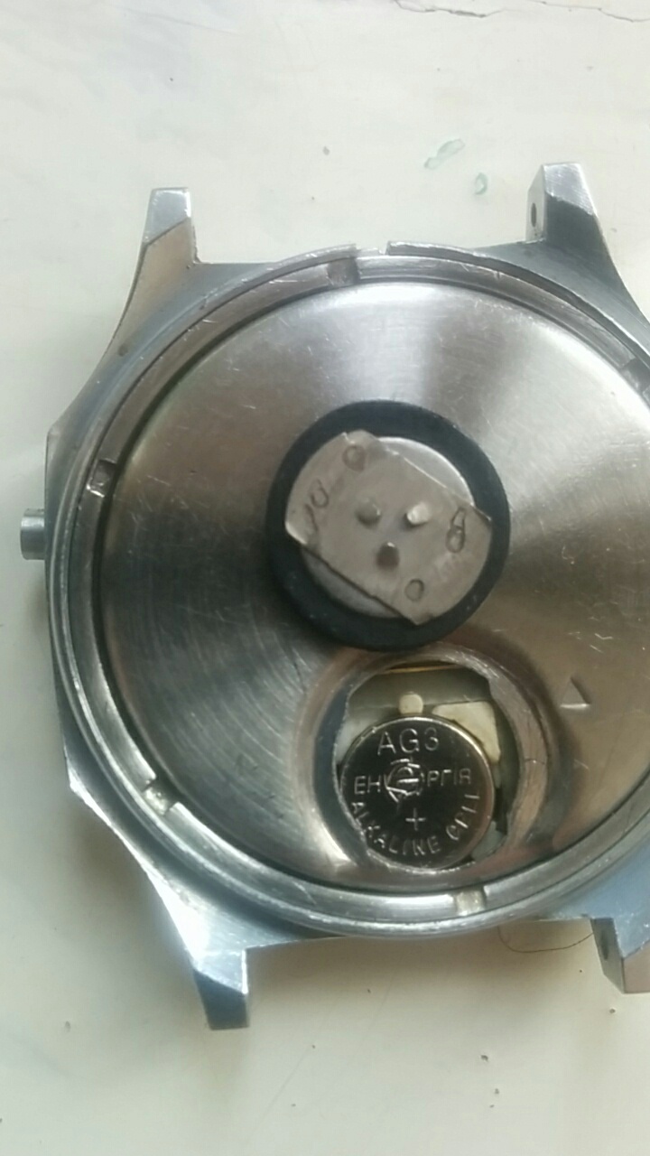

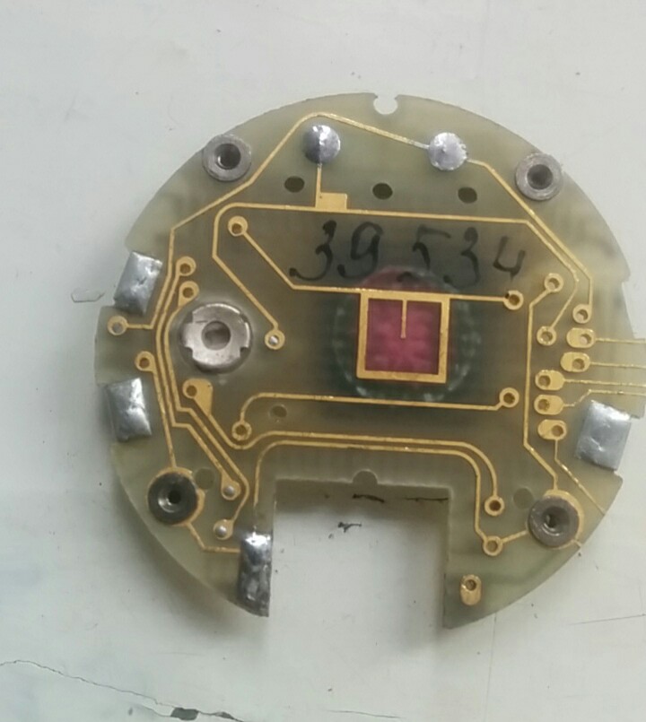

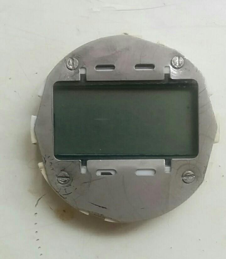

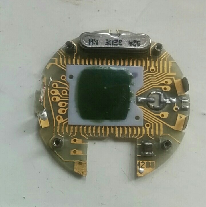

Здравствуйте! Помогите поставить диагноз. Не запускаются часы, снял кварц для проверки и припаял к Монтане, последняя включилась. Вернул все взад на электронику, пропаял конденсатор, почистил контакты на дисплей, протер резинки - ноль реакции((( Мёртвый чип?

Конденсатор рядом с батарейным отсеком целый? Желательно бы поменять его. Ёмкость обычно 0.1 мкФ, можно ставить немного больше. Кварц тоже желательно бы поменять несмотря ни на что.
builderman (29.07.2016)

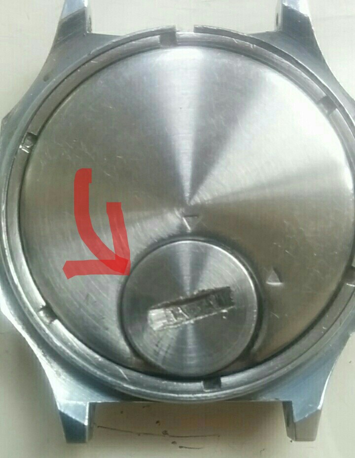

Сообщение от builderman Посмотреть сообщение
Помогите. Не запускаются часы
Хы=))
Чудак человек а контакт то где?
Спасибо. Кондер, как я писал выше, чисто пропаял, но для теста переброшу его и кварц с 55й электроники. Потом отпишусь.
Сообщение от Mital Посмотреть сообщение
Хы=))
Вложение 1477374

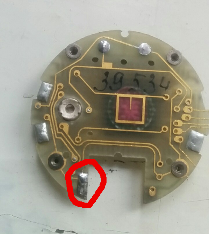

Местный Петросян? На этот контакт ложится пластина лючка.
Нет, этот контакт должен касаться плюса батарейки и не обязан касаться крышки.
Рябята, где я писал что он касается крышки? Все там нормально.

Ещё раз повторю, к этой точке на плате должен быть подпаян точно такой же контакт, как на кнопочных входах.
Вообщем к тому контакту я припаивал проводок и замыкал на "плюс" , чтобы в корпус не вставлять, также замерял потребление , получалось ~2мкА.

Для начала поменять конденсатор возле батарейного отсека. Скорее всего дело в нём - обрыв или трещина. Менее вероятно - дисплей, ещё менее вероятно - микросхема.
Зы, индикации совсем нет или еле-еле заметная? Если подать на питание 2.2..2.5 В, индикация не появляется?

Индикации вообще нет, я уже аккуратно прижимал пальцами вдоль резинок и всматривался под разными углами чтобы хоть один сегмент узреть, но тщетно((( Все иду опять разбирать, снему кондер.
