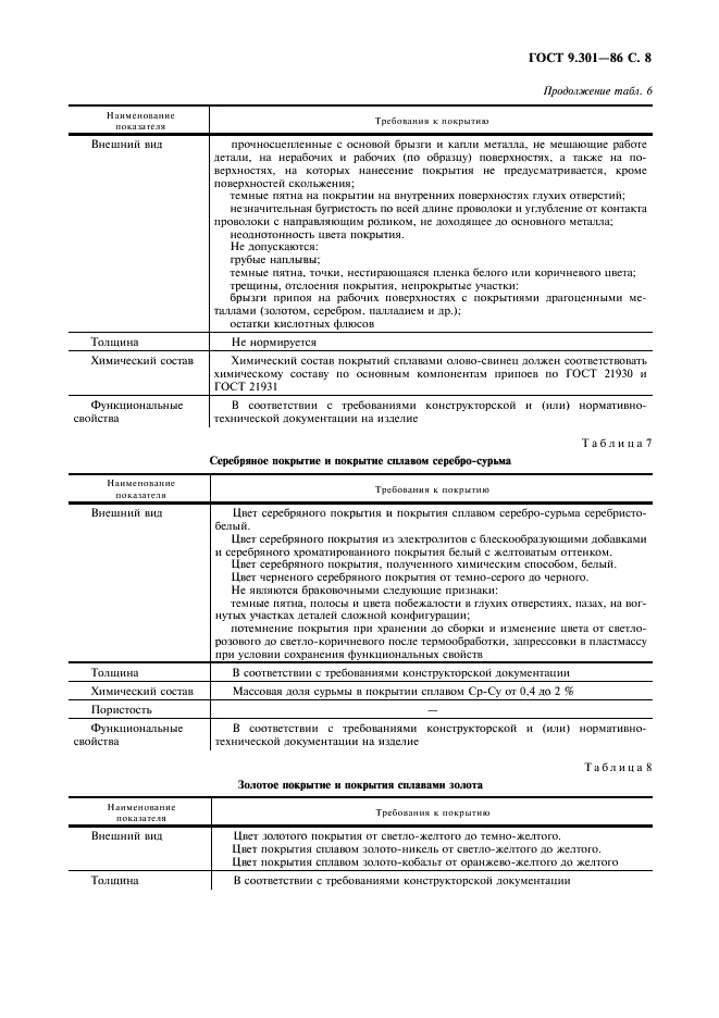

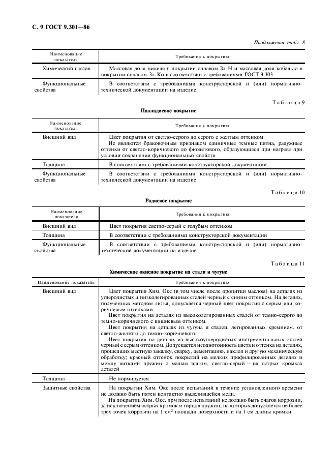

ГОСТ 9.301-86 (Покрытия металлические и неметаллические неорганические)
ТАБЛИЦА 8 (требования к покрытиям из золота и его сплавов)
"Толщина - в соответствии с конструкторской документацией"
так что получается, ГОСТом толщина покрытия на конкретном изделие не регламентируется!
Вот Вам и "сказки для маленьких детей"!

Да зачем вся эта документация, просто покажите кто нибудь браслет с клеймом AU 10/20/40. Я таких не припомню...
¡pɐoʇ-oudʎɥ ǝɥʇ oʇ ʎɹolƃ llɐ

Я тоже не нашел на своих браслетах
