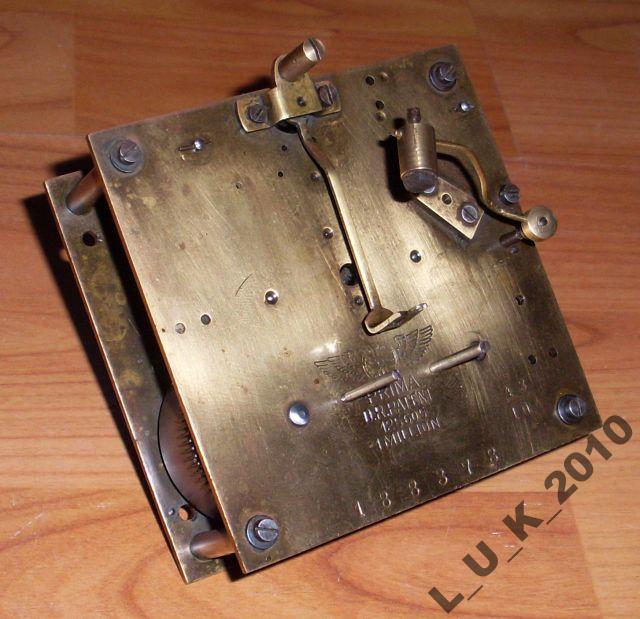

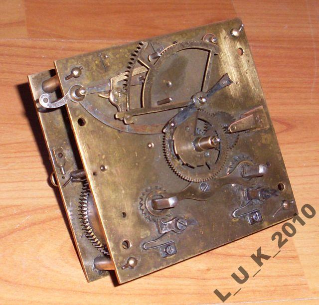

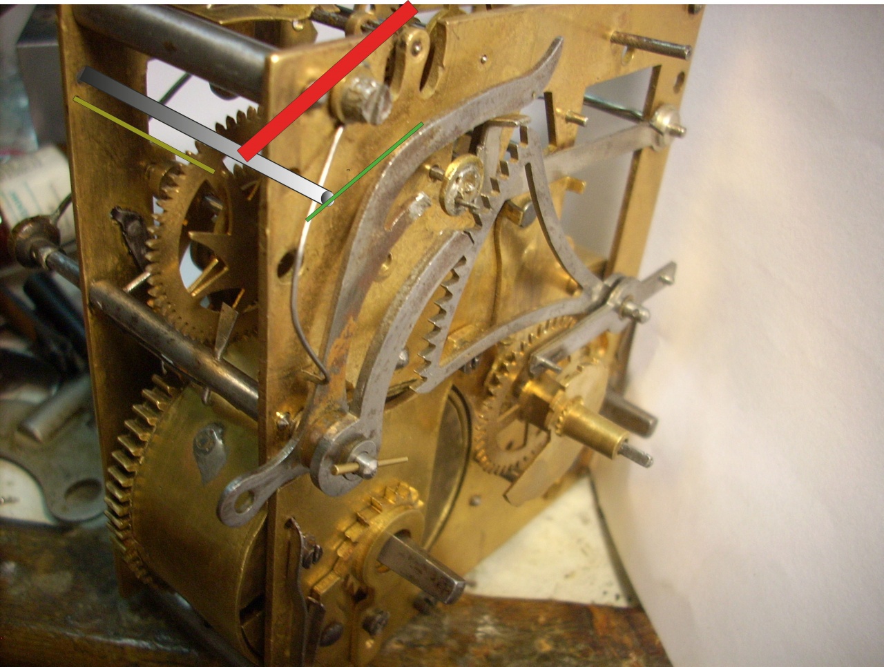

kostya В первом варианте стопор внутри меха упираться должен в штифт на колесе. Второй вариант более правдоподобный - два штифта в шайбе - один гребёнку взводи, другой, торчащий с противоположной стороны шайбы стопорит при опускании рычага.

Сообщение от kostya Посмотреть сообщение
Но этот рычаг не должен упираться в улитку и тем самым останавливать вращение колес, а только опускаться во впадину улитки и в этот момент должен перекрываться штифт следующего колеса, чтобы остановить вращение. А чем перекрывать и где окошко в платине для этого стопора???
Рычаг улитки вообще здесь ни при чём - он только позицирует № зуба гребенки боя, чтобы отсчитать количество ударов, взводя гребёнку. Во взведённом положении гребёнка даёт возможность опустится рычагам - вилке и тогда стопор с синей пометкой должен стопорить штифт нижний (второй) штифт на шайбе. (второй вариант)

Я Вас понял, но мне кажется этот вариант наименее правдоподобным. Улитка движется на встречу рычагу с немалой силой. Традиционно, она только разрешает рычагу опуститься в нужный момент, чтобы он застропорил штифт. Снова поднять его будет не сложно и лепестки минутника легко справятся с этим не отягощая механизм хода. А вот на колесе с улиткой момент гораздо мощнее. Тем более, возле центра вращения, а не на периферии. Я склоняюсь сейчас к варианту с сквозным дополнительным рычагом, как на рисунке. Красная часть находиться внутри механизма.

В первом варианте "Красная часть находиться внутри механизма." да, она у меня пунктиром кривоватым и нарисована. Но подозреваю второй вариант более правдоподобным - рычаг вилкой - зачем эта рогатка?! И в шайбе отверстие для штифта!?

PS Я запутался в терминах. Улитка - деталь. которая с каждым ударом поднимает гребенку на один зуб. а на часовом колесе тоже улитка?.
При ближайшем рассмотрении то, что я называл улиткой, самодельное. Видны следы прежней конфигурации детали, из которой её сделали (зубцы). Ещё, между рычагами, на платине, нашел резьбовое отверстие. Возможно, стойка какого нибудь рычага.

Рассмотрел уже всё что было не ясно. Первый вариант с утраченными рычагом и осью верен.
То эта шайба явно новодел. Рычаг вилкой явно отломан - укорочен - он длжен скользить по шайбе, плавно по образующей проваливаться в выемку. Отверстие с резьбой - вероятно ограничитель для рычага - вилки вкручен был самостийно (при его данной длине проваливается мимо шайбы). Найду примерное фото и выставлю.
Улитка - это та, которая на оси стрелок и имеет явно форму улитки.

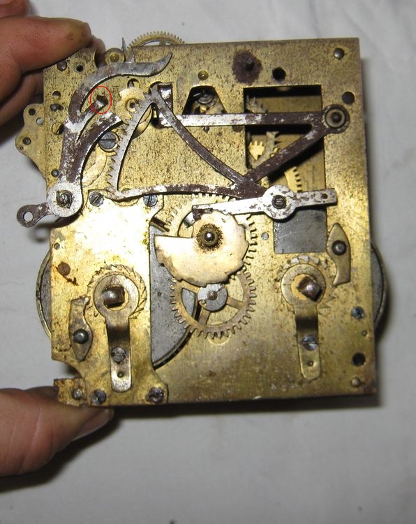

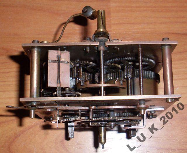

НашЁл!!! Радуйтесь - второй вариант без альтернативы стопором шайба! На оси первого варианта второй молоток боя и резьба в дырке ясно для чего - съёмные дополнительная платина. http://allegro.pl/czesc-zegara-werk-i2249602511.html
Вот ещё одни для расширения познаний с прикольным боем.
Название: FMS 1-1 .jpg
ID:	240984   Нажмите на изображение для увеличения
ID:	240988   Нажмите на изображение для увеличения
ID:	240989   Нажмите на изображение для увеличения
ID:	240990   Нажмите на изображение для увеличения

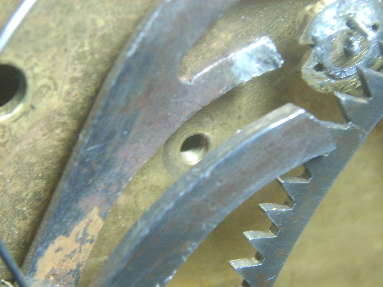

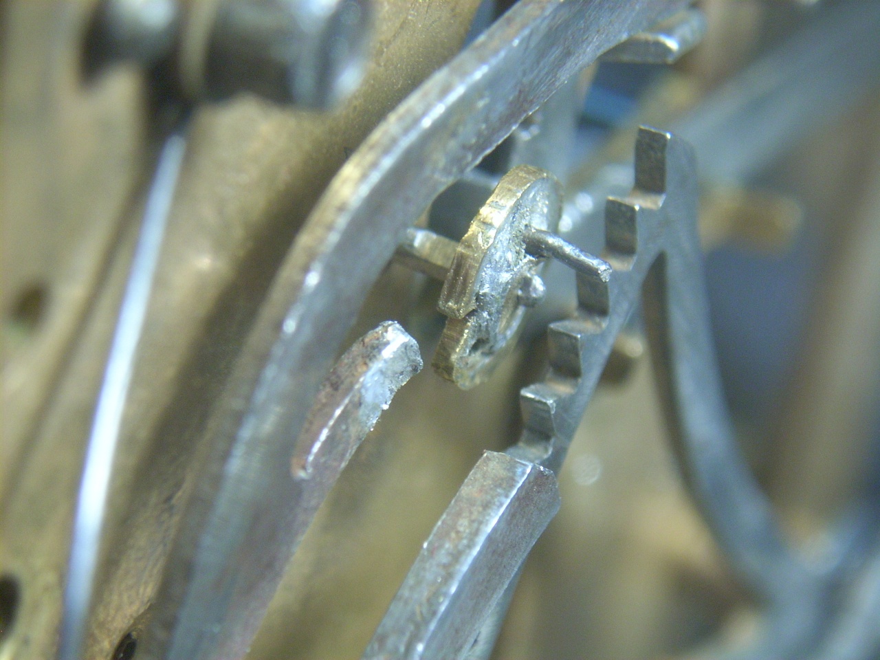

Как всегда я торпыга с выводами. Узрел стопор наконец . Вот обвёл- дырка с резьбой - в ней коромысло стопорное и крепится.
Извиняйте за ранние заблуждения.
