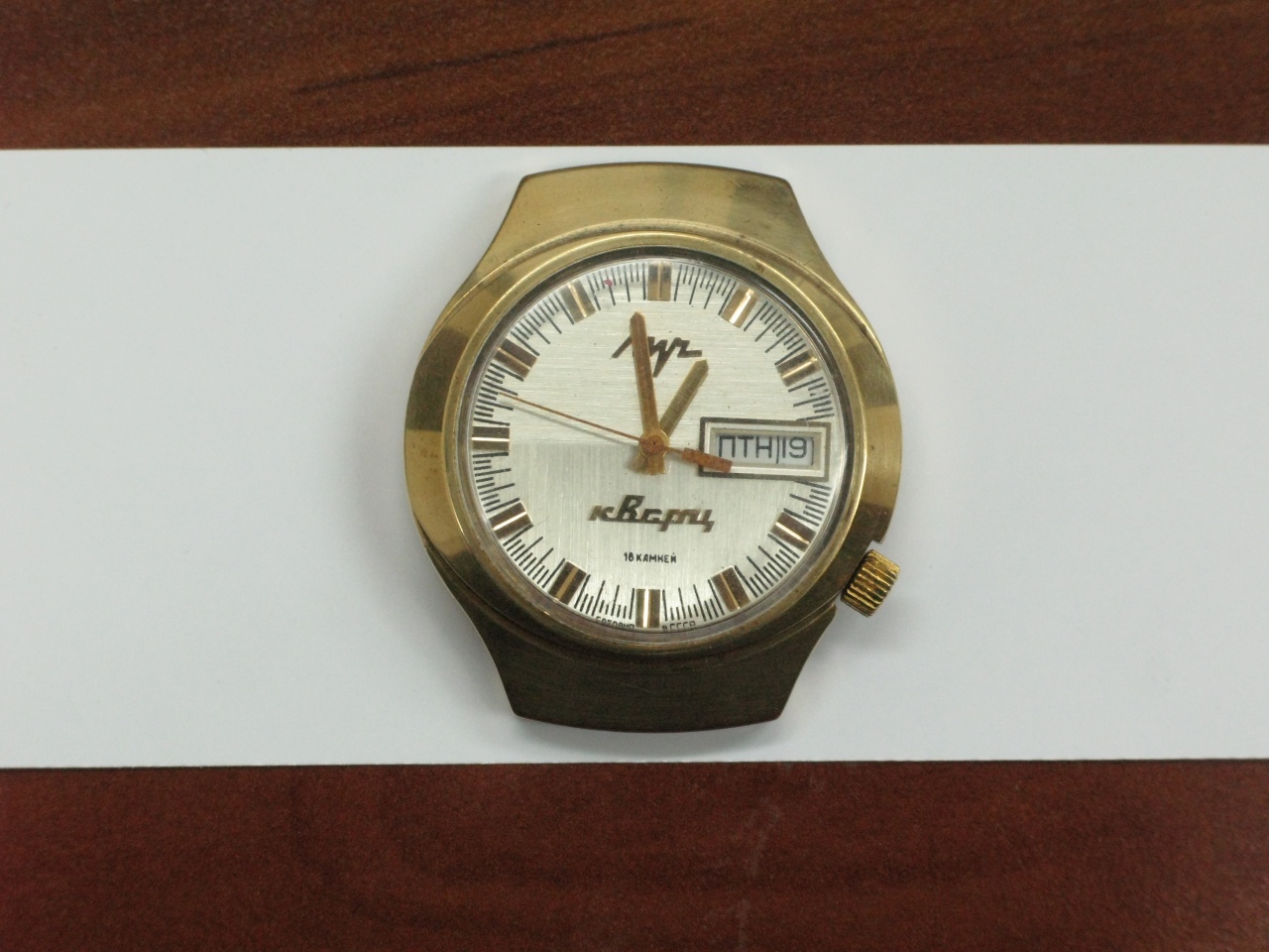

Обзавёлся и я, вот таким "ЛУЧ"иком. Состояние радует.

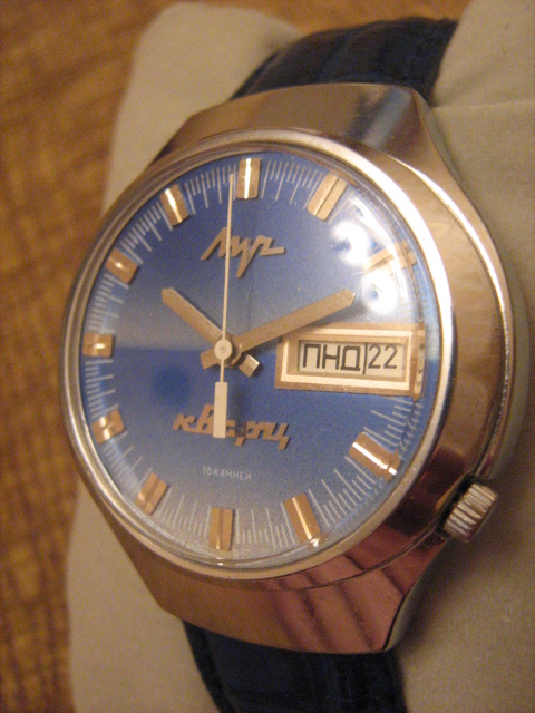

И я в веточке отмечусь своими... Одни, голубенькие, долго ремонтировал, а потом в первый же день грохнул... Вот вторые прикупил.

Луч 3055
Вот и мой, ничего особенного, таких на форуме много, за то состояние на 5-
