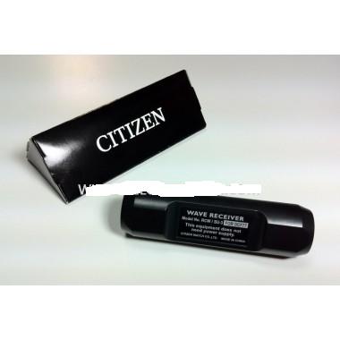

Antenna Citizen RCW/SU-3
Вот такая штука от оплаты до получения 2 недели поможет всем мне помогла очень без неё сигнал или нет или L с ней всегда М
Купил здесь
http://www.relojesmania.com/en/citiz...itizen-rcwsu-3

Где купить антенну?
Сообщение от Виктор75 Посмотреть сообщение
Где купить антенну?
Здесь и здесь я свои покупал

Спасибо, заказал. Всего то 1000р.

У меня сегодня ночью мои СВ0027-51 и AS4020-52E вот точно с такой антенкой RCW/SU-3 чудно засинхронизировались. И к слову сказать расстояние от моего города до центра радио синхронизации в Германии по прямой более 2000 км.... Без антенки ни как. А с ней вот пожалуйста. Да ещё на максимальном сигнале. Хотя конечно может и случай такой... Погода была не преведи господи!
