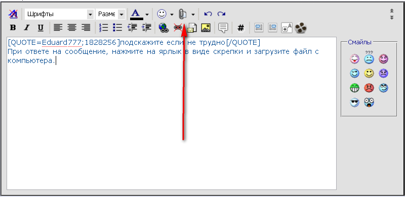

Сообщение от Eduard777 Посмотреть сообщение
подскажите если не трудно
При ответе на сообщение, нажмите на ярлык в виде скрепки и загрузите файл с компьютера.
