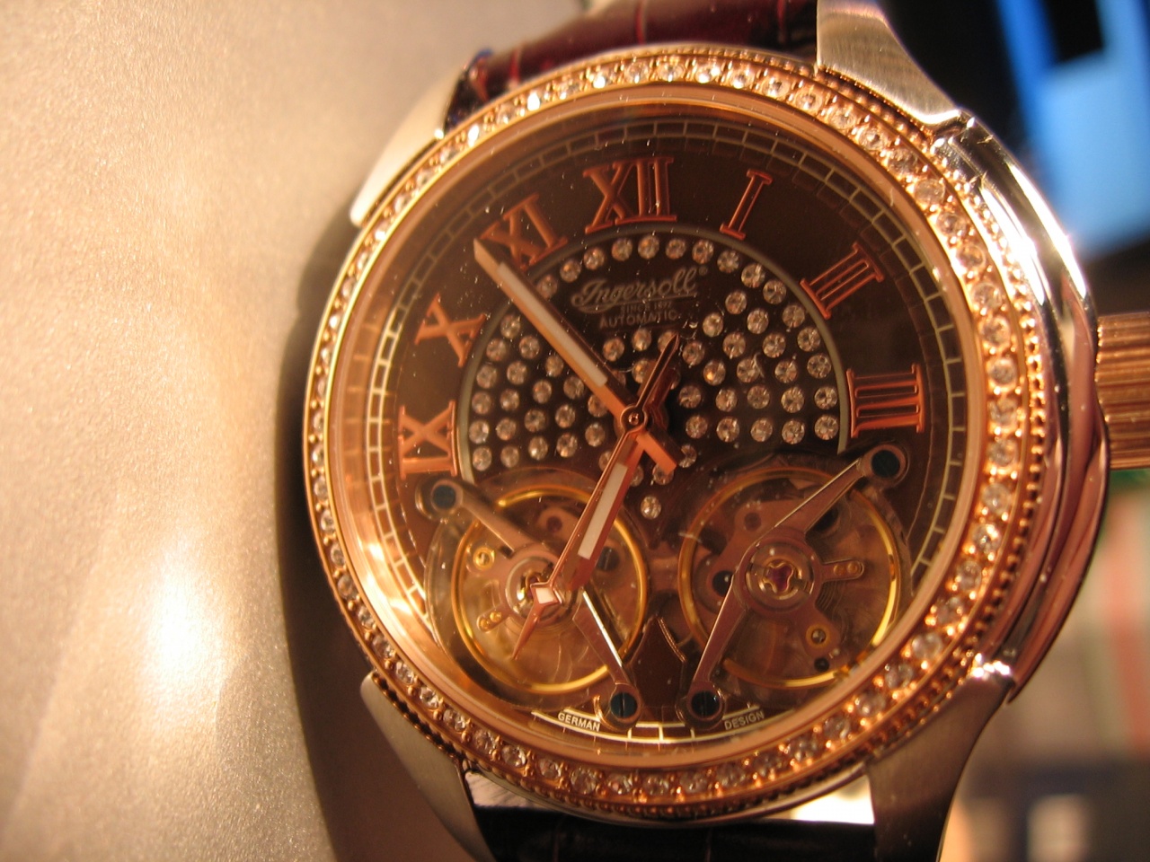

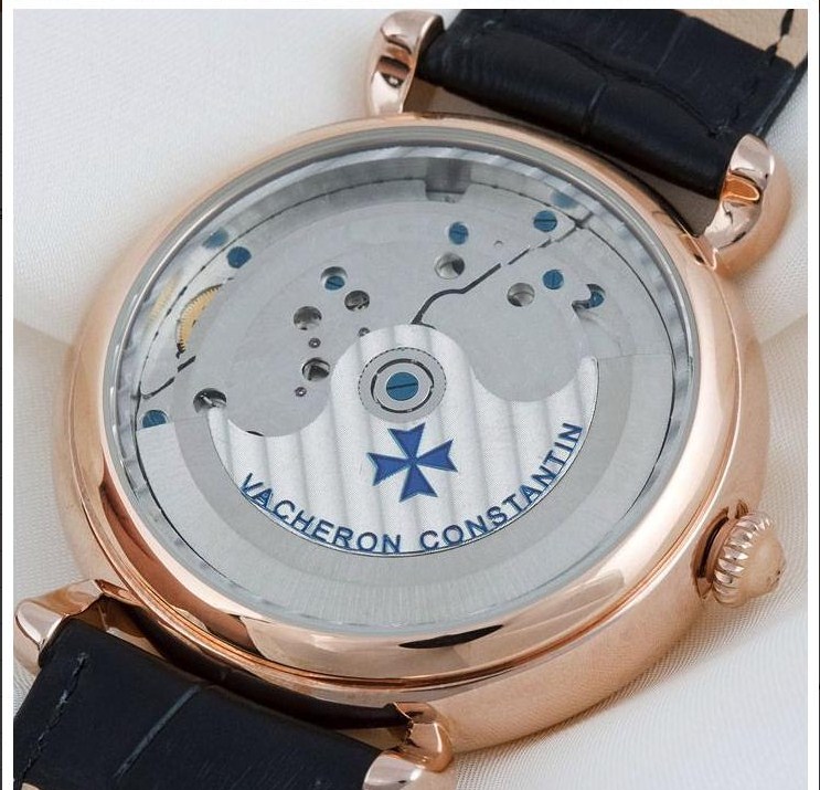

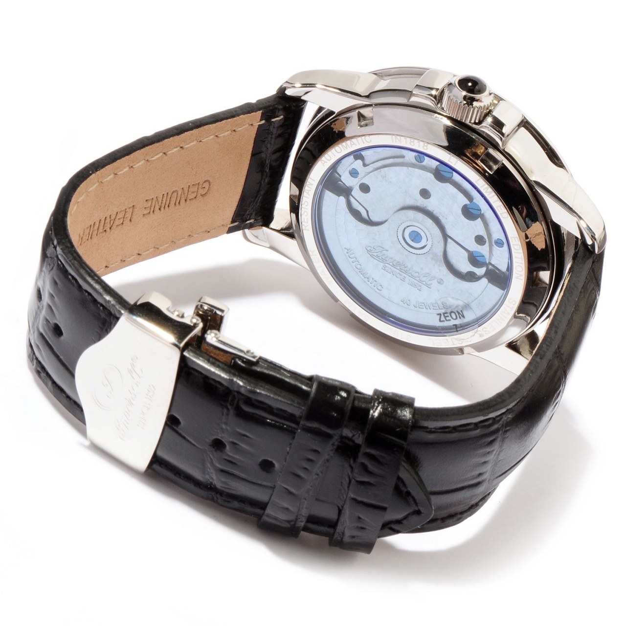

не надо путать морской хронометр с простой китайщиной, пусть даже и фабричного изготовления, но все равно дешевой. во всех механизмах описанных в статье, есть одно общее, оба баланса соединялись в кинематическую цепь через минутное колесо, либо дополнительные шестерни, связанные с ним, а в ваших часах, этого нет, там два механизма, соединенные между собой через заводные барабаны!!!! и если интересно, вы можете их увидеть перевернув часы на обратную сторону, через заднее стекло виден разрез в корпусе, и кстати это тут тоже уже обсуждалось. не надо быть таким упрямым, ведь можно просто подумать, как такое может быть, если один баланс(левый) как я и писал выше, колеблется, а правый стоит, и стрелки не двигаются, то это и есть второй пустой механизм. Стрелки идут только когда колеблется правый баланс. А заодно понять что за фирама такая Ингерсоль? могу сообщить для интереса(как владелец пяти часов ингерсолей, которые валяются в ящике моего стола, и который озаботился пониманием и изучением того что же купил) что у вышеназванного бренда нет даже своих часовых заводов, все механизмы поставляют ему Сеа Гул, PTS рессоурс, и еще пяток фабрик Гонкога без названия. Хотя это фабричный Китай, а не подпольная сборка. Сама марка принадлежит китайскому концерну, который славится своими сковородками и мягкими игрушками. Все просто, берется умерший бренд, платится немецкой дизайнерской фирме за действительно необычный дизайн, покупаются механизмы за 20-30 долларов + корпус и ремешок за 20-30 долларов, а потом сбываются за 200-300 долларов доверчивым покупателям. И сверхприбыль готова.
вот производители механизмов http://www.ptsresources.com/index.htm
http://www.millionsmart.com/e/default_home.asp
вот сайт корпорации зеон, владеющий ингерсолем http://www.zeonltd.co.uk/#watches/ingersoll
а вот сайт Herald Holdings Limited , сковородочно-игрушечной компании владеющей самим зеоном http://www.heraldgroup.com.hk/timepieces.htm
И самое главное, не говори никому об этом, наслаждайся удивлением тех, кто думает, что на твоей руке высококласная вещь! ведь все в этом мире относительно, и цена, и ценность и время)))

Правильно, не нужно читать статьи. Это же сложно. Достаточно додумывать. А вот если бы вы прочитали, то узнали бы, что не было никакой кинетической связи двух колебательных систем. Вы банально можете взять двое наручных часов с одинаковой частотой баланса, скрепить их между собой жестко и все. Вот вам и резонанс.
Цитирую для тех, кому лень читать:
"Получается следующая картина: колебания баланса вызывают микроскопические вращательные движения корпуса часов, а те, в свою очередь, приводят к изменениям параметров колебания баланса.
Такие возмущения называют паразитными колебаниями. Часовщики заинтересовались связанными колебаниями только спустя полстолетия после Гука. В начале XVIII века парижский мастер Иоганн Баптист Дютерер сконструировал часы с двумя маятниками и одним спуском (рис. 2)"
До нас дошел его «Трактат о хронометрии», где была описана конструкция спуска, и два экземпляра копий этих часов, выполненных в 1780 году придворным часовщиком короля Франции Антидом Жанвье.
В середине XVIII века к идее использовать связные колебания пришел великий английский мастер Джон Гаррисон. Почти как Гук, он случайно подвесил свои знаменитые морские часы «отдыхать» на гвоздик в стене и обнаружил, что они стали раскачиваться под действием колебаний своего баланса.
Разобравшись с механизмом этого явления, Гаррисон вскоре использовал его в конструкции первого морского хронометра. Сегодня паразитные колебания обязательно учитываются инженерами при конструировании часов и других приборов."
Возможно именно поэтому возможно этот как вы выразились "китайский" механизм идет точнее, чем лежащий рядом гораздо более дорогой 2836-2.
А по поводу "дорогой" и дешевый" могут рассуждать лишь люди, кране далекие от производства. Я же, как человек, сделавший не одно производство скажу вам, что себестоимость одной и той же детали в часах никогда не будет отличаться более чем на 30%, а все остальное зависит от жадности производителя. Когда же изделия с одинаковым количеством похожих деталей отличаются в цене в несколько раз, то расчет лишь на очень доверчивых потребителей. Возможно вы считаете, что самые технологичные изделия в мире как планшеты, те же Айпады и Айфоны делаются в Швейцарии коренные швейцарцы, с окладами по 10 000 евро, а не рабы из Китая на заводе Фоксконн с зарплатой в 15 долларов. Тем не менее я предпочитаю рассуждать о механизмах с точки зрения физики, а не с точки зрения маркетинга. А с точки зрения физики кварцевые часы за 1.5 доллара имеют точность выше механических часов за 1 млн. долларов, как бы вам было не прискорбно.
Другой вопрос, когда наручные часы представляют из себя произведение ювелирного искусства.
Сообщение от sportaga Посмотреть сообщение
Ага, китайцы владеют брендом Вольво, а Феррари принадлежит производителю бюджетных ведер Фиат, а Усманову, понятия не имеющему в программированию до недавнего времени принадлежал довольно большой пакет акций Фейсбука и Апла, и приналдежат Мейл групп. И что из этого? Где связь то между физикой и механикой и именем владельца активов? )))))
У меня складывается впечатление, что я задел какой то ваш комплекс, который вынуждает вас тратить много энергии на понты. Поэтому вы не вникаете в суть вопроса, и вас кроме цены ничего в изделии не интересуют. Мне как то проще по жизни. Я легко могу позволить себе Ролекс, но они мне жутко не нравятся. Ну страшные и все. С точки зрения точного прибора времени у меня есть прибор значительно дешевле, а механические часы для меня не более чем игрушка, которая должна дарить просто эстетическое удовольствие, и не более того. А тут знаете ли, если одна девушка из семьи олигарха, но страшная и толстая, а другая из бедной, но стройная и красивая, то я выберу вторую, а вы первую. При этом мне не нужно, что бы часы работали 100 лет. Я готов их выбросить через год и купить новые. Мне так же не нужен автомобиль, который ездит 100 лет. Мне не нужна жена, которая будет жить после меня 100 лет.
Возможно вас разочаровывает в жизни тот факт, что людей, способных оценить дорогие часы практически в жизни не встречаются. Ну что поделать? Я тоже в этом не раз убеждался. )))))))
