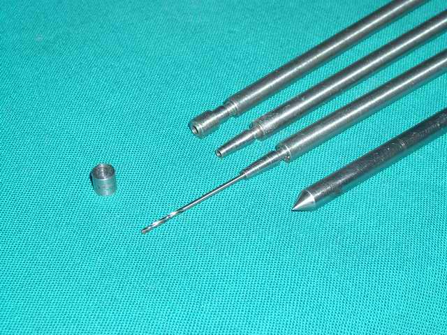

Не могу понять за счёт чего держаться свёрла в трубках,по-принципу цанг?Там на кончиках есть прорези? зажим происходит без резьбовой накрутки?
Добры вечер, еще раз!
Сверла держатся очень сильно на основе трения , не отличается во многом от триба минутной стрелки, только мощнее. Канавка сделана только чтобы можно было увеличить трение для удержания сверл (маркировано на втором фото).
Вот еще один способ, но мне не нравится, не так простим как первые.

А,этот способ мне больше нравиться и более понятен,но у конца стержня делаются небольшие продольные прорези?
Добры день!
Нет, прорезов не имеет, только одно отверстие и в кольце тоже одно отверстие с резьбой и подходящий винт. Винт упирается в хвостовик сверла чтобы удержать его. Обратите внимание, что длина аксиального отверстия для проведении перовых сверл нужна будет около 3/4 длины самого хвостовика.
А что касается сверления из задней бабки, мы сверлим аксиальные отверстия, в глубину, только от трех до пяти диаметра перовых сверл, нет более.
С уважением
Душан

Теперь понятно,-хвостовик сверла держит винт.а к шкивам нужно подводить ременную передачу? И вот ещё ,что под каждое сверло нужно иметь такое приспособление? и под какие диаметры сверл и какое количество вы имеете таких "трубок"?
Желаю сказать что такие приспособления являются очень старыми и их не надо использовать, причин более чем одна. Я показал их, только чтоб иллюстрировать способ крепления сверл, к держателю.
А вот и набор перовых сверл с держателем для сверление латуни, французского производства из города Besançon, центра часовой промышленности Франции. Сверла диаметром от 0.10 до 1.20 мм с шагом от 0.05 мм, диаметр хвостовика сверл 0.6 и 1.0 мм.

Такие сверла раньше использовались в лучковых дрелях. Сверлили с помощья лука, упирая один конец в основание чего либо твердого, а другой в накерненное отверстие. Твердосплавные сверла при малых диаметрах легко ломаются, а такие - самое оно. У меня остались из старых запасов, раньше их изготавливали сами мастера. Способ изготовления описан в литературе.
