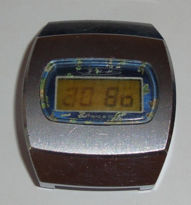

Попалось пару электронных ЗиМов. Решил их восстановить.
Первый, по старше, на 3049. Часы судя по всему были утоплены в техническом масле, т.к. внутри все было в масле. Из-за чего сильно закорродировали дорожки и цифер.
Дорожки хорошо протер спиртом, но это не исправило систуацию - окисел остался. В принципе все дорожки звонятся.
После первой чистки часы начали подавать признаки жизни, появились кое-какие сегменты на ЖКИ. На нажатие кнопок часы реагируют.
Собственно вопрос: что делать дальше? Как очистить дорожки, может имеет смысл пропаять их?
