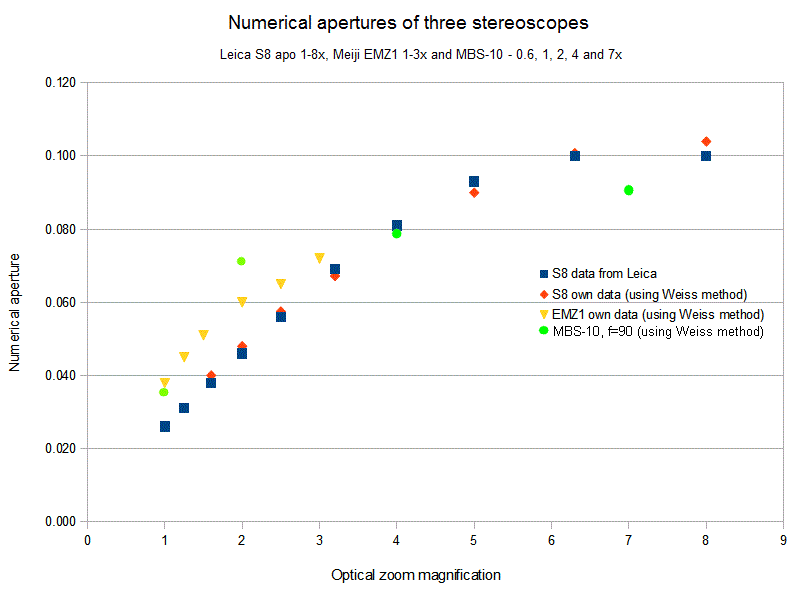

Добрый день, всем!
Вот результаты тестирования трех стерео-микроскопах , Leica , Meiji и МБС-10, все три с рабочим расстоянием от около 100 мм. Только скромный Meiji и МБС-10 могли разлучить 0.01 мм при увеличению 1x от системы, конечно увеличение показано без участия окуляров.
МБС-10 тестировал я, с оба объектива, если кому потребный, то приложу результаты теста объектива f=190 мм, он тоже разлучил 0.01 мм при увеличению системы 1x.
Результаты тестирования указывают что МБС-10, где нужно для работе, то работоспособность российского микроскопа по крайней мере не хуже чем других намного дорогостоящих микроскопов, причем в некоторых случаях МБС-10 является немного лучшим.
Посмотрите картинки.
С уважением, Душан

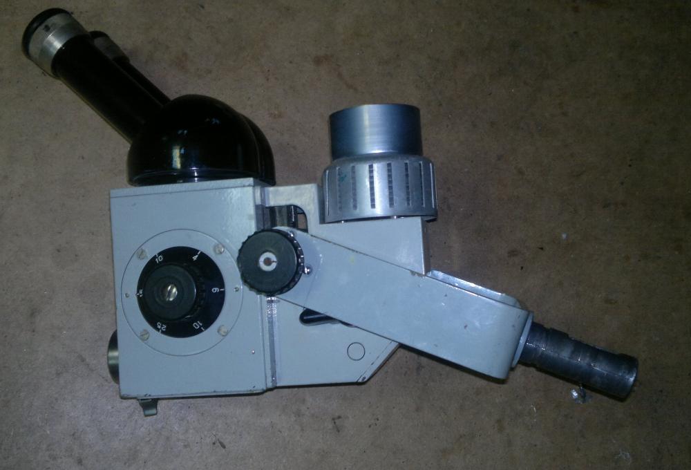

Кто пробовал использовать кольпоскоп? Сейчас можно найти совсем за недорого Б/У..если убрать предрассудки и хорошо продезинфицировать можно получить отличный прибор. Очень высокая свето пропускаемость,большое фокусное расстояние, масса регулировок положений. Как вариант использования для работы на токарном станке вообще идеален.

У меня такой есть. Предрассудки не должны беспокоить - фокусное расстояние большое и сабж до предрассудков не достает.
Вопрос в другом - объектив очень маленький и не круглый. Я хочу подобрать другую объективную линзу.
Может кто знает фокусное расстояние этого объектива?
Странно,мне показалось что видимая часть наоборот намного больше чем у МБС( но я особо еще не тестировал), понравилось,что вполне комфортно можно работать при обычном освещении.
