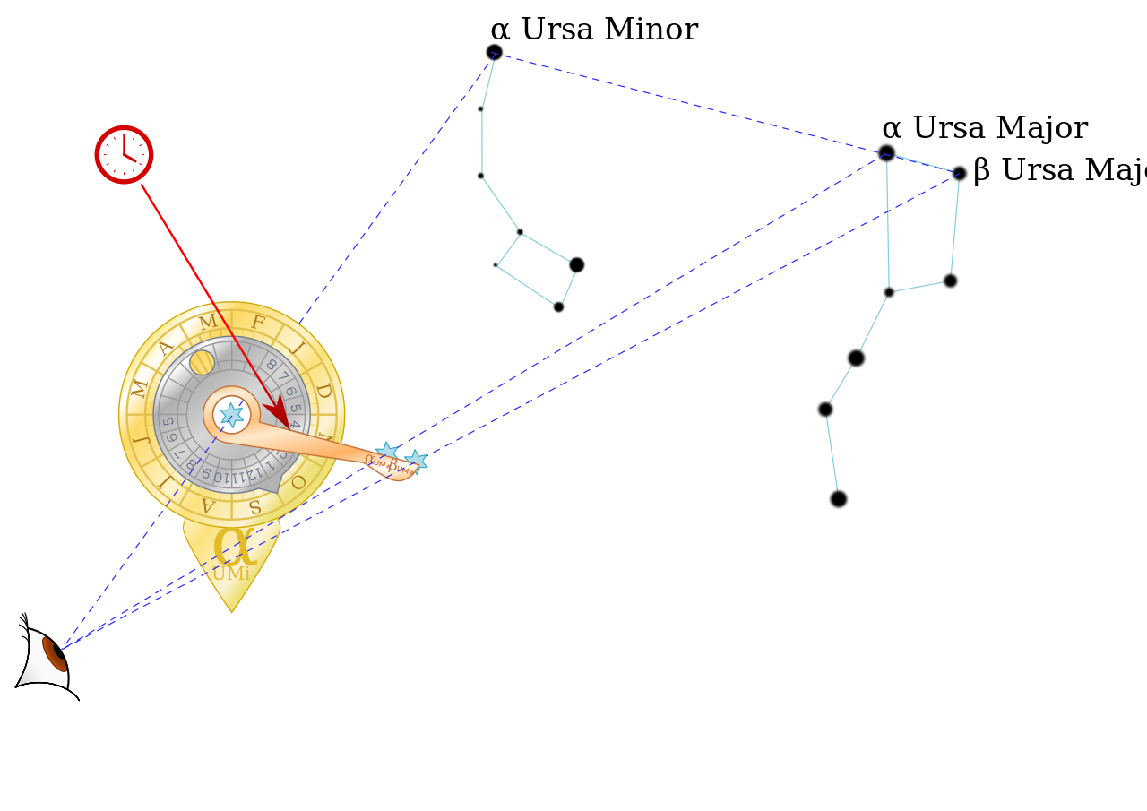

Ноктурлабиум или ноктураль. Судьба главного колокола часов Галовея.
"Астрономическое приспособление, с помощью которого, зная текущую дату, по позиции звёзд можно определить местное время.
Измерение при помощи ноктурлабиума осуществлялось посредством внешнего кольца, на который была нанесена шкала с названиями месяцев, а на внутреннее — деления времени. На циферблате находился указатель, который совмещали с необходимым месяцем. Через внутреннее отверстие в центре инструмента он направлялся на Полярную звезду, а рычаг-указатель, имеющий точку опоры в центре, передвигали на незаходящую звезду. После перемещения в необходимое положение рычаг на внутренней шкале показывал местное время. Точность определения времени достигала 15 минут. Также инструмент позволял установить наступление полдня и полночи, а зная время полдня вычислить географическую широту. Из мореходной практики они вышли в начале XVIII века." Взято Wikipedia .
Понятно, что к часам Галовея он вряд ли имел отношение, учитывая перемешение полудня в часовом выражении, хотя были и более сложные по сторению данные инструменты. Просто решил выложить найденную информацию.
