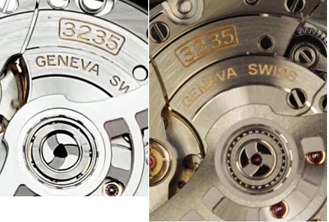

Ну, справедливости ради, дело не только в масле. Например, тот же подшипник ротора в этом калибре они изменили. На фото слева первых лет выпуска (у меня такой теперь лежит отдельно), справа последних.
Конечно, многих расстраивает, что было живучее. Ну и вранье дилеров про "10 лет межсервисного интервала для нового калибра", которое активно втирали первые года его продажи, тоже не особо приятно.
Я помню, что вы выкладывали фото ротора, именно про ваш случай и пишу как про единственную замену ротора на форуме.
