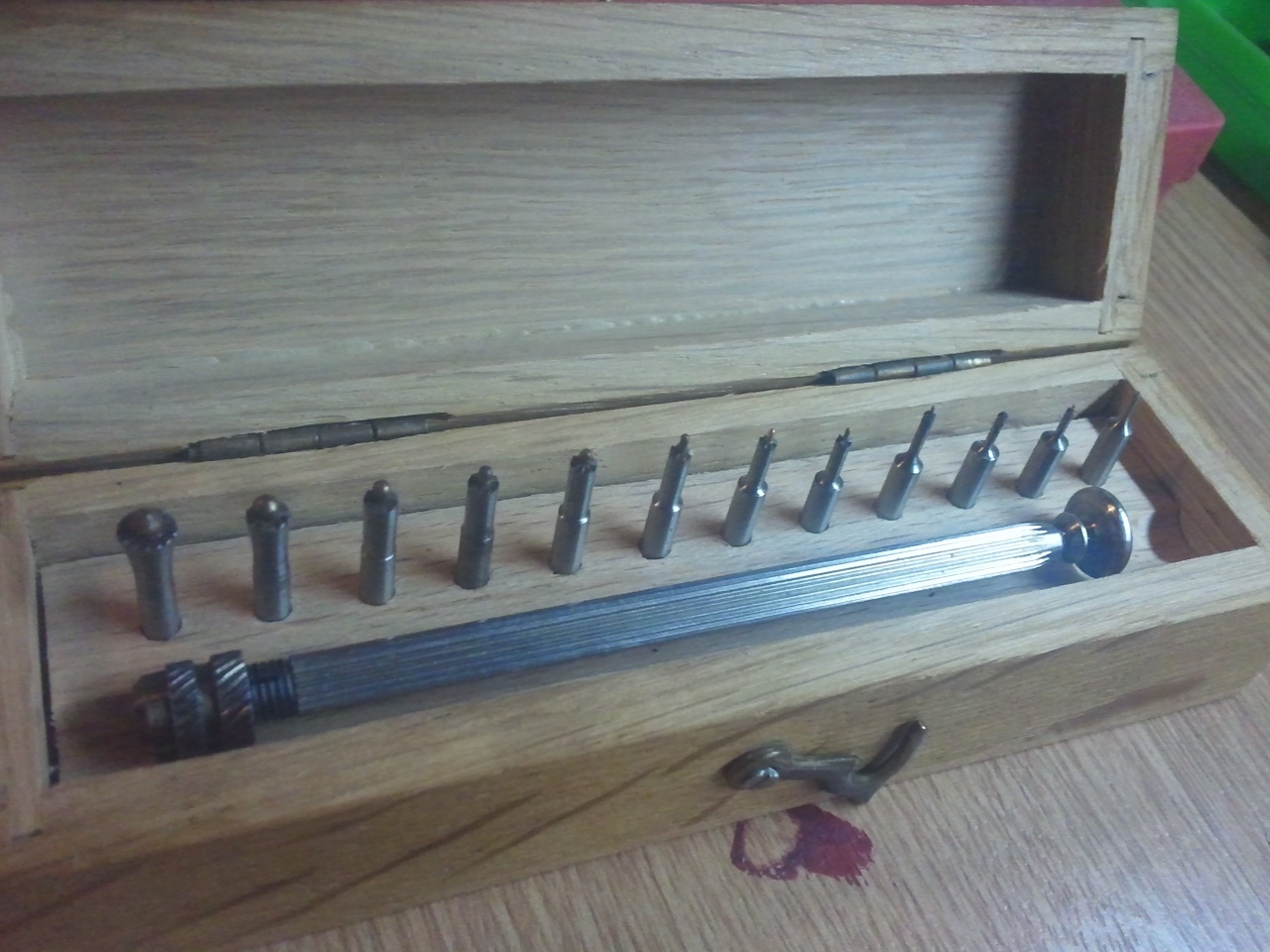

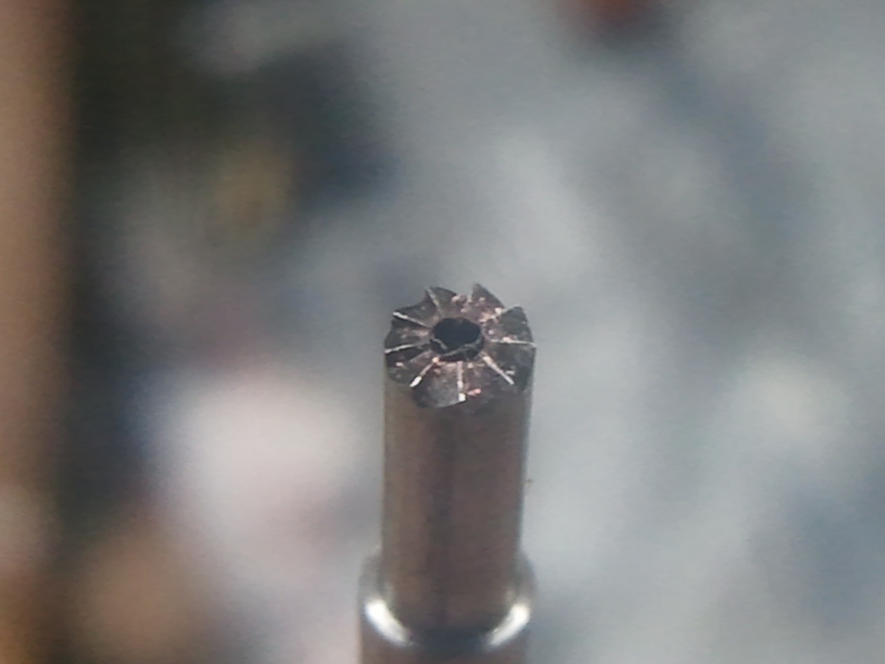

Всем привет.
Хорошая тема !
Я попробовал использовать этот набор.
Латуную направляющую фрезы потом можно вернуть на исходное место.

Сообщение от Alexey Andrianov Посмотреть сообщение
Латунную направляющую фрезы потом можно вернуть на исходное место.
Доброе утро!
Надо сказать что эти латуни направляющий изначально были предназначены для этого, так что их можно удалить, а затем поместить назад, все в зависимости от вида работ. Кстати, иногда я их использую в задней бабке токарного станка.
С уважением, Душан

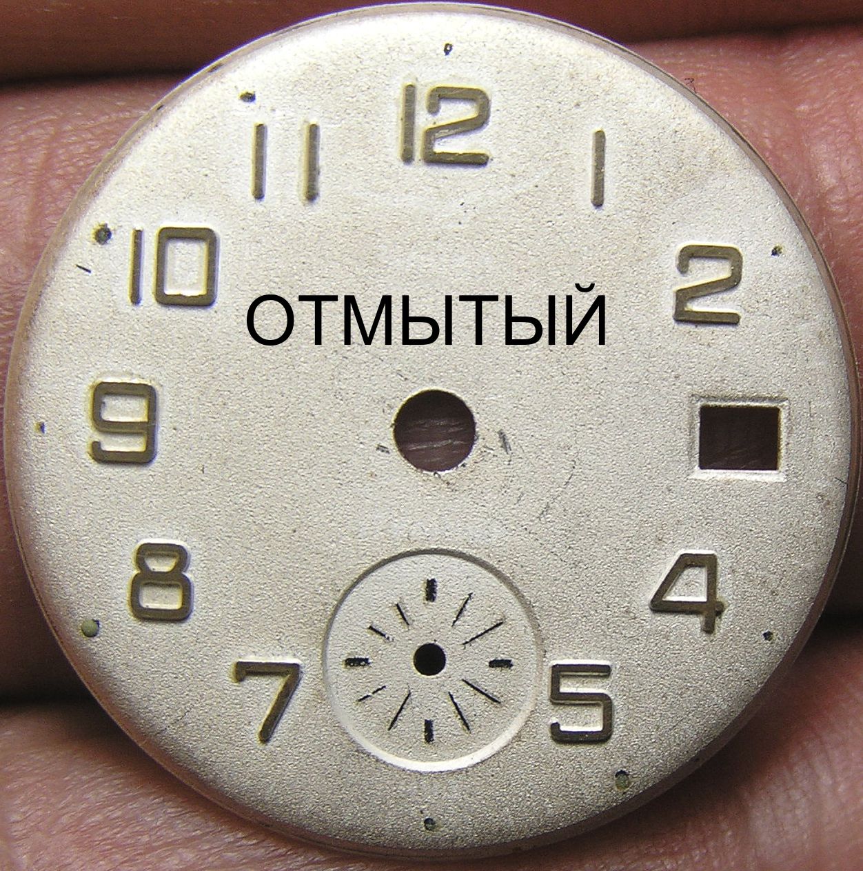

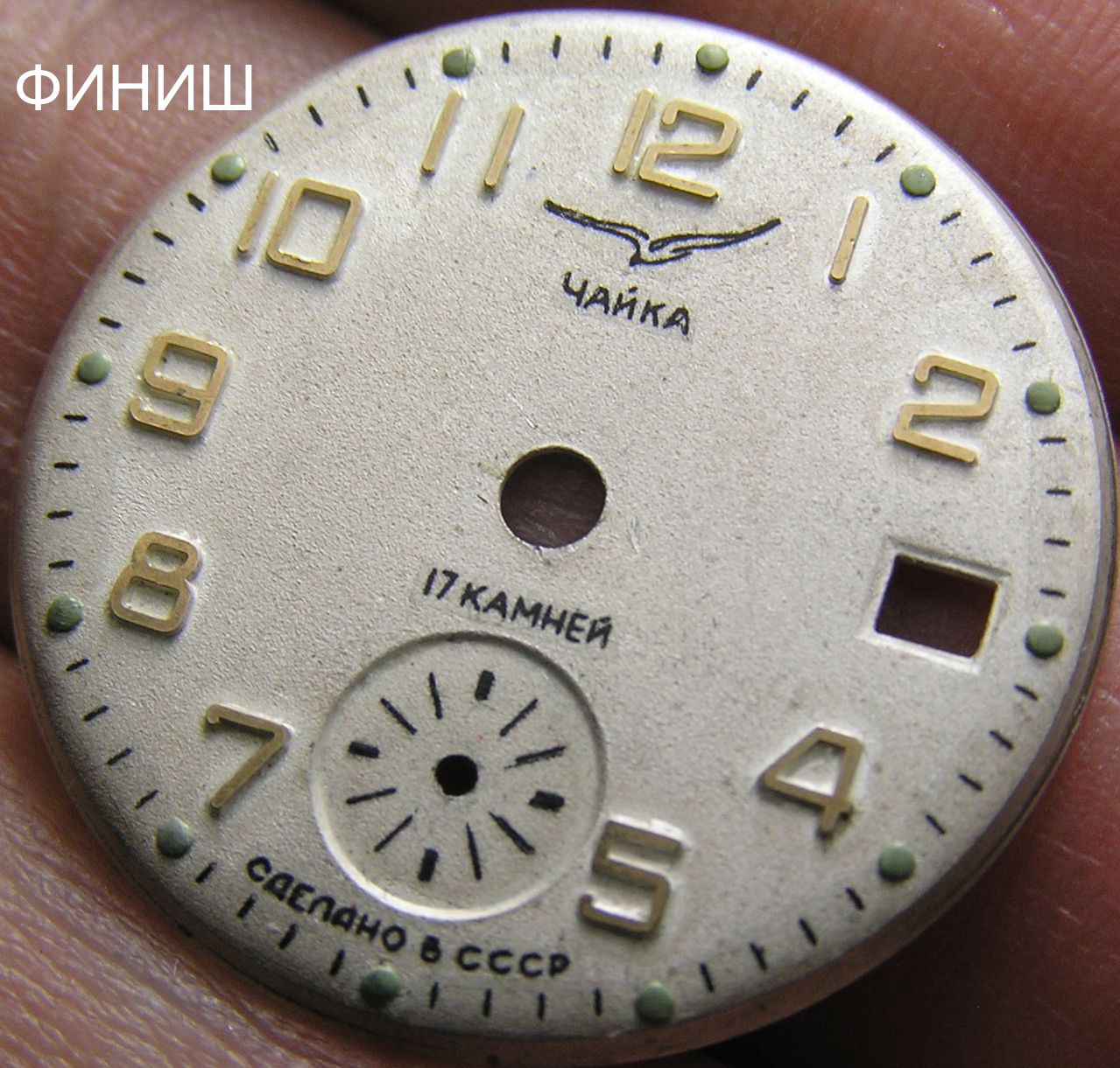

Первый опыт по восстановлению циферблата Чайки:
  • Смывка остатков надписей и заводского лака
  • Изготовление и нанесение декалей
  • Изготовление и приклейка меток
  • Финишное покрытие акриловым лаком
На макросъемке видны края декали, невооруженным взглядом надписи не отличаются от заводских.

Эти 7 пользователей сказали Спасибо! gag414 за это сообщение:

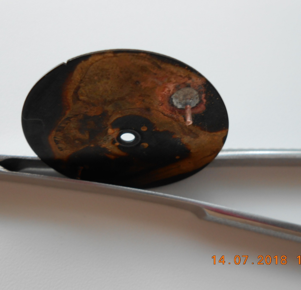

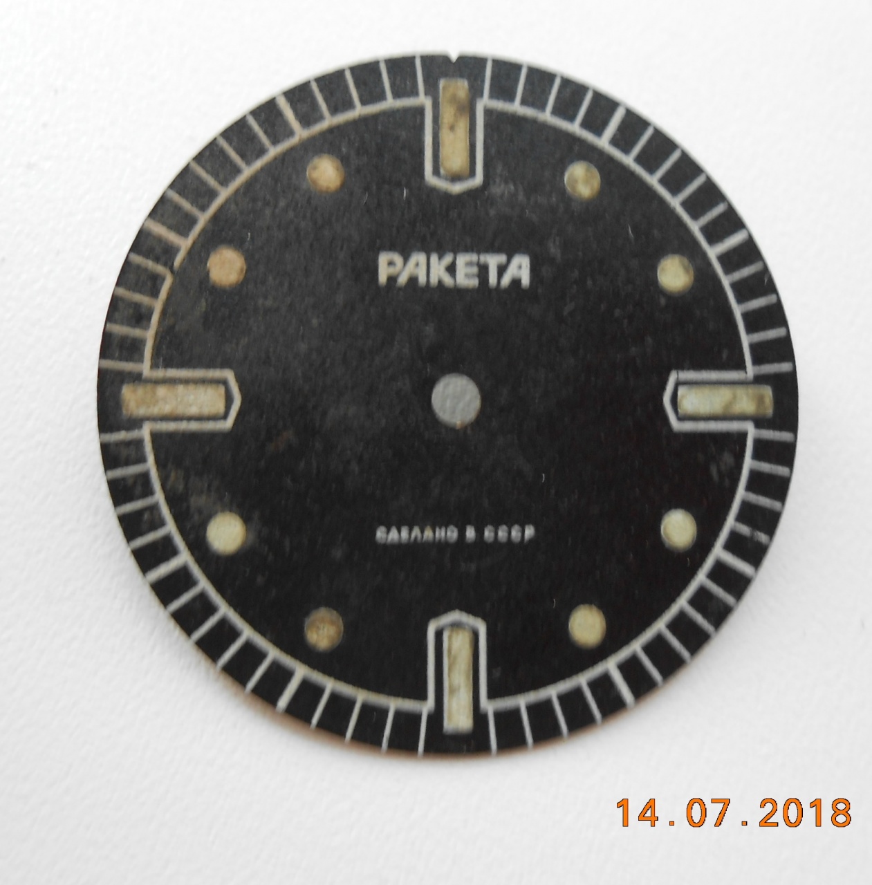

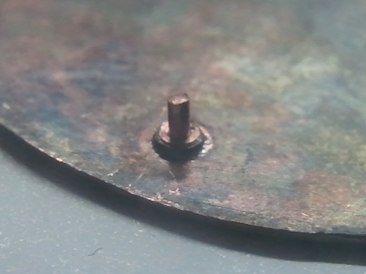

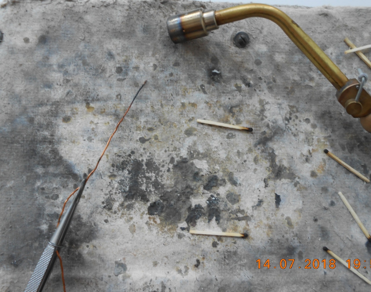

Принёс один товарищ часы ракета ( стекла нет стрелка часовая и то ржавая цифер тоже не первой свежести ) ножка цифера сломана между 9-10. Ну и захотелось мне припаять ножку. спец. оборудования нет спаял так по колхозному бензиновой горелкой.
