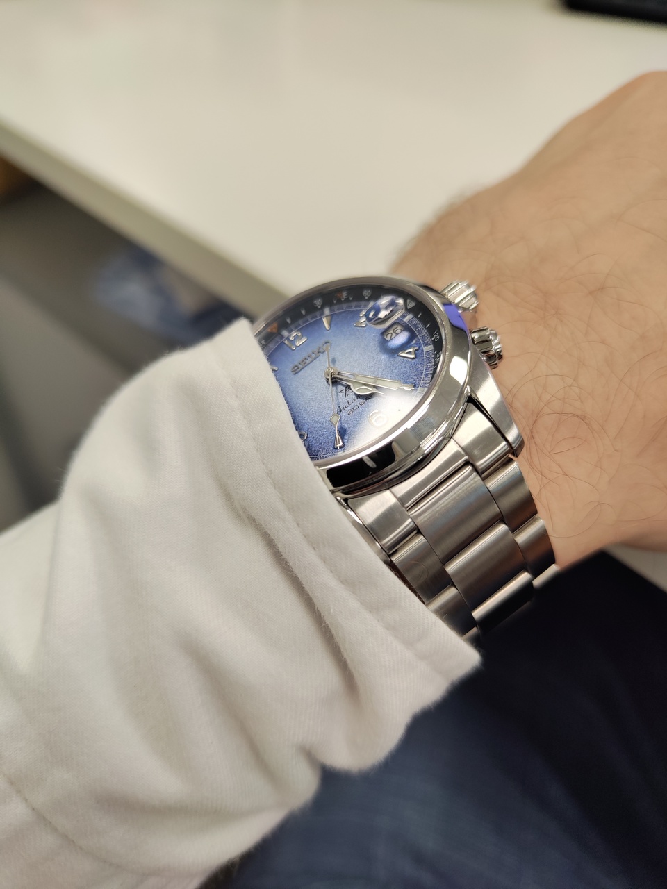

У меня Alpinist на 6R35, лимитка для китайского рынка, где-то месяц эксплуатации, -1,3 секунды в сутки в чехле, +3 секунды на руке.
Полет отличный , только долбанул их сильно об шкаф и получил царапину на безеле.
