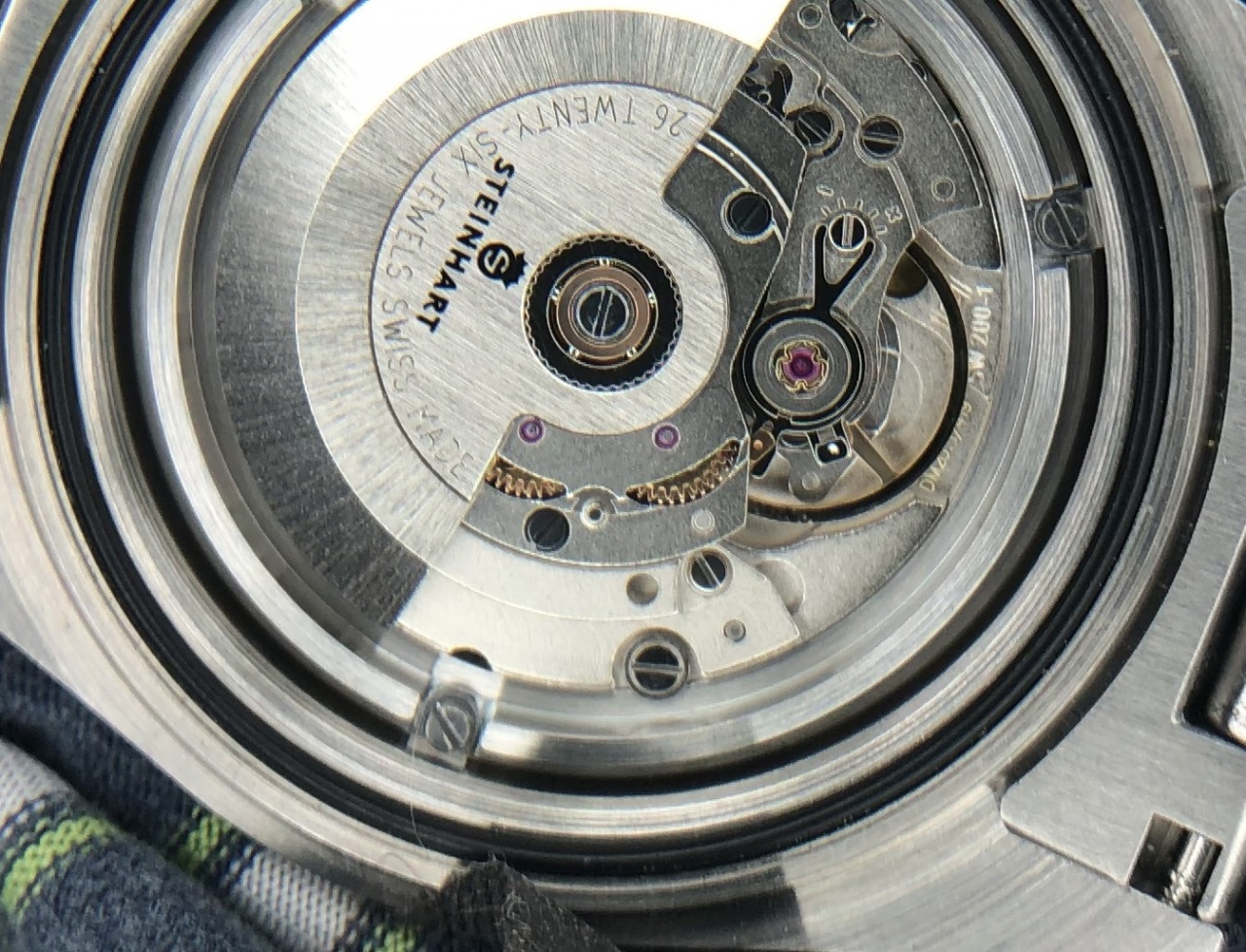

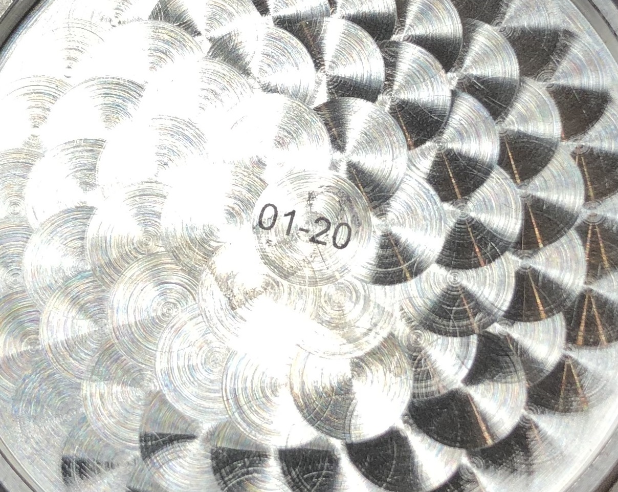

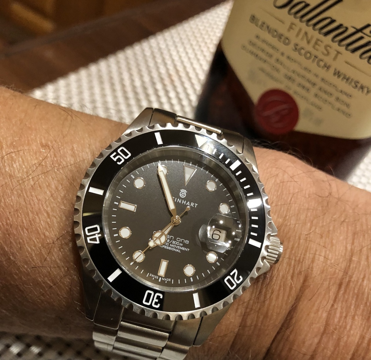

Отчитаюсь по Steinhart Ocean One Black 42 Ceramic Bezel за первую неделю и в общем.
Изготовлены 01-2020.
Качество корпуса и браслета, циферблата и стрелок более, чем достойное за их стоимость до 600$. Ни какогго неудобства, раздражения на руке часы не вызвали. Ну разве что для "циклопа" как бы шрифт цифр даты можно было бы и пожирнее выбрать. Но выбирать не приходилось, так как Селита поставила стандарт.
Люм весьма неплохой, но и не порадовал простыми моментами. На стрелках и центральной метке безеля вполне яркий и долгий. А вот на метках циферблата явно тускнее и более, чем очевидно, что циферблат был изготовлен в другом метсе у другого производителя.
Сразу же после появления были вскрыты измерена точность хода. Вернее среднесуточное отклонение. Механизм SW-200-1. Отклонение показали от -2 до +14 секунд в сутки. Что впринципе уже очень неплохо. Но есть нюанс. Регулятор стоял чётко по центру. Это говорит о том, что Selita собрала калибр, проверила на приборе и по системе PASS/FAIL просто пропустила на отгрузку, так как в указанный диапазон отклонения точность попадает без вопросов. Далее производитель часов никаких регулировок не производил. Были отрегулированы в пределы от -7 до +3 секунды в сутки в шести положениях с учётом режима носки.
По точности за неделю постоянной носки в режиме 16 часов носки и 8 лёжки получился отличным. Отклонение составило -0,5 секунды за неделю. Дрейф отсутствует вообще.
Резинка уплотнения крышки была совершенно сухая без каких либо следов смазки для уплотнений. Это огорчило. Смазана как положено.
Итог таков. За свои деньги часы впринципе более, чем достойные по качеству.

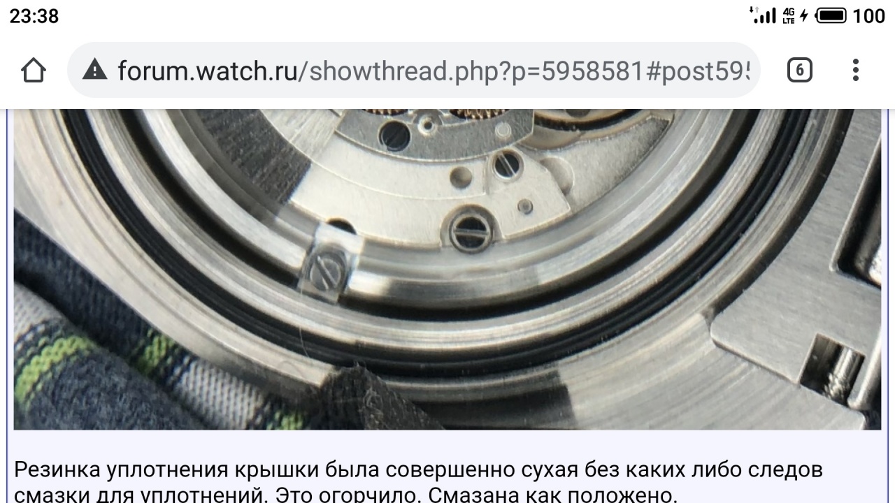

Сообщение от toyo50 Посмотреть сообщение
У меня вопрос: при сборке/разборке часов, шерстяное изделие не пострадало?

Разбиралось всё и собиралось на рабочем столе. А там у меня многоточечное освещение и очень бликует при фотографировании. Просто фото делалось встороне. Шерстяное изделие свои волокна оставило при себе. В часы ничего не попало. Не переживайте.
По самим часам вопросы будут? Если нет, то проходите мимо.

А разве резинка с новья не должна быть сухой? В сервисе потом могут подмазать для предупреждения высыхания, но с нуля..?
