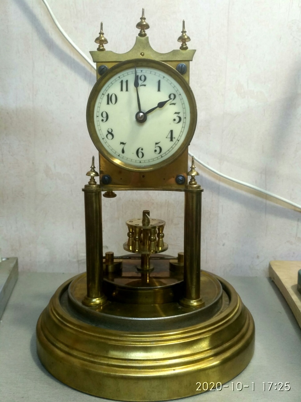

Старый 05.10.2020, 17:00
VladimirChel VladimirChel вне форума
Регистрация: 18.05.2016
Адрес: Челябинск
Сообщений: 2
Доброго дня! У кого есть возможность, подскажите по часам? Производитель, примерный год? И какой торсион в них применяется? Спасибо
ID:	3062913   Нажмите на изображение для увеличения

Аватар для Chemy
Chemy Chemy вне форума
Регистрация: 28.05.2010
Адрес: Россия Москва
Сообщений: 482
Сказал(а) спасибо: 177
Поблагодарили 249 раз(а) в 166 сообщениях
Густав Беккер 0.0043 inch
Таблицу посмотрите пожалуйста в профилирующей теме по густаву
