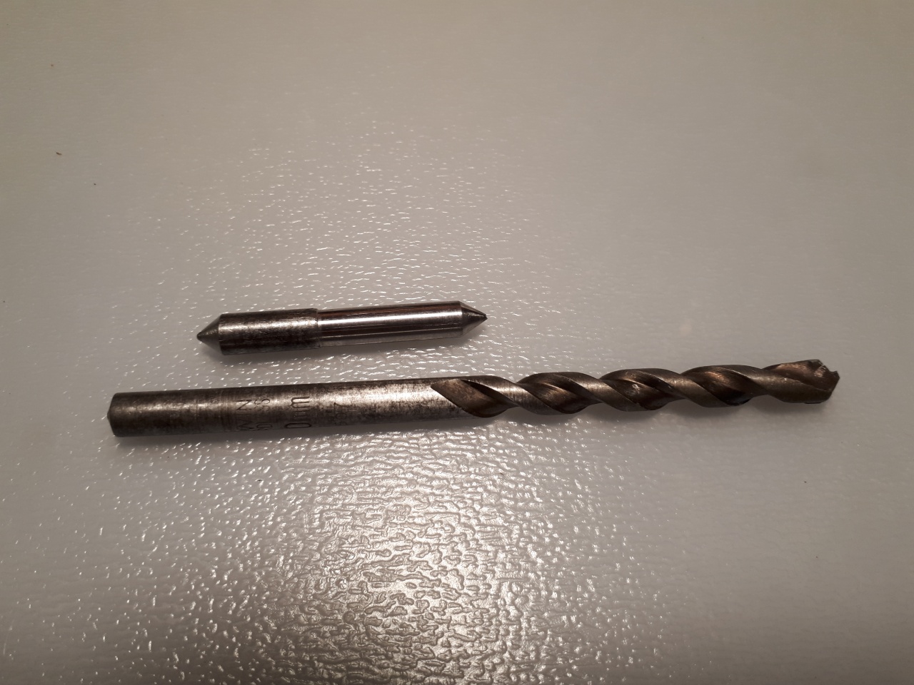

На фото заготовка, и рядом образец сверла, этот материал подойдет для изготовления центра станка, или хвостовики сверел некаленые?
Добрый вечер!
Тест на твердость, без использования специального оборудования, обычно выполняется с использованием напильника. Если напильник не царапает испытываемую сталь, то сталь является достаточно твердой, и, в этом случае может использоваться в качестве материала для создания центров для токарного станка.

Тест на твердость непрошел вот результаты теста, после 4-5 ти движений напильника.

Сверла обычно сделаны из стли типа HSS. Такую сталь в домашных условиях нельзя ни закалить, ни отпустить. Вам будет нужна простая углеродистая сталь типа У8 - У12. Тоесть, для изготовления центров можете изпользовать жало большой отвертки, или примерно шестигранный ключ. Перед изготовления, сталь будет нужно отпустить хорошо, нагревая ее до серого цвета побежалости. В конце будет нужно закалить, нагревая до ярко красного свечения и немедлено погружая вертикально в воде с поварной соли, и потом, почистив от окалины, отпустить до светло-соломенного цвета побежалости.
