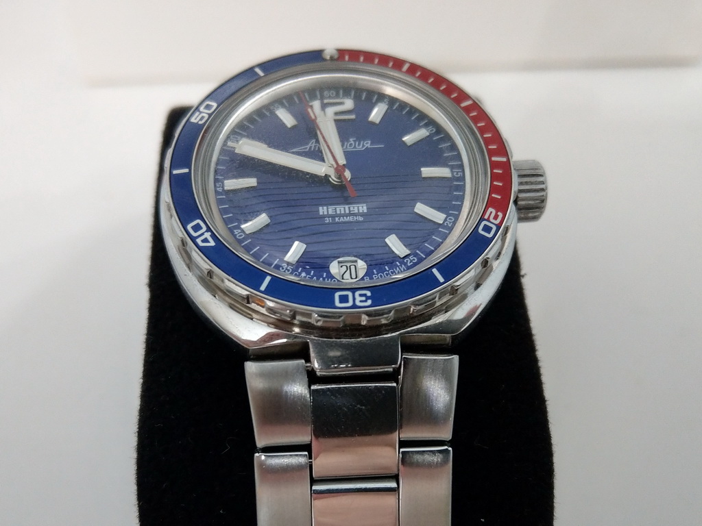

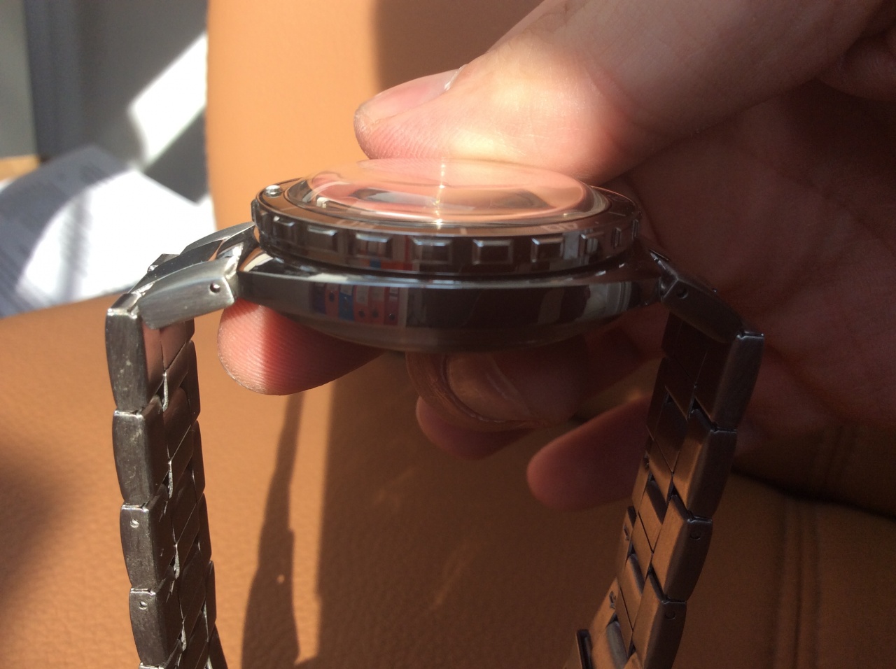

Сообщение от Faustus Посмотреть сообщение
И косяк даже не в том, что браслет поганый - он у всей классики такой и сразу по замену.
Если называть своими именами то - это не косяк Нажмите на изображение для увеличения
ID:	2285745 , а брак.

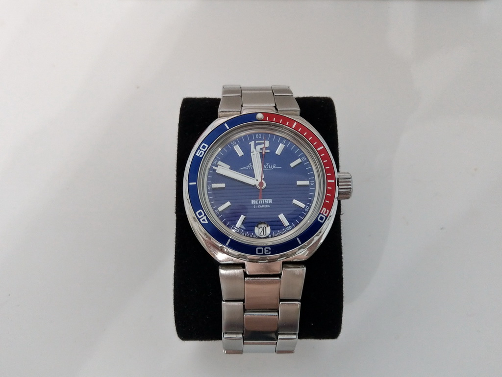

В отличие от классики Нажмите на изображение для увеличения

Так погодите, что-то я не понял.
Судя по картинке, там взять дремель и закруглить нижнюю кромку верхнего звена браслета, потом зашлифовать это дело, чтобы браслет не упирался в корпус.
Понятно, что хорошо бы обойтись без этого, но в целом - несложно вроде.
И, имхо, проще и правильнее, чем сторонний китайский браслет туда лепить.
Так щас договорюсь, что сам тоже куплю

Если я правильно понимаю, браслет штамповка, поэтому с закруглением можно и просчитаться.

Да, можно до дыр дозакругляться

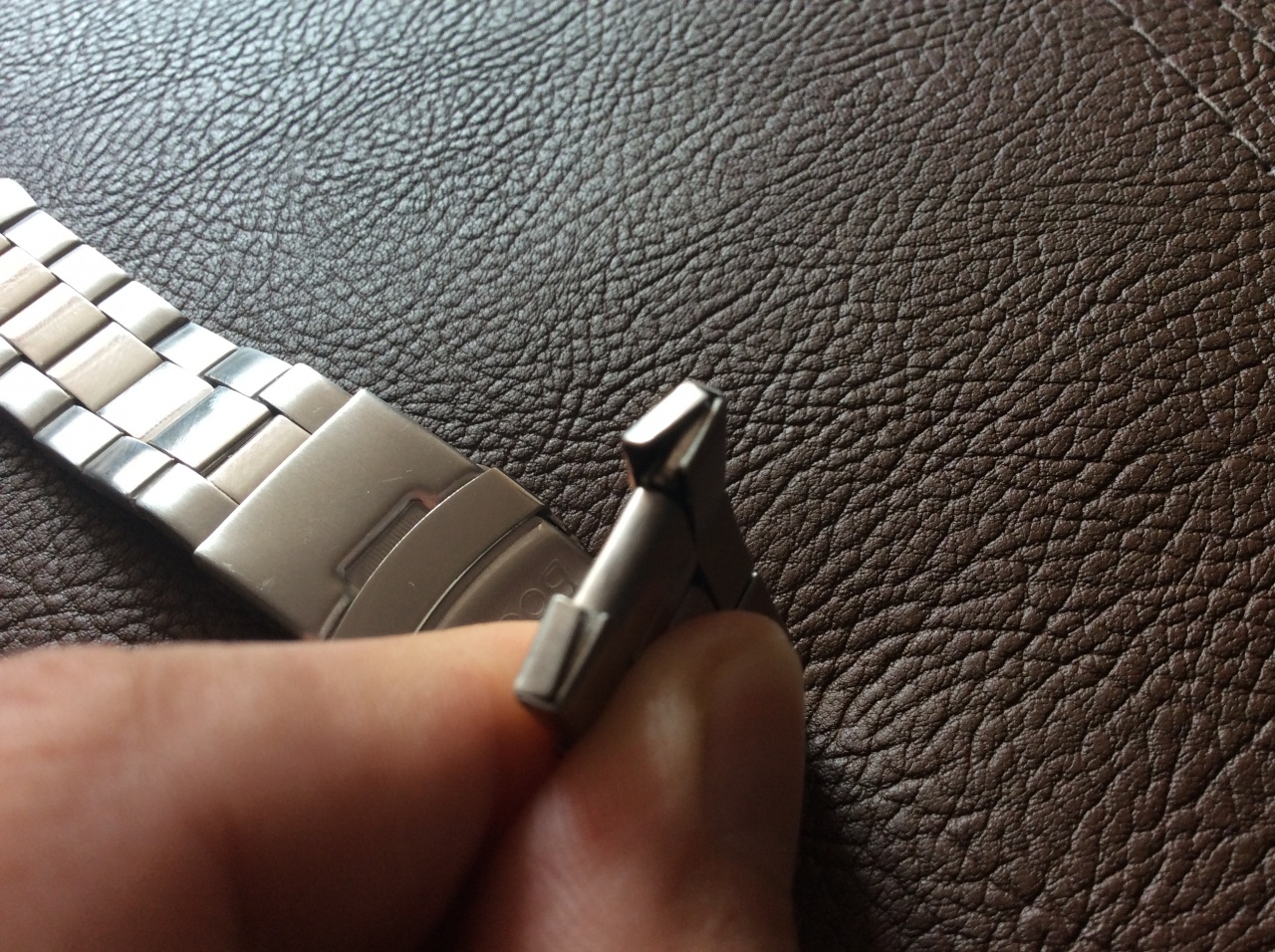

Сообщение от Nimrod Посмотреть сообщение

Хм....тогда пардон. С чего-то был уверен, что тут литье, хотя и слабенькое.
Ну, тогда все равно браслет на выброс....как по мне.
П.С. дык это - разогнули как на фото выше, спилили "вертикальный" край металла и загнули обратно, но так как металл спилен - получится, что радиус уже позволит браслету сгибаться. Еще и проще, чем с литым.

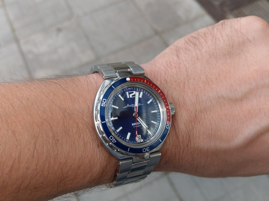

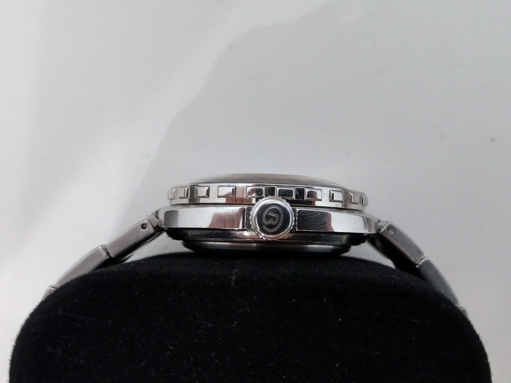

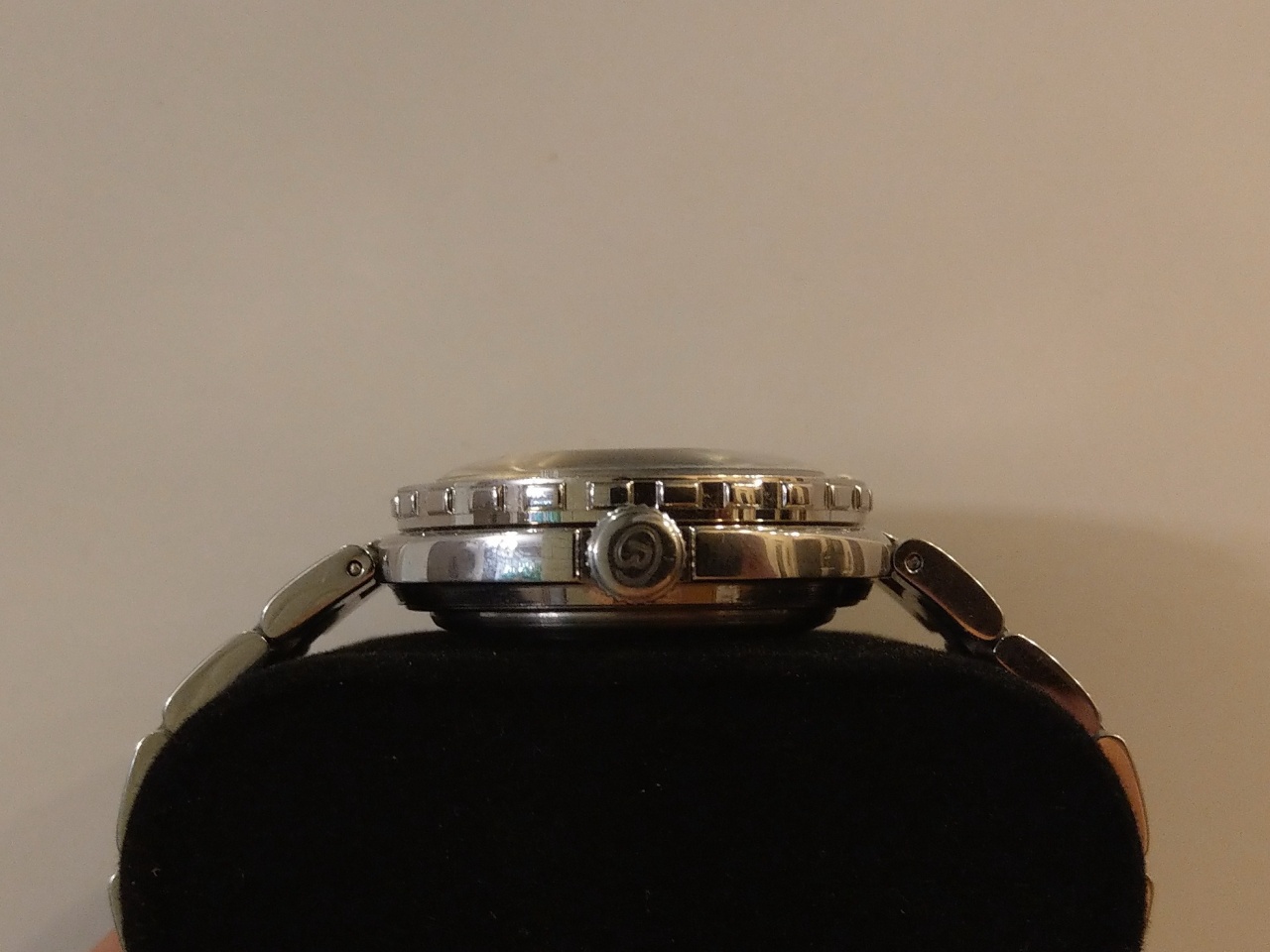

Поставил мераномовский браслет на 22мм, встал туго, с одной стороны получше, с другой похуже. Думаю придется немного подточить.
Подтверждаю.
Фото до, стоковый браслет
Фото после, браслет от 22 мм Меранома, без концевых звеньев
Браслет вот этот: https://************/ru/amphibian-cla...ibia-22mm.html
Снимаются крайние звенья и ширина звеньев, прилегающих к корпусу, подгоняется под корпус по месту. Надфиль. Около полумиллиметра.
Получилось ЛУЧШЕ китайских, которые с Ali. Их я тоже попробовал, но дырки между крайними звеньями и корпусом получились уж слишком большими.
Эти стоят прямо как родные.

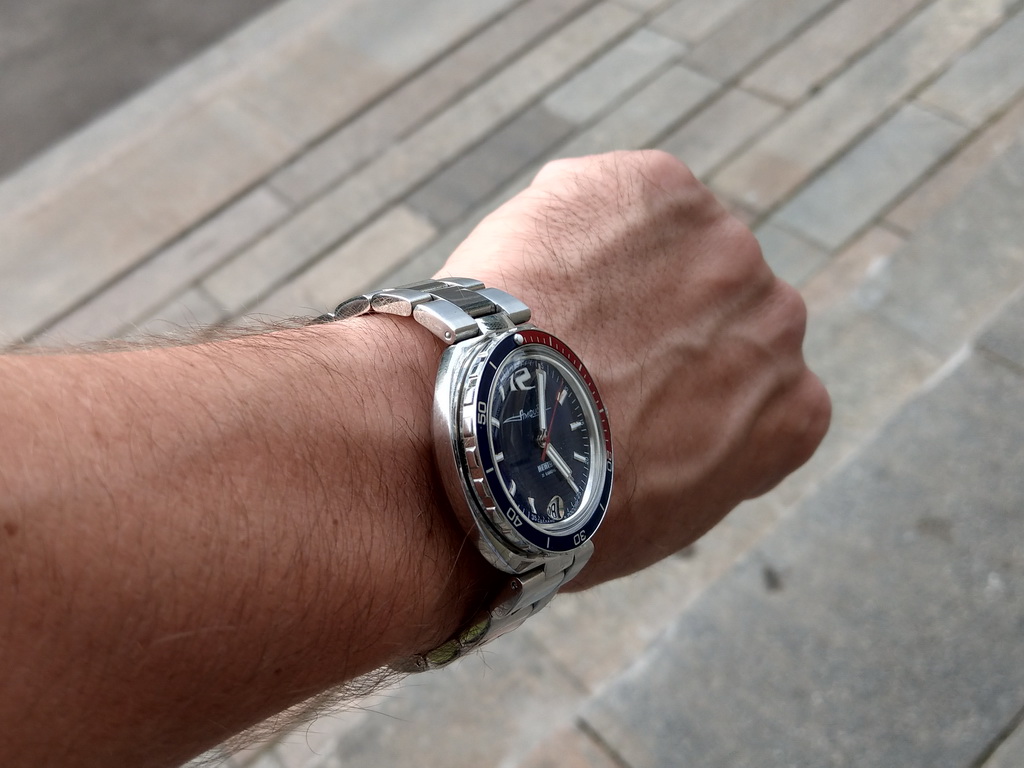

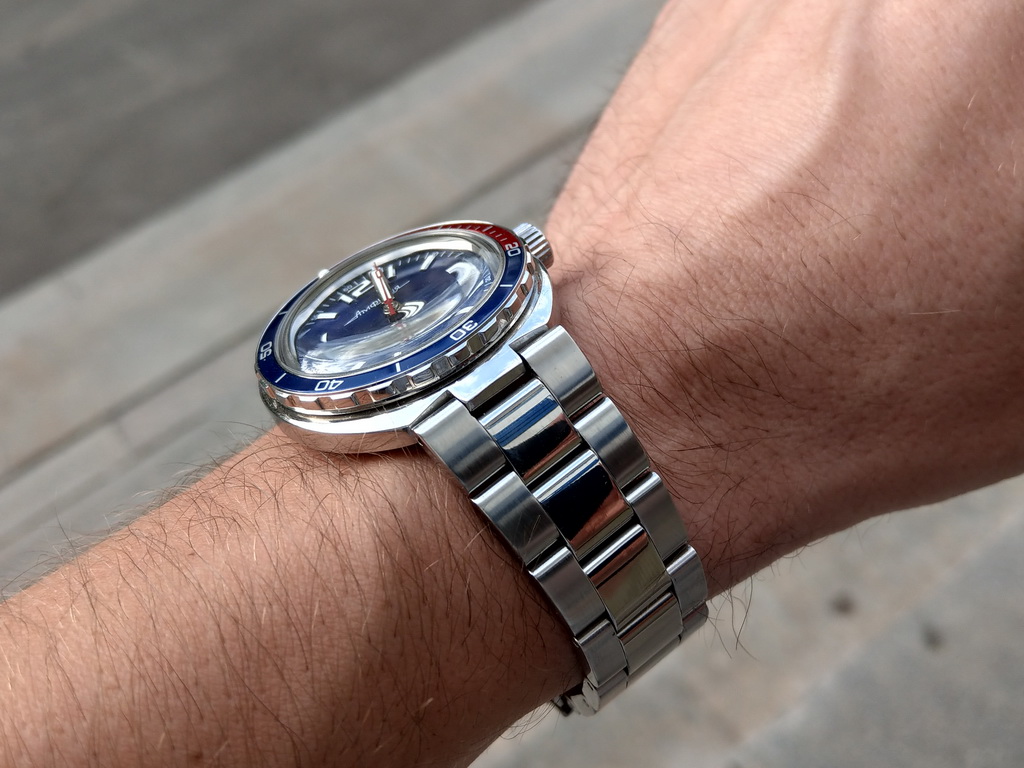

A comrade of the Spanish forum solved it with a bracelet for 8 dollars of Aliexpress, that if he had to sand a little, here the photo.
Товарищ испанского форума решил его с браслетом за 8 долларов Aliexpress, что, если ему пришлось немного помахать, вот фото.
