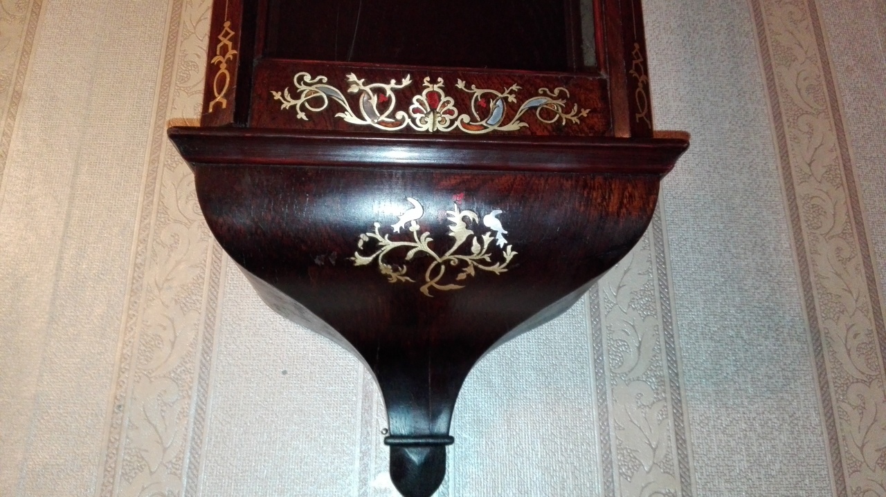

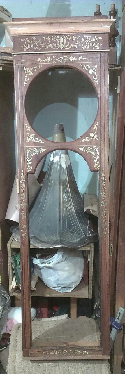

Принесли на реставрацию очередные часы (друзьям) , утрачена борода . Я склоняюсь к варианту с вогнутой бородой , интересно услышать мнения (советы) , или всё-таки выпуклый ?

Здравствуйте,Александр! Это корпус от русского жильника. Соответственно длиной около метра, + -. А по стилю сюда уместнее будет вогнутая борода. Я так думаю. А хозяин молчит? С уважением,Сергей

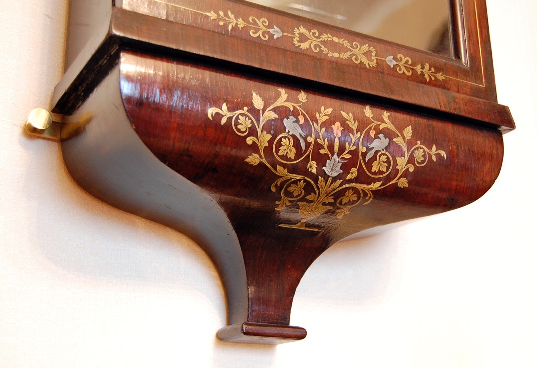

Саша, привет! Это характерный для часов московского региона корпус, у таких всегда борода луковкой, как вот у этих. В самом низу должен быть клювик.

Вот ещё фотка Борода плохо видна, но смысл понятен

Сергей приветствую ! Да это русские жильные , сейчас без бороды 128 см, , цифер 26 .
Хозяин вообще ничего не знает , ему в таком виде достались , и ещё есть отверстия для крепления навершия.

Серегй, а борода родная? Инкрустация есть или просто шпон на бороде? Я к тому, что вогнутая борода изначально встречается преимущественно на питерских часах. Зачастую, именно такие бороды любили делать петербургские реставраторы взамен утерянных на всех без разбора часах =).

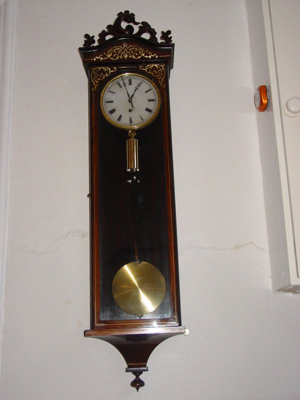

Здравствуйте Олег! Пожалуй Вы правы. Сейчас пересмотрел кучу фотографий и увидел что такого плана корпус был именно с выгнутой формой бороды. А вогнутая форма присуща корпусам в стиле питерский бидермайер . Вот на это, как истинный питербуржец, я и повёлся. Простите!
Хотя вот этот корпус я не знаю к какому стилю отнести

Це годинник австриячный, примерно 1855-го року ))
