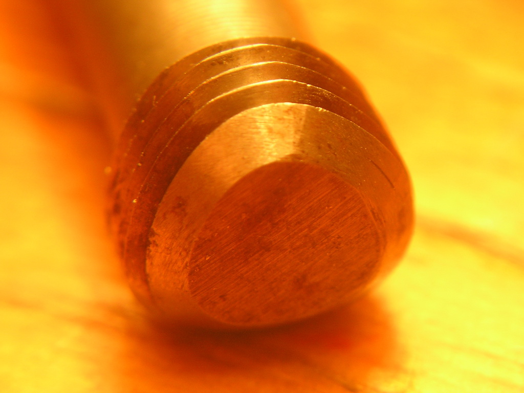

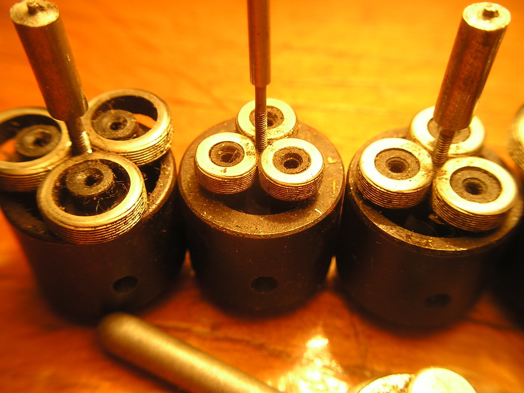

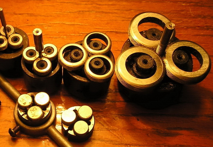

Иногда при изготовлении более крупных винтов или шпилек например к настенным или к напольным часам я люблю использовать накатки. Здорово таким образом делать винт для регулировки точности хода в маятнике, резьба получается гладкая и не "гуляет" на большом промежутке, как бывает при нарезании. Заготовку при накатке делают несколько тоньше, где то на 10 % от D винта, также и при накатке гайки или резьбы в отверстии, оно несколько шире (подбирается опытным путем). Накатывают только мягкий материал, полностью отпущенную сталь или латунь, бронза или чугун уже не подходят, хрупкие для накатки, можно повредить инструмент. При накатке металл уплотняется как после фильерной доски и становится жоще, более крупный винт можно закалить. Самый тонкий инструмент у меня 1.4мм.
Предпоследнее фото - это метчик, последнее - результат накатки. Резьба получается очень гладкая, кроме того винт выходит ровный, накатка его уплотняет и выпрямляет.
С уважением Graf.

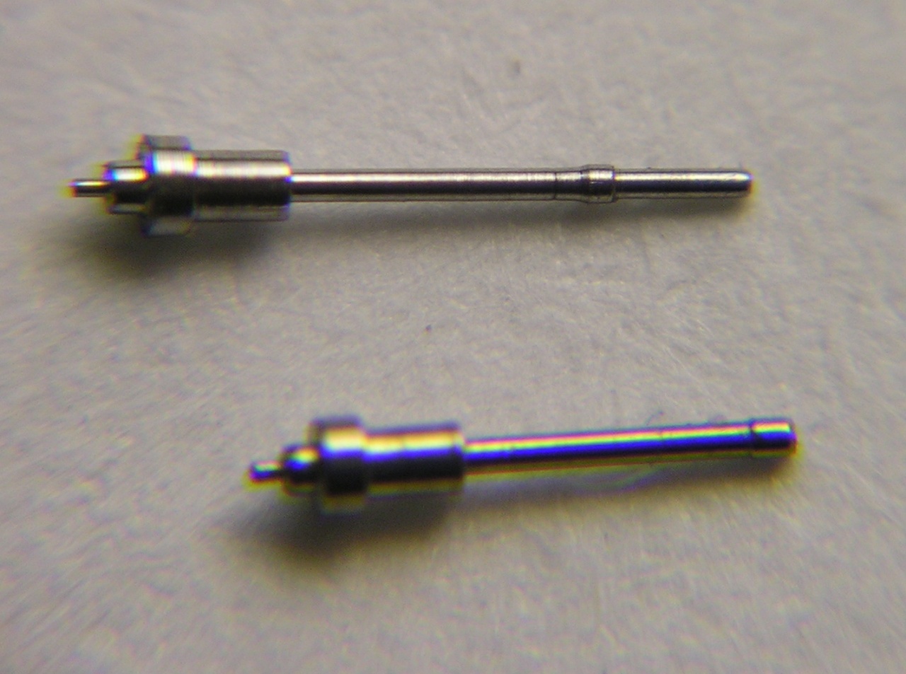

Вот подобная деталь на снимке, ось накопителя хронографа, точил лет восемь назад, шлифовал только цапфы и может посадку, остальное из под резца.

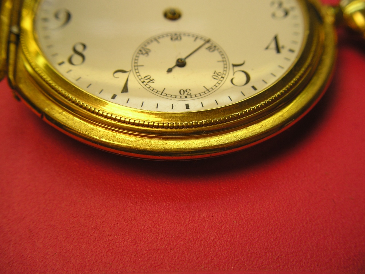

Сделано здорово, но если позволите я продлю эту тему.
Видимо это кнопка для хронографа, её ось (винт) должен быть изготовлен из нержавеющей стали, так как часть его находится за пределами сальника, кроме того винт должен быть отполирован и иметь строгую геометрию для обеспечения герметичности, просто в ручную это сложно достичь, а небольшой токарный станочек (пусть точмех или другой советский, не говоря о Бержеоне) с лёгкостью решит и эту и многие другие проблемы.
Можно это сделать в бормашинке:
http://forum.watch.ru/showpost.php?p...5&postcount=10

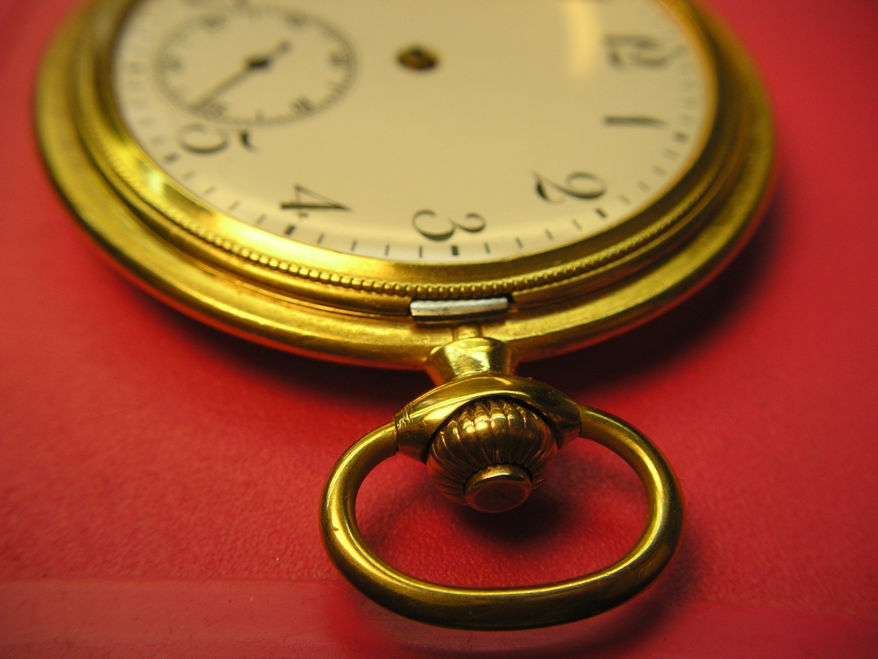

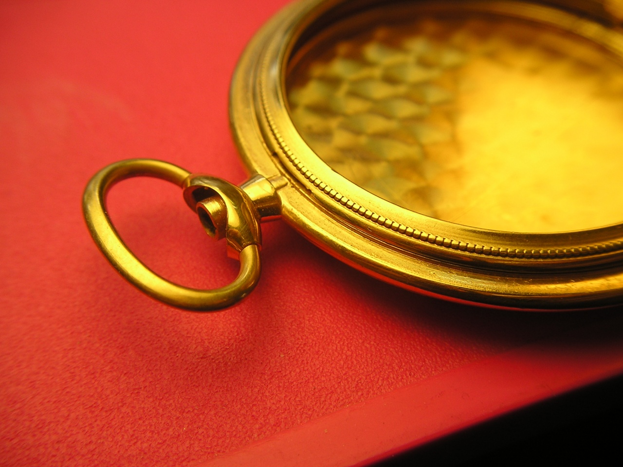

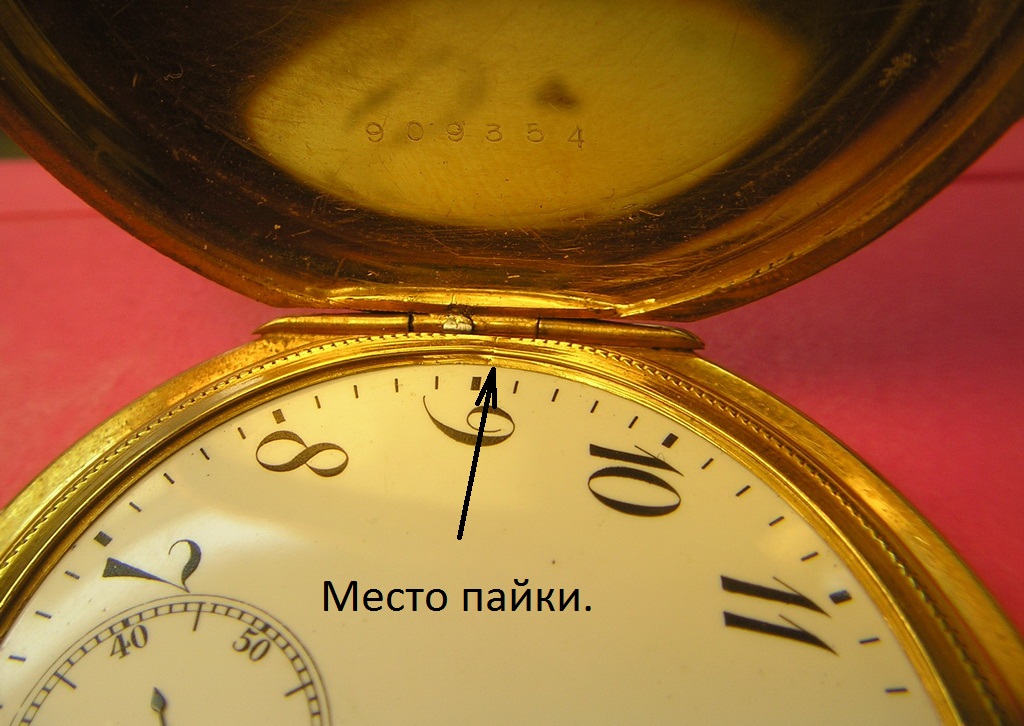

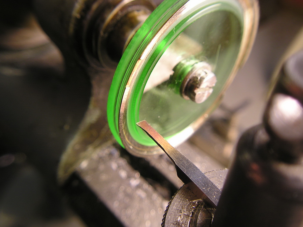

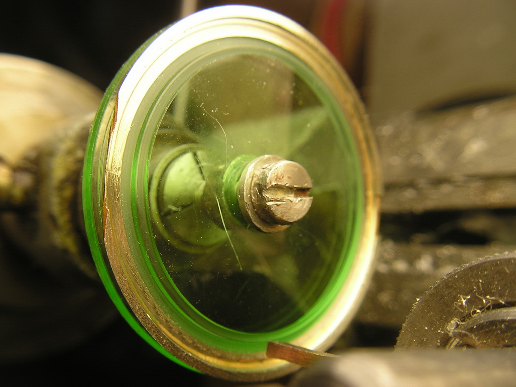

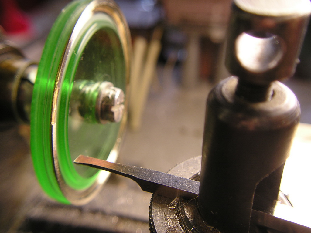

Вот хотел поделится, тоненькие карманные часы, потерян ободок, его конечно можно выточить и заново, но я подобрал похожий, урезал до необходимого диаметра и проточил на оправке, теперь его сложно от родного отличить. Часы не именитые, но очень дороги клиенту как память от отца. После проточки можно просто в ручных тисочках довести остальное.
Вот небольшой пример разницы изготовления в ручную и на станке:
http://forum.watch.ru/attachment.php...4&d=1272342256
очень хорошо видна соосность резьбы, на станке она по другому не пойдёт, а в ручную словить сложно. Кроме эстетики важна и долговечность, я хорошо знаком с изготовлением деталей вручную, делал сам много лет назад, но со станком не сравнить.

С такой скоростью вручную не получится, я даже самую мелочь делаю на станке, у меня только токарных шесть разных, для каждой операции свой. Очень большая экономия времени, да и результат превосходный.
