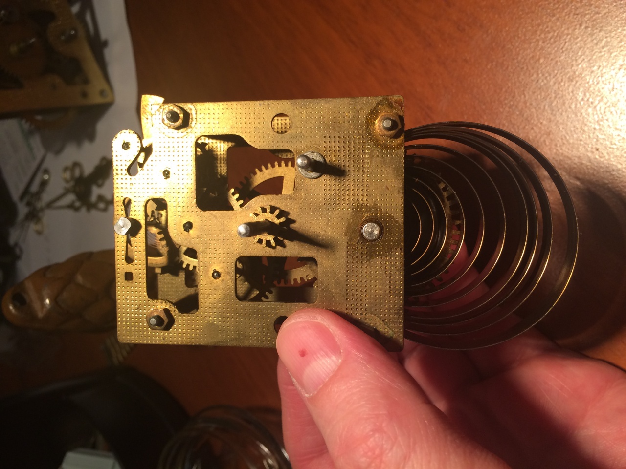

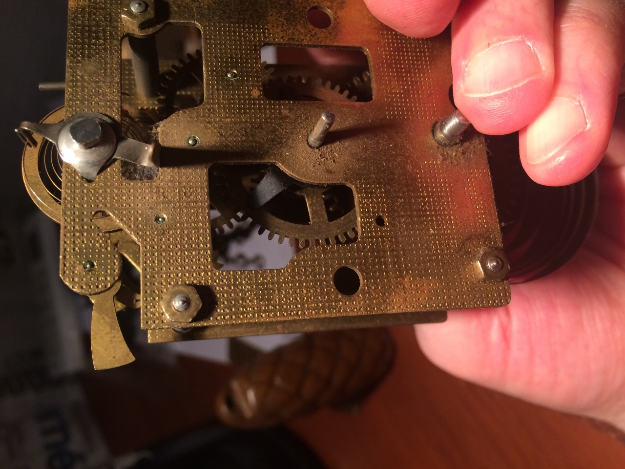

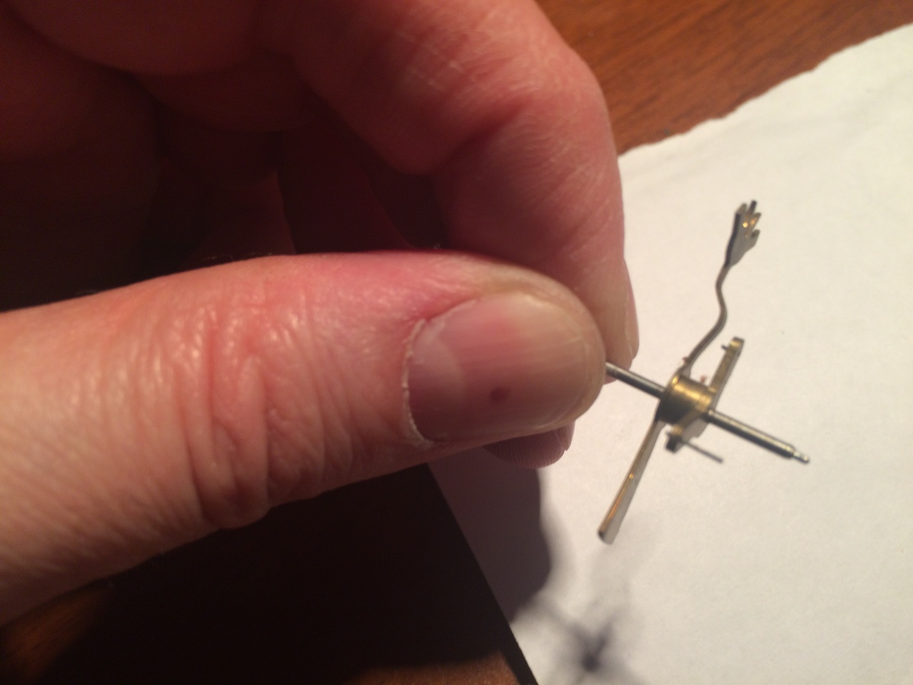

Добрый день, друзья. Подскажите от каких часов подойдёт анкерная скоба? Приобрёл вот такие часики, но оказалась сломана анкерная скоба.

Подобные анкерные вилки устанавливались на будильниках Янтарь, Ростов, Витязь, Севани. Можно попробовать подобрать, но если сломан только штырёк одного плеча, то он легко меняется даже без особых навыков. Выпресовывается сломанный и на его место впрессовывается тонкая игла из набора для вышивания. Потом подрезаем по размеру и все.

Скоба подойдёт от ОЧЗ/Янтаря. От Ростова/Витязя - нет. От ЕЧЗ/Севани - надо пробовать. Штифт заменить, действительно, не проблема.

Друзья, спасибо за подсказку. Заменить штифт действительно оказалось не проблема, Всё сделал часики ожили! Но всё же руки у меня оказались кривые и запорол спираль баланса, её я уже точно не осилю, завтра несу механизм часовщику.

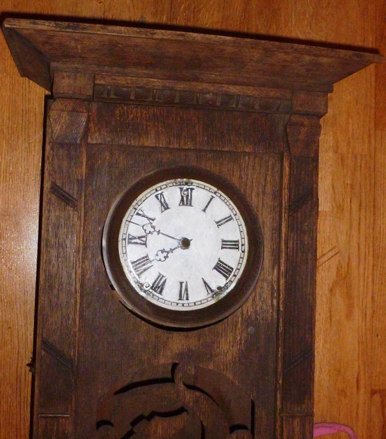

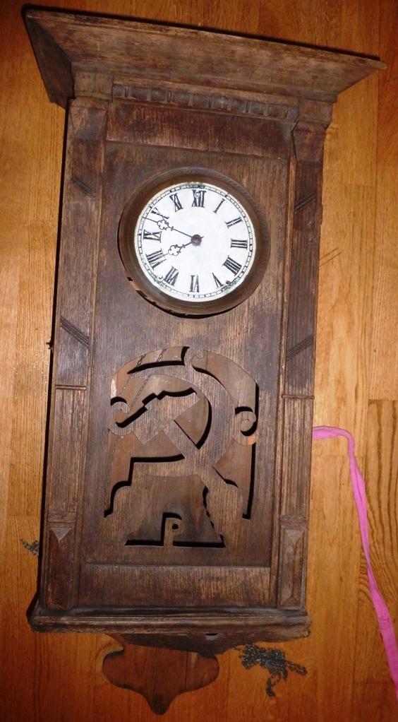

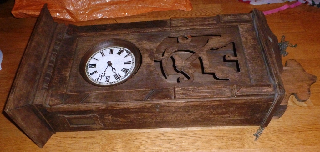

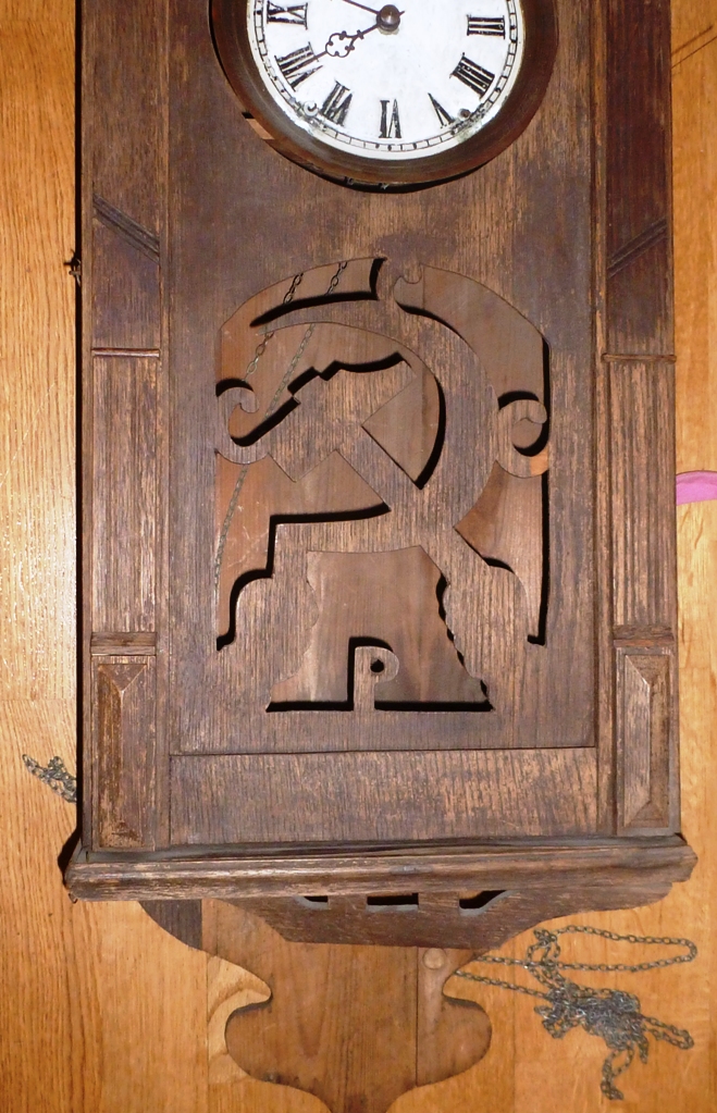

Всем доброго вечера! Не знаю, в какую тему поместить мои часы. Решил выставить сюда. Если тема по подобным часам есть - просьба к модераторам перенести сообщение в нужную.
Есть вот такие уставшие часики. Общая длина корпуса - 85 см. ширина - 30 см.
Очень бы хотелось узнать про них: когда и каким заводом производились? СтОит ли заморачиваться с реставрацией?
Благодарю всех за ответы!

Судя по всему, вы имеете некую котлету из шварцвальдовского механизма и колхозного корпуса, причем колхозного во всех смыслах.
Этот пользователь сказал Спасибо! Seawolf64 за это сообщение:
AlexeyU (13.03.2017)

Часы в подобном корпусе висят в Ленино-Снегиревском военно-историческом музее. Надо будет к ним наведаться и сфоткать, как должен выглядеть механизм и циферблат

Могли сделать эти часы в Москве на фабрике стенных часов кооперативного товарищества "Точное время", Московского губернского союза кооперативных артелей металлообрабатывающей промышленности „Меткоопромсоюз". Располагалась по адресу Москва ул. Большая Угрешская, 4. Существовала в 1920-30-е годы. А могли в кооперативном товариществе "Точный ход", что в селе Шарапово, Звенигородского уезда. Существовал в те же годы. А вообще-то такие часы и с таким "серб и молот " уже обсуждали. Не помню только точно, здесь или на "антике". Так что стоит их восстанавливать
