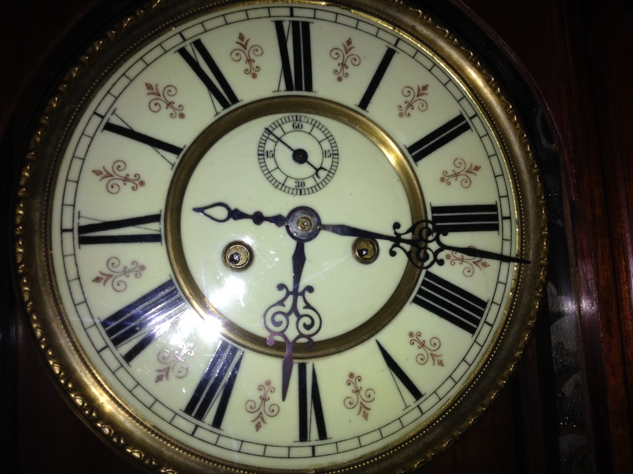

У моих хвостик другой.
Да и стрелки, если присмотреться другие.

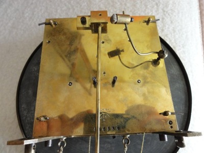

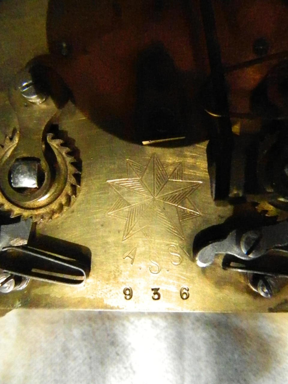

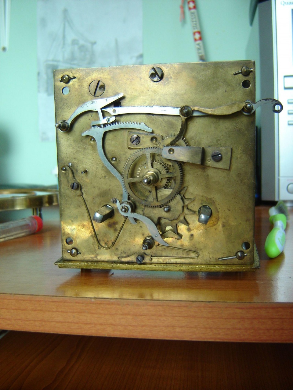

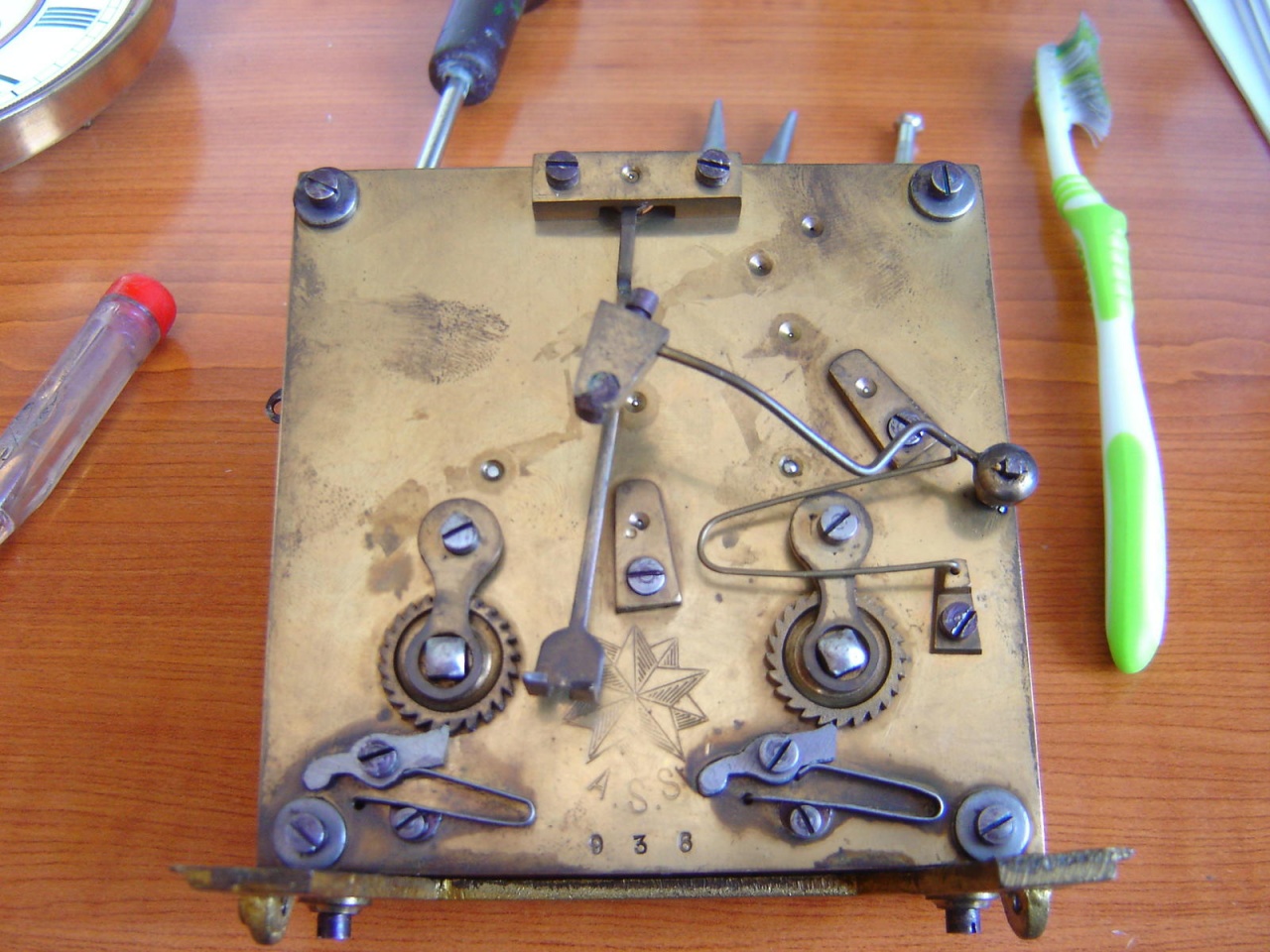

Алексей, нашла пока только один. Клеймо неопознано, но я его видела только на мех-х Mauthe.
ID:	2286130 Нажмите на изображение для увеличения
ID:	2286131 Нажмите на изображение для увеличения
ID:	2286132 Нажмите на изображение для увеличения
ID:	2286133 Нажмите на изображение для увеличения
ID:	2286134 Нажмите на изображение для увеличения
С уважением, Татьяна
Fugit irrevocabile tempus

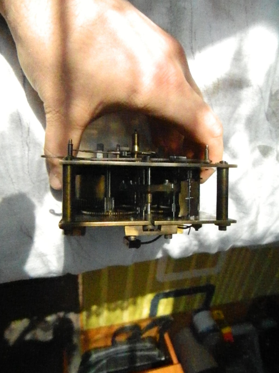

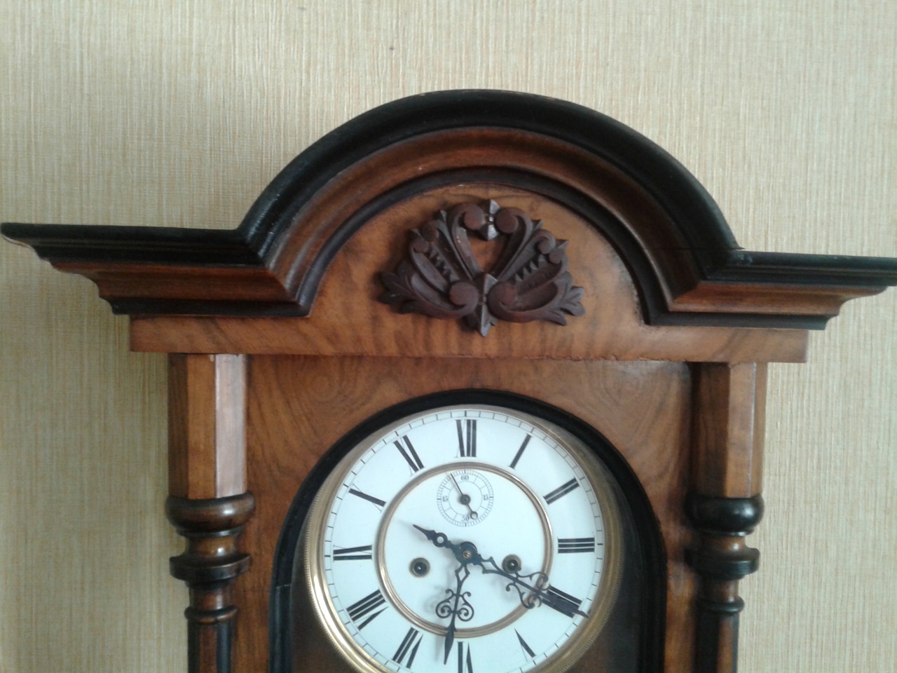

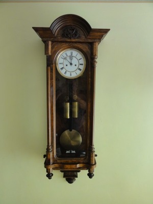

Сообщение от moremann Посмотреть сообщение
Здравствуйте коллеги, достались часики ГБ, при осмотре, на корпусе обнаружилось клеймо Эндлера, механизм 1886 года, сторонних следов крепления нет.
Нашел фото подобного корпуса с механизмом Эндлера(последнее фото).
Вложение 2280487Вложение 2280488Вложение 2280489Вложение 2280490Вложение 2280491
Вложение 2280492
Еще один подобный корпус, только теперь в нем живет Lenzkirch

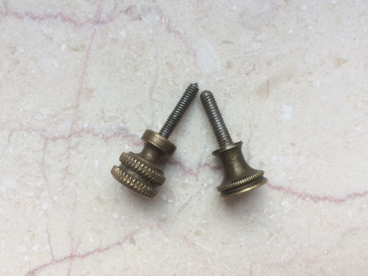

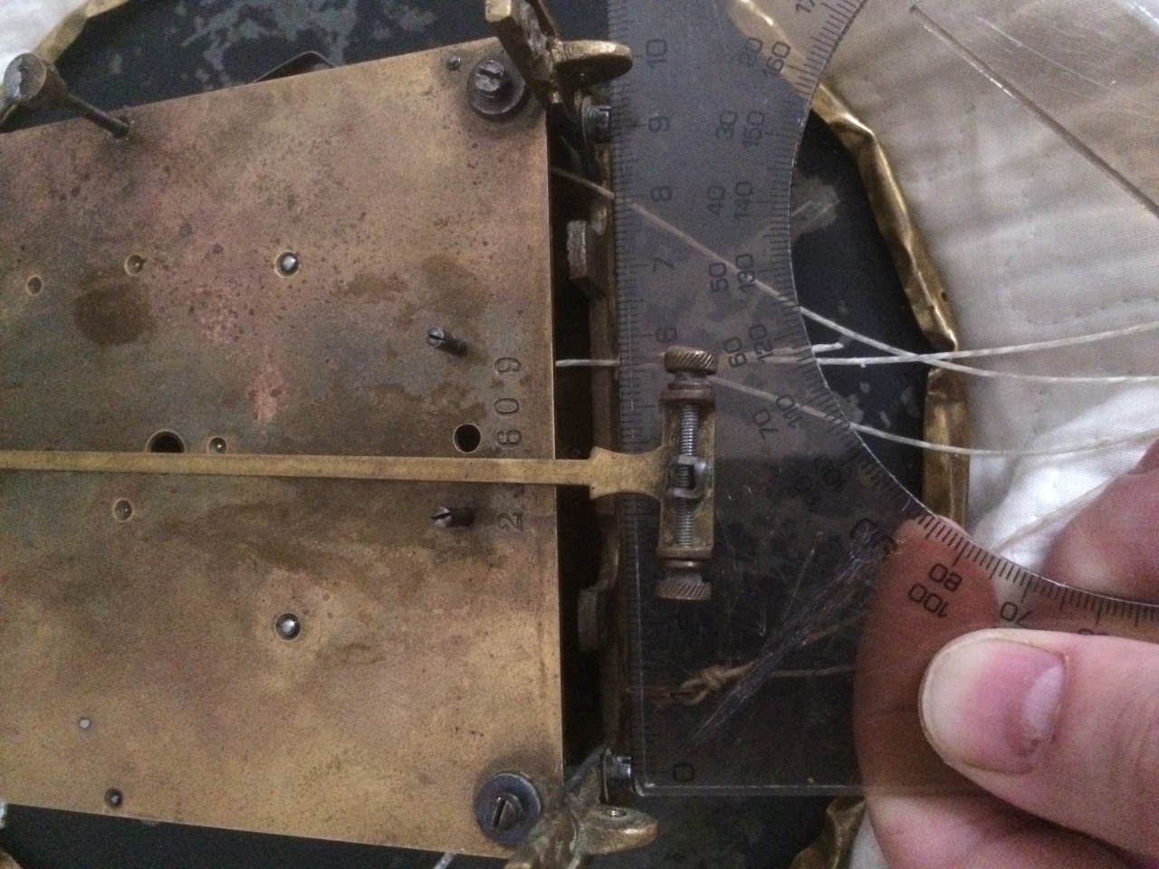

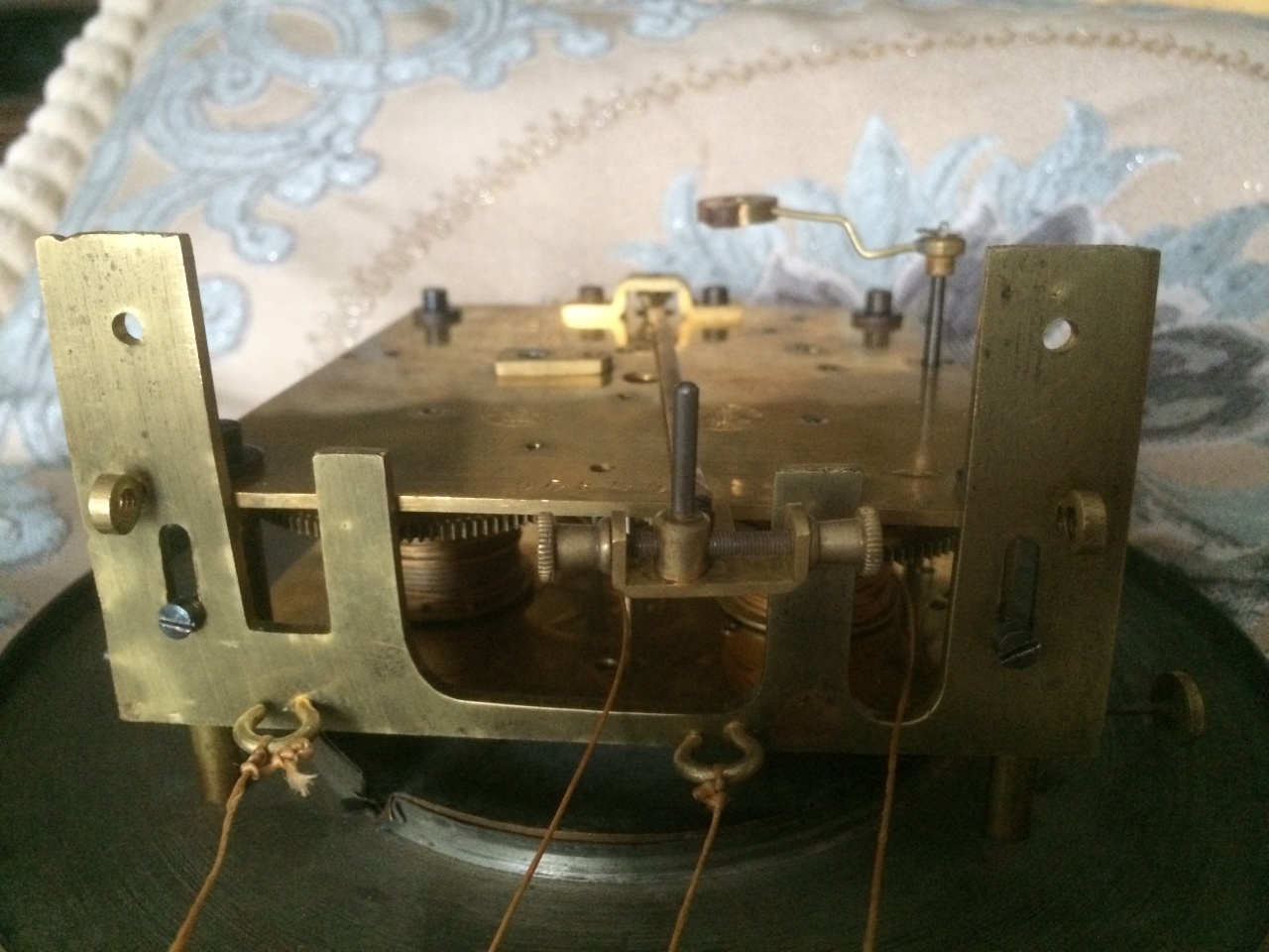

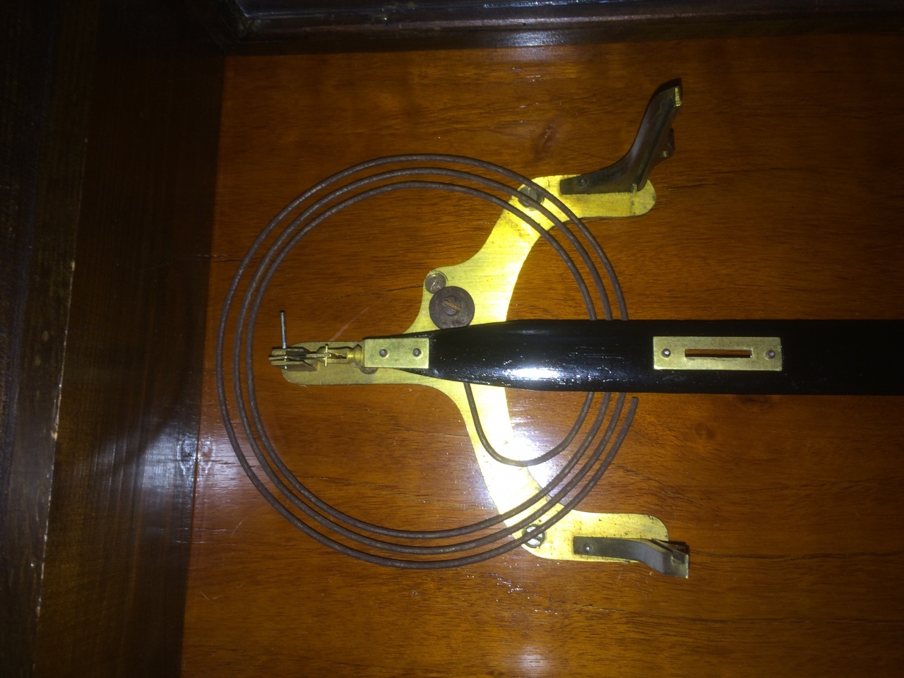

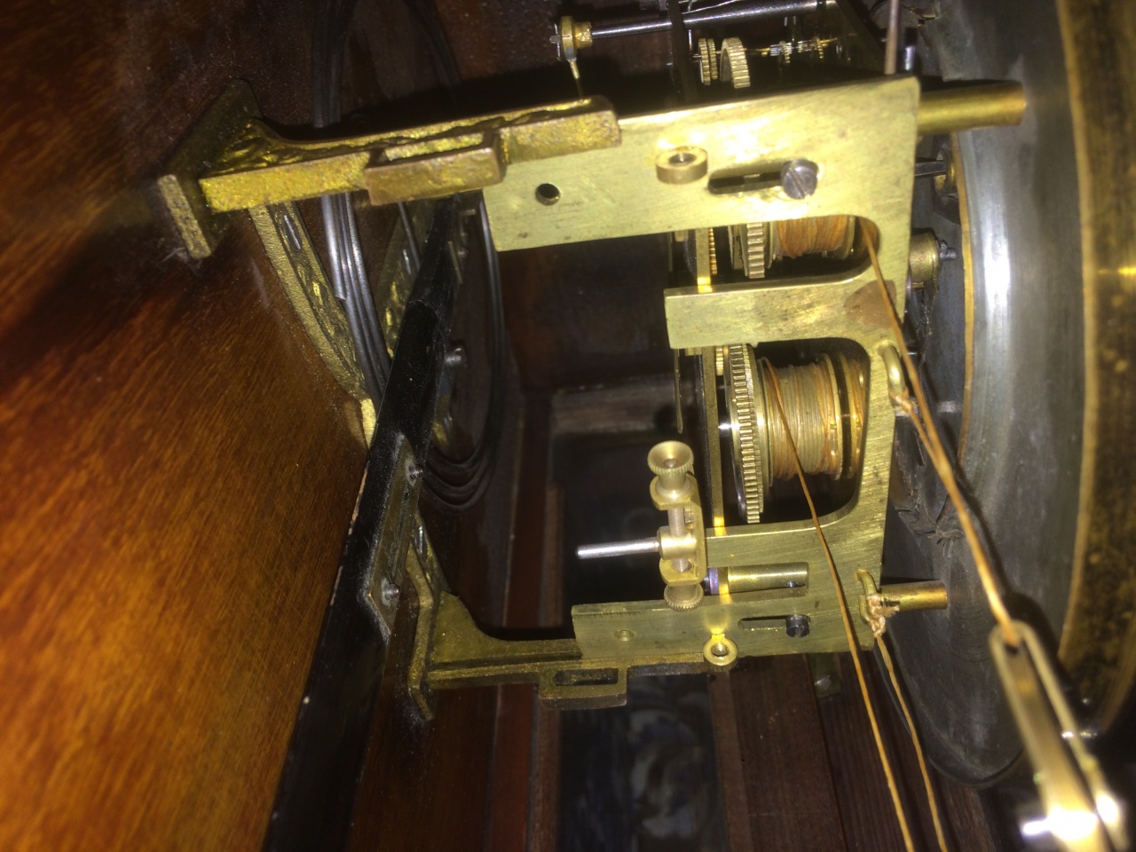

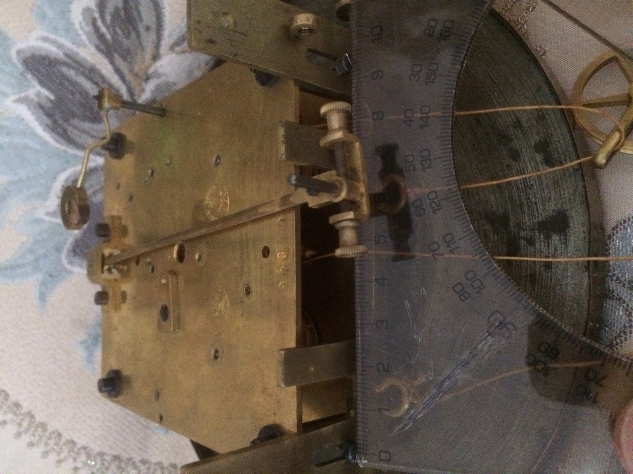

Здравствуйте, граждане!
Как Вы помните, мы тут с мореманом озадачились сравнением Эндлера и Беккера по части салазок, гонгов и возможности замены механизмов без замены кронштейна. Являясь обладателем и Беккера и Эндлера, я пообещал померять, что к чему (пост 66) и вот!
Вкратце: увы тупо вставить мех Беккера в кронштейн Эндлера не получится.
Кронштейн Беккера шире на 4 мм и в начале салазок составляет 115 мм (Эндлер, соответственно, 111 мм)
При этом салазки у Беккера прямые, у Эндлера - имеют сужение к основанию кронштейна.
Таким образом, я сдуру попытался насильно впихнуть Беккера, чуть раздвинув салазки Эндлера, но далеко он не пошёл.
Мысль о замене салазок тоже не приведёт к желаемому результату, поскольку винты крепежа салазок к механизму также находятся на разных настояниях. Попытаться заменить салазки можно, я видел один раз такое на замене механизма от Юнганса в часах от Кизеле, но втулку с резьбой придётся смещать по оси, а салазки подпиливать.
И последнее, крепёжные винты салазок к кронштейну имеют разную резьбу: у Беккера они больше.
Вывод: находясь на одной улице, Эндлер и Беккер не очень стремились к унификации производства и каждый делал кронштейны сам.
Сорри за фото. Помощника подержать рулетку у меня не было, да и фотограф из меня не вышел.

Виталий, интересное наблюдение! А не могут ли различия быть обусловлены разницей в возрасте часов? За несколько лет могли технологии измениться, к примеру, та же конусная посадка площадки у Беккера - скорее общая тенденция, чем особенность одного производителя.
Музей "Русские часы"
https://vk.com/russianclocks
  #79
Старый 31.08.2018, 11:15
Аватар для koshky
koshky koshky вне форума
Регистрация: 29.06.2012
Сообщений: 1,634
Сказал(а) спасибо: 3,313
Поблагодарили 1,462 раз(а) в 691 сообщениях
Олег, привет!
Конусный кронштейн я обнаружил у Эндлера.
Могут быть и временные различия. Мой Эндлер года 1894.
Беккер - надо глянуть с датировкой.
Но тут все просто, давайте попросим владельцев близкого по дате Беккера скинуть параметры кронштейнов.
У моего Эндлера кронштейн литой, у Беккера - кованный. А это довольно большие различия в производстве.
