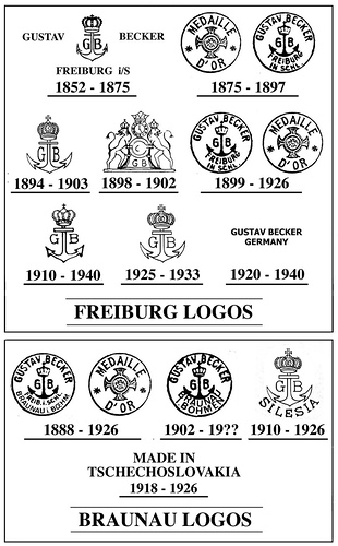

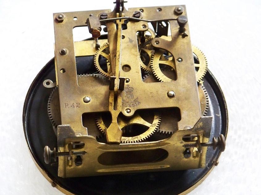

Василий, привет!
Я все-таки предположу, что клеймо GB на механизме выглядело немного по-другому - как якорь в кружечке (смотри картинку - второй ряд справа). Да, и самое главное, механизм, вероятнее всего, имел сплошные платины, а не прорезные, как на фото. Т.е. механизм был другой.
Что касается букв, используемых GB, то они довольно часто обсуждаются, но, к сожалению, есть только предположения об их значении - достоверных сведений не сохранилось. Совершенно точно, что они обозначали какие-то сборочные характеристики механизма, комплектацию.
Предполагается, что левая буква (в твоем случае - "Н") - относится к свойствам механизма хода. В этом же месте можно встретить еще "K", "M" и "O". Например, некоторые механизмы комплектовались спуском Грахэма с регулируемыми паллетами вместо обычной железной анкерной скобки. Или устройством саморегуляции ровности хода (такой треугольник на оси анкерной вилки). Я уж не говорю, что были модели с фрезерованными трибами, а были с наборными, цевочными.
Буква справа имела отношение к механизму боя. Помимо "H", можно встретить "P", "R", и "A". На этих механизмах использовались несколько модификаций привода боя, к примеру - со счетным колесом и с рейкой, а тому же сам бой мог осуществляться посредством одного или нескольких молоточков - "аккордом".
Какие буквы соотвествуют чему - статистики не составлял. Да, и еще - самое главное - похоже, что буквы эти использовала только Фрайбургская фабрика, на изделиях, выпускаемых в Браунау таких обозначений никогда не было.
С ув,
Олег.

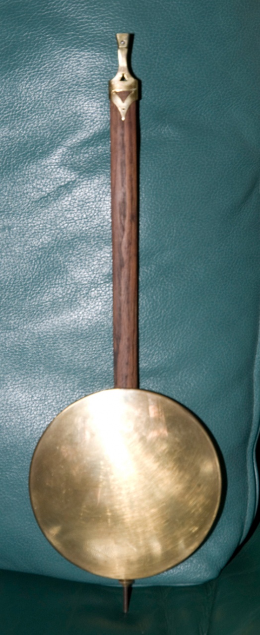

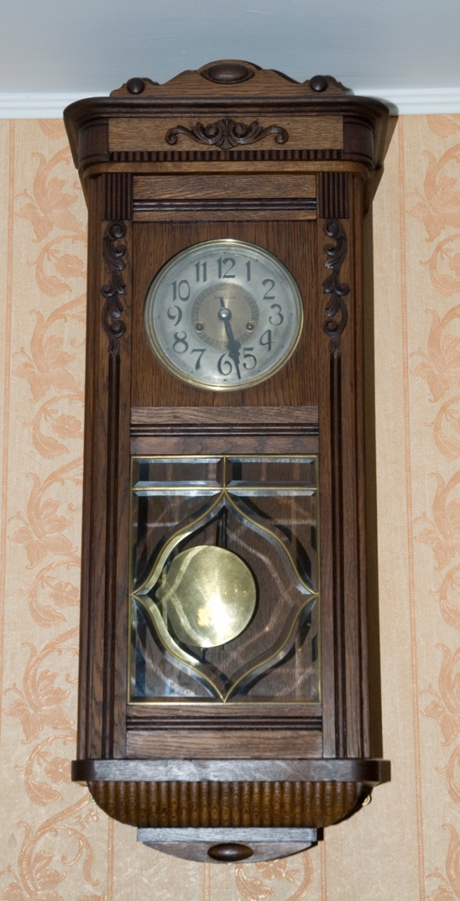

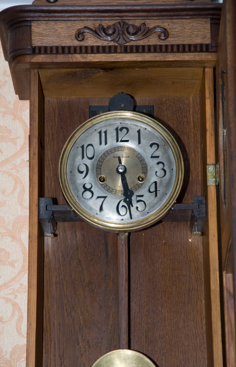

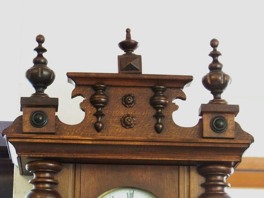

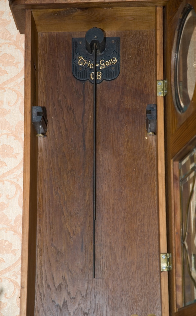

Подскажите по часам - родной ли корпус, какое у него должно быть навершие. Датировка видимо 1910-1926. Сейчас они в таком виде:

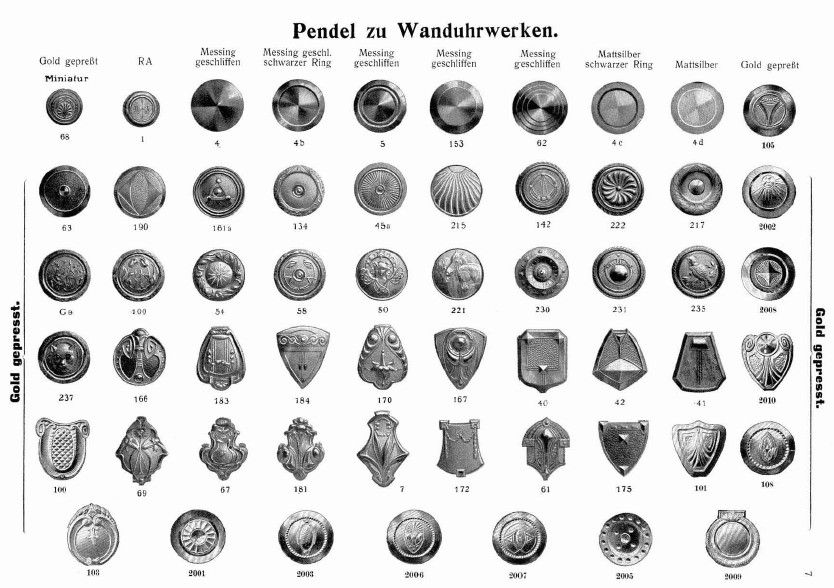

Добрый день,
По датировке - вероятнее всего 1908-1914 годы, неродные все "бабышки-пики" и верхняя часть навершия - там был изначально орел или лошадка. Приложил фото из каталога 1912 года, корпус по боковым полуколоннам идентичен вторым часам на странице, только навершие чуть другое (их реально было масса разных вариантов). Ну и на этих рисунках видно, как выглядели оригинальные "бабышки".
Механизм, думаю, оригинальный к этому корпусу. Линза маятника тоже присутсвует в перечне вариантов как в 1910, так и в 1912 году (смотрите вторую картинку, вторая строка снизу).
С ув,
Олег.

Навершие выглядит сильно моложе остального корпуса. Видимо от других часов или новодел. Бобышка самая нижняя казалась мне родной.
По гонгу смутило то, что не все крепжные отверстия задействованы.
Спасибо за информацию!
С уважением, Григорий

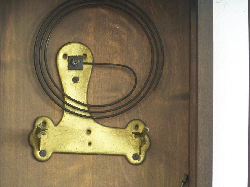

Доброго времени суток!
Что касается крепёжных отверстий, пусть это Вас не смущает. Такое встречается нередко. Вместо 5-6 шурупов иногда могут стоять только три-четыре. Причём под остальные даже нет отверстий в задней стенке, т.е их может не быть изначально. Видимо и в те времена был вал, и были не очень старательные работники. Иногда и механизм вместе с кронштейном крепления может стоять не горизонтально, а с большим наклоном. Я так понимаю это чтобы не регулировать правильность срабатывания боя, слегка поворачивали циферблат, а уже по его положению крепили механизм к задней стенке. А шурупы можно добавить и самому, главное не стоит ставить шурупы с голвками под крест.

Гонг точно оригинальный, просто один из дешевых. Вот, смотрите сами, в каталоге 1912 года он присутствует наравне с моделями с резонаторами:
http://www.any400day.com/1912GB/clocks.htm

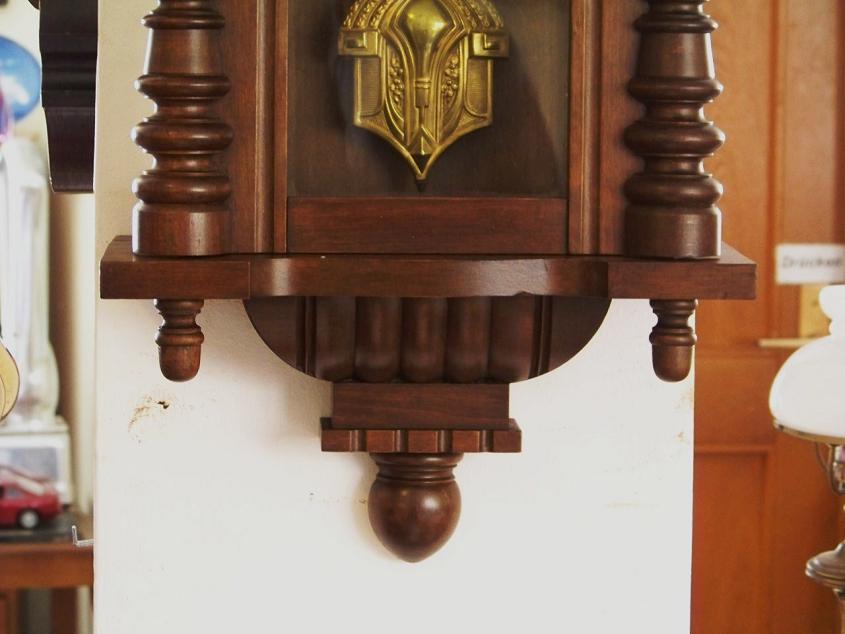

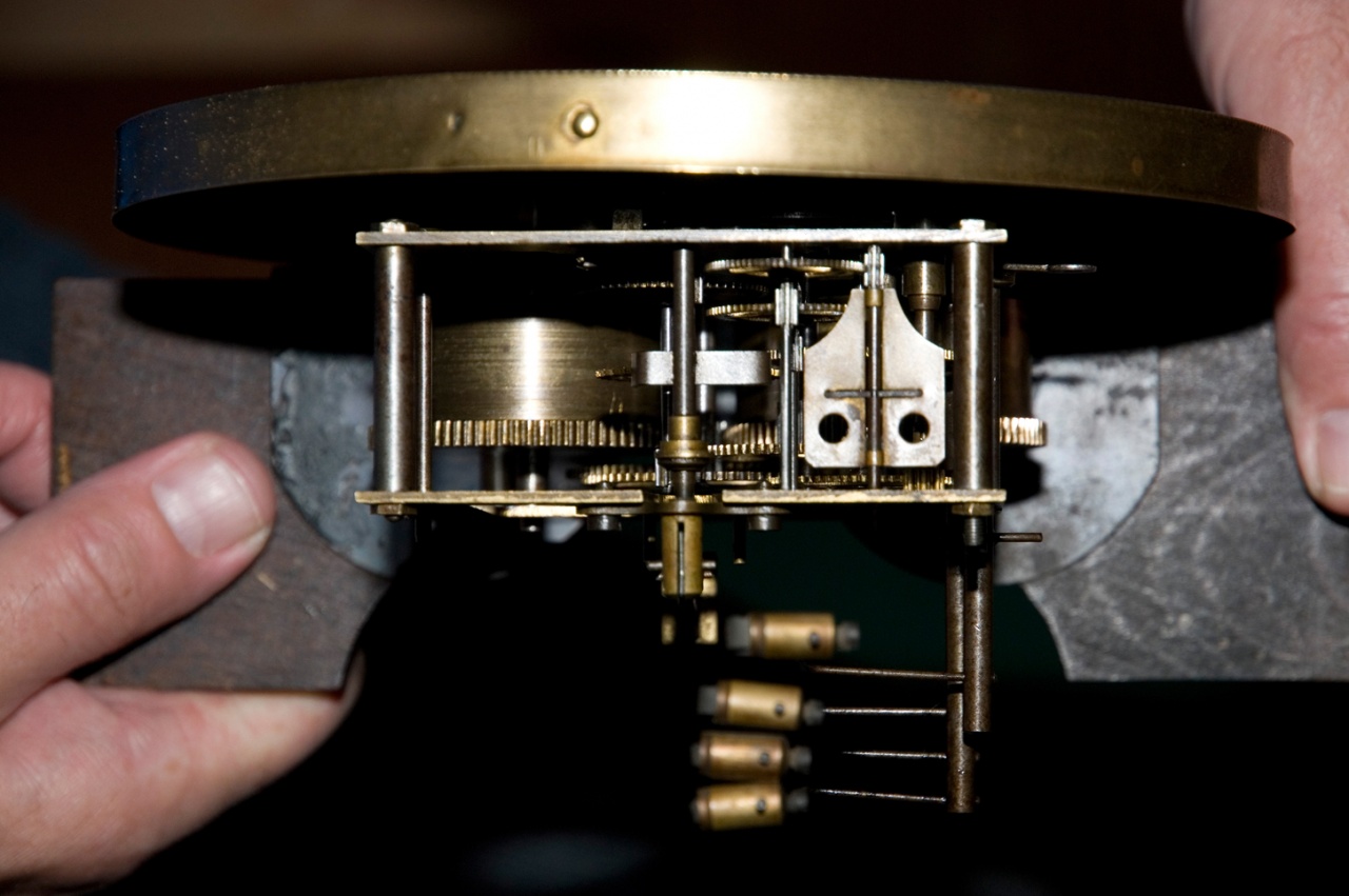

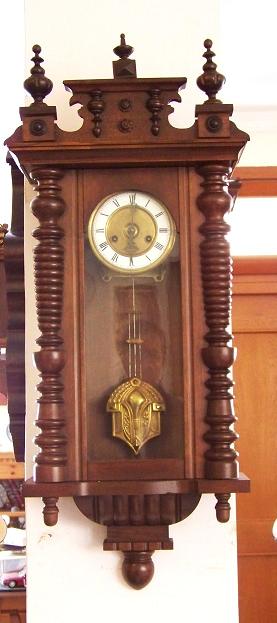

Жильные ГБ
Добрый день!
Олег, по предыдущей просьбе... Всё о этих часах. Всё в оригинале, кроме навершия. Идут изумительно.
С уважением Олег Давидович.

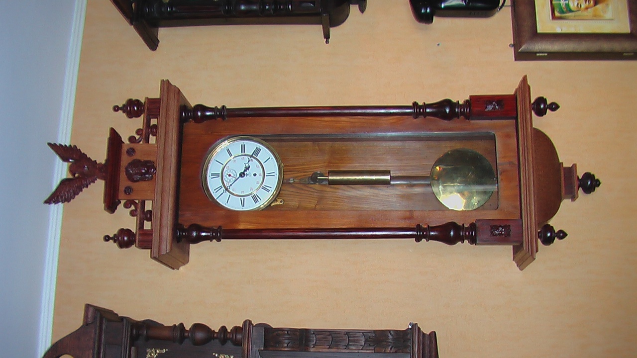

Добрый вечер!

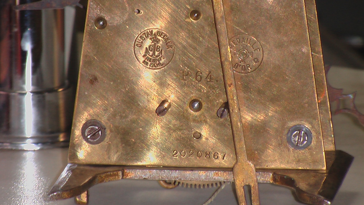

И ещё одни часы. Хотелось бы знать о них подробнее.
