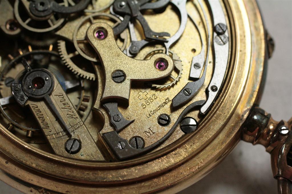

Нашел только на valjoux (кажись), вылитый Heuer (накладной мост один в один):

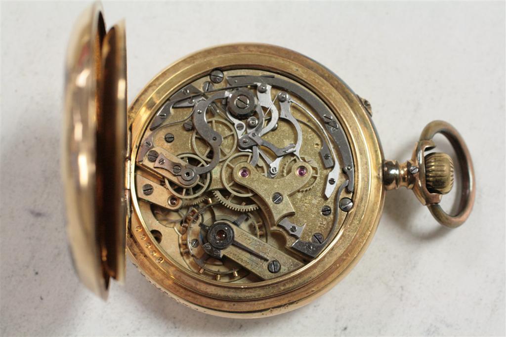

Вот еще, тоже механизм на мостах:
ID:	39481 Нажмите на изображение для увеличения

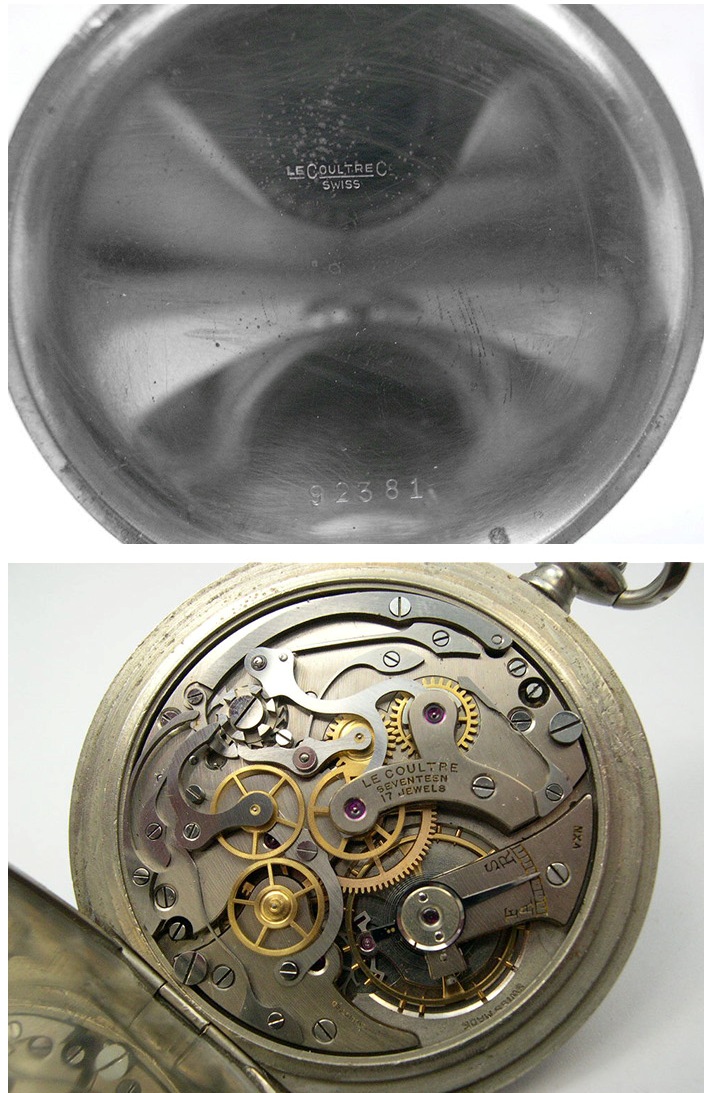

http://www.**********com/en/search/po...1&numresults=9
а вот Лекультр с хронографом и репетиром.Пыльник подписан сзади и с номером.Выходит что Лекультр выпускал часы и под своим именем!!!
Значит все же были калибры эти.Это не миф!

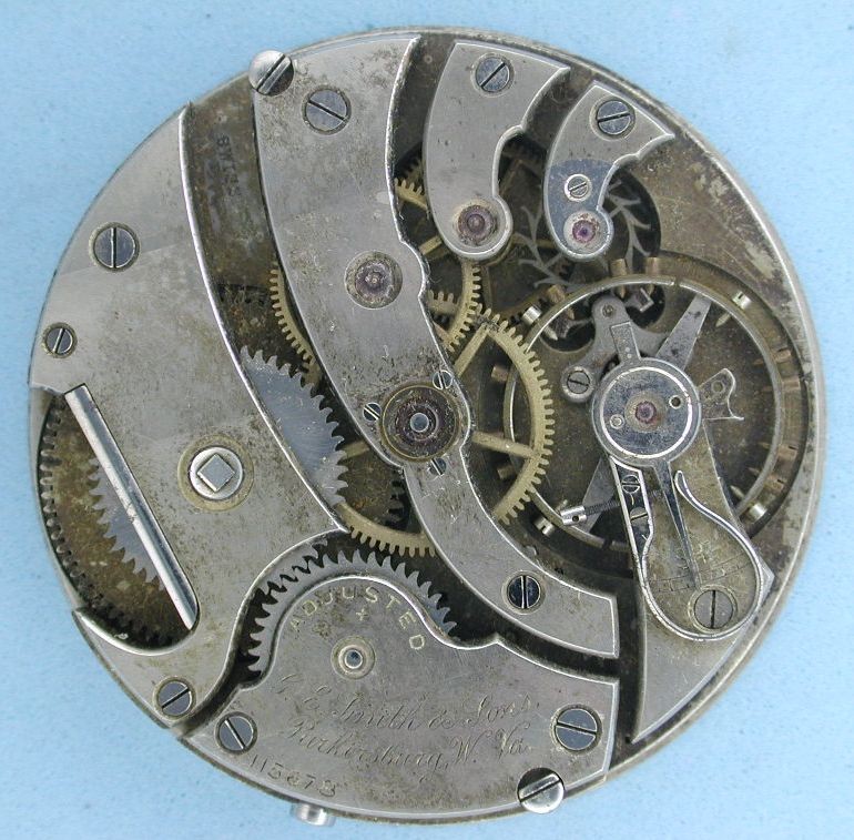

2. Smith&son:

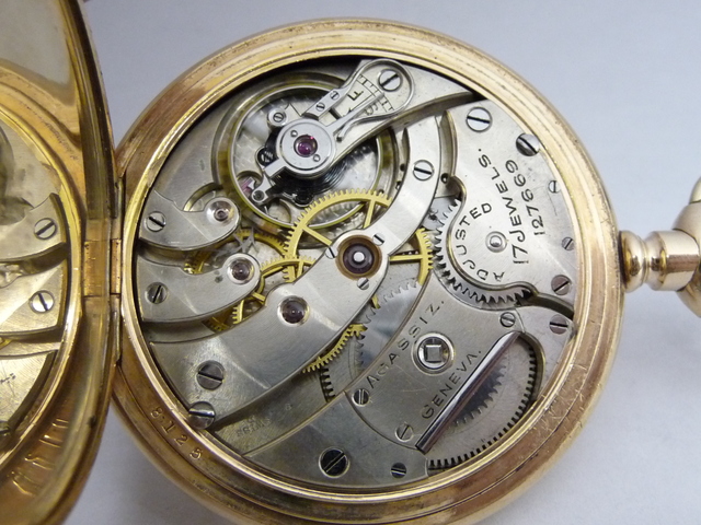

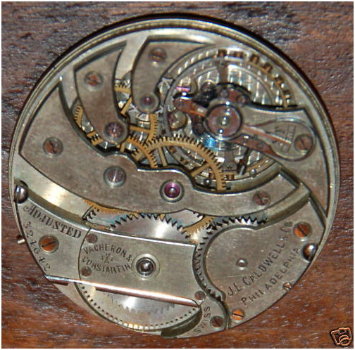

3. Вашерон:
ID:	39613 Нажмите на изображение для увеличения

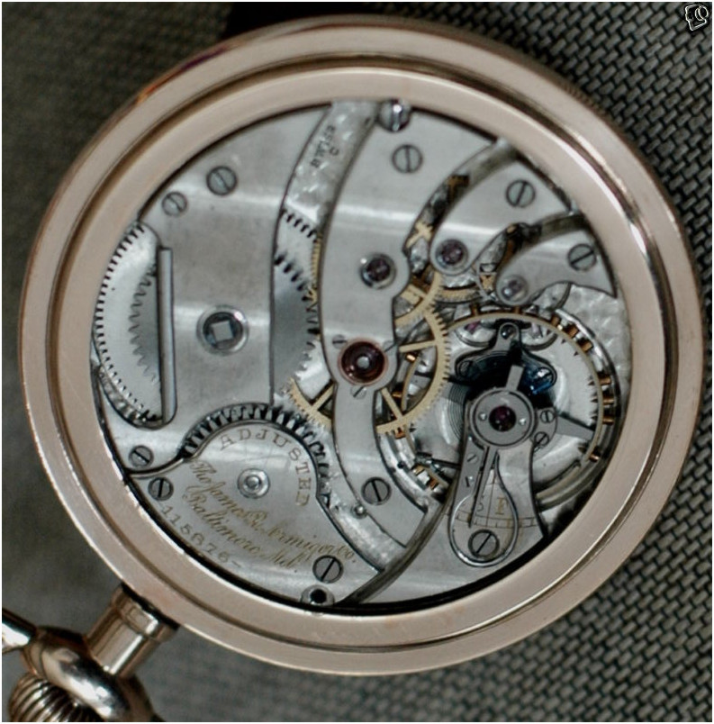

4. Агассиз:
ID:	39615 Нажмите на изображение для увеличения
Качество финишной обработки различное, где волчий зуб есть, где нет. Крепление волоска спирали как на 2, так и на 1 винте. Накладной камень на мосту анкерного колеса либо есть, либо нет, то же - относительно стальной накладки на мосту барабана. На более позднем Вашероне, другой мост барабана и заводного колеса. Таким образом механизмы вышли явно из разных мастерских. Эбош, видимо, однотипный. Сделан ли он Лекутром? Против этого говорит: 1. Отсутствие данного калибра в часах Патек (что странно, учитывая выдвинутую версию о Лекутре, как основном поставщике Патека и Вашерона); 2. Отсутствие сведений о поставке эбошей Лекутр Агассизу. Сделан эбош Вашероном? Вряд ли, из основной модельной линейки Вашерона он явно выбивается. Моя версия - эбош Агассиза и, собственно, калибр, тоже Агассиза. Плюс надпись "adjasted" на Смите идет также как на Агассизе, что вполне возможно для подчеркивания сходства с прототипом.

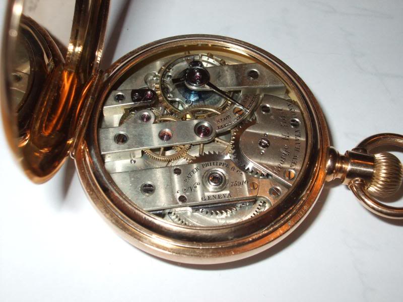

Напоследок, Патек а-ля Вашерон:
