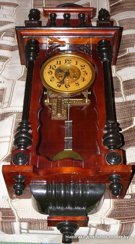

Вот мои FMS, Помогите пожалуйста с определением года. Корпус в процессе реставрации. Как будет готов высталю фото.

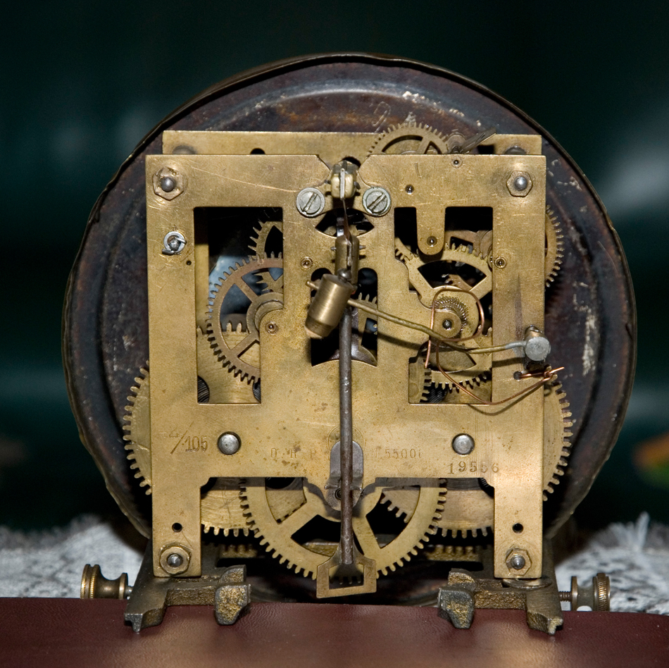

Добрый день!
Подскажите к какому времени относятся эти часы и всё о них, есть ли смысл взять их в коллекцию и сколько они, приблизительно, стоят? А что обозначает надпись под клеймом.
С уважением Олег Давидович.

Добрый день, Олег.
Это FMS, судя по механизму, ориентировочно 1904-1908 годов выпуска. Механизм, кстати, последней редакции со сплошными платами из серии простых, такие выпускали на фабрике уже очень небольшими тиражами в это время и окончательно закончили производить в 1908. Подавляющее большинство механизмов FMS с начала 1900-х были с прорезными платами и цевочными трибами, по "американской технологии".
Надпись Gongschlag обозначает "бой по гонгу", т.е. механизм с боем.
Внешне часы, на мой взгляд, не представляют особого интереса, стандартная "леройка". Ориентировочно такие стоят в приличном состоянии 200-400$.

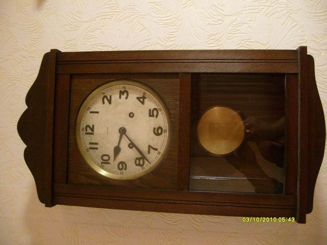

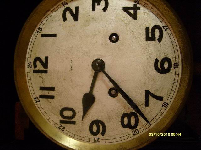

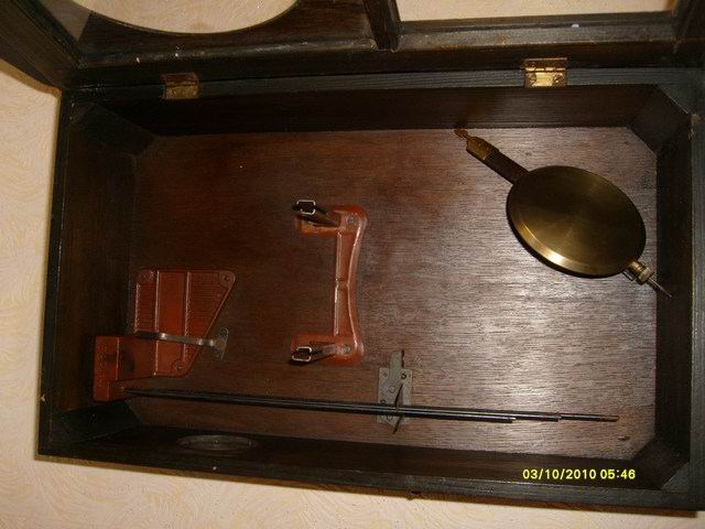

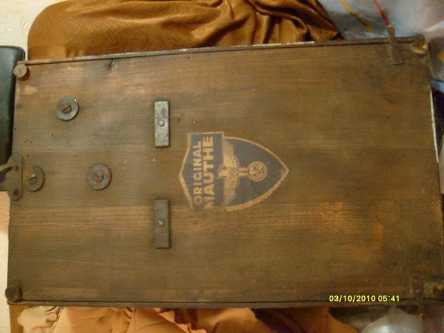

Добрый день!
Насколько часто встречаются часы с гонгом на боковой части корпуса и для чего это сделано? В каком году они выпущены и приблизительная их стоимость?

Добрый день, Олег.
Настенные часы с гонгами сбоку, похоже, стали производить с конца 20-х годов. Связано это, прежде всего, с попыткой уменьшить объем корпуса (его глубину) - ведь струнные гонги всегда занимали приличное пространство за механизмом. Настенные часы в тот период перестали уже быть украшением интерьера и несли чисто утилитарную функцию. Поэтому от них требовалось быть максимально компактными и функциональными. Отсюда большой легкочитаемый циферблат и компактный корпус.
Что касается конкретного экземпляра часов, то, судя по типу механизма, его номеру, виду логотипа FMS, они могли быть выпущены ориентировочно в интервале с 1926 по 1935 годы.
Рыночная стоимость таких часов, к сожалению, не велика - 1-3 тр. Вероятнее всего именно потому, что кроме утилитарного назначения и некого духа эпохи они ничего в себе не несут. Я совсем недавно приобрел похожие (с боковыми гонгами) Kienzle только в шикарном полукруглом корпусе в стиле АрДеко за 1.5 тр. Но это повезло, да.

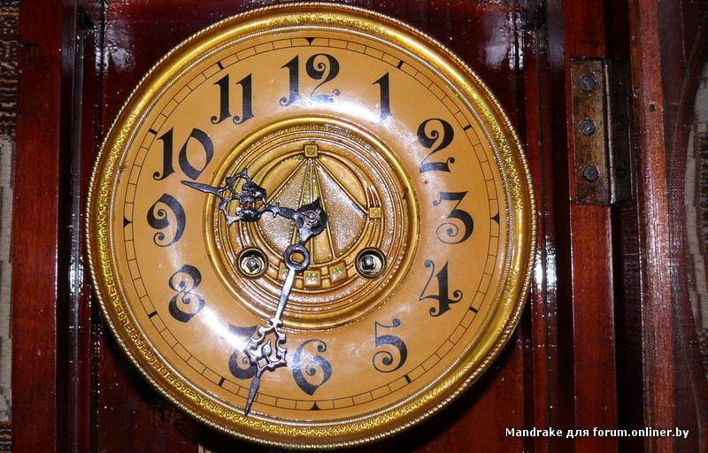

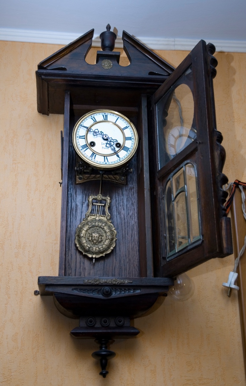

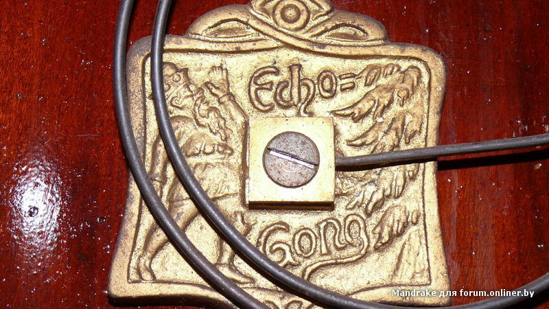

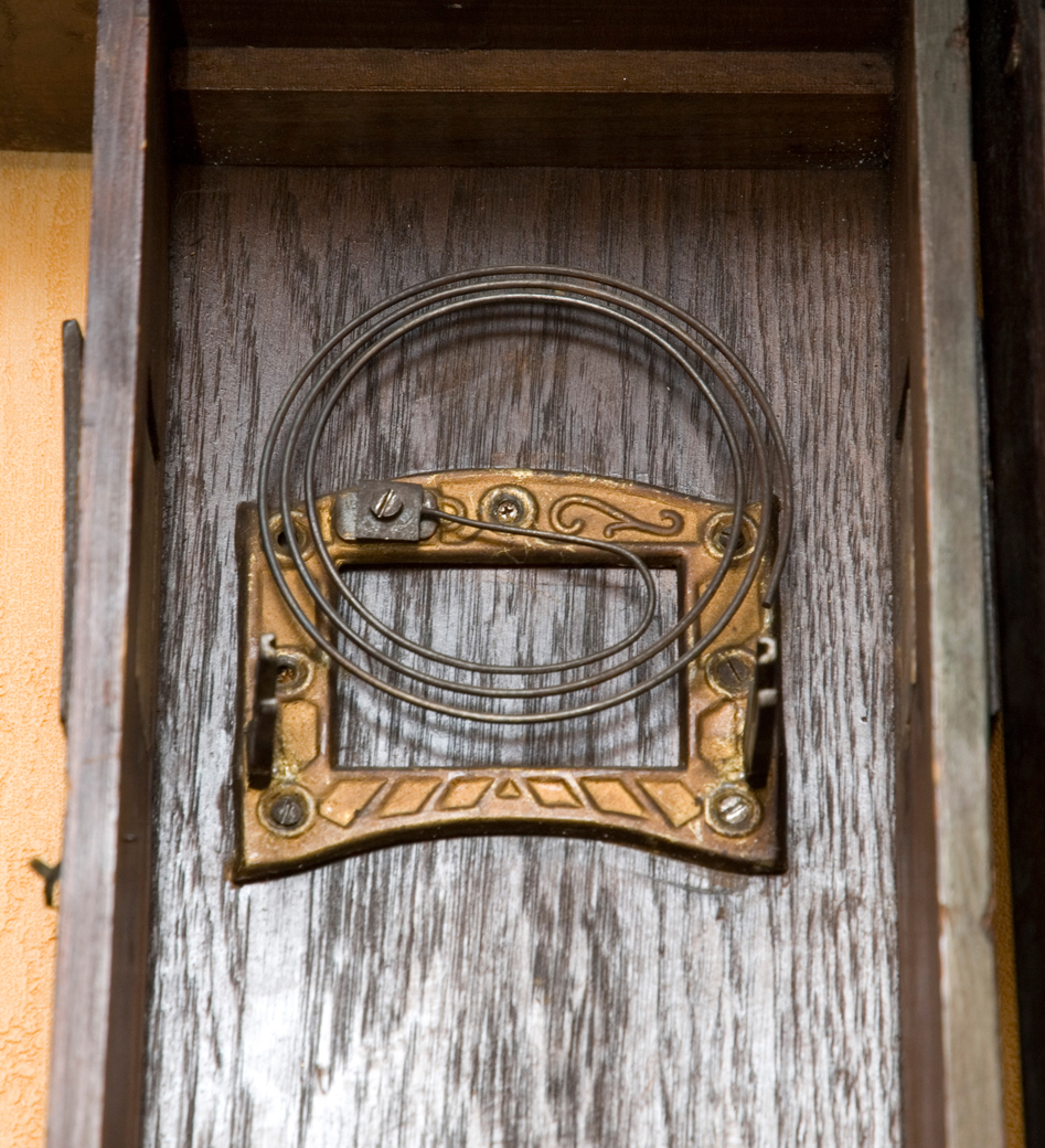

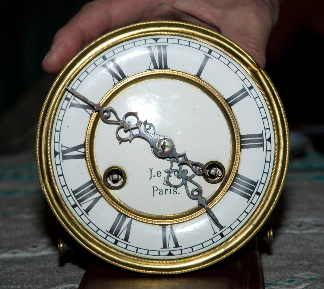

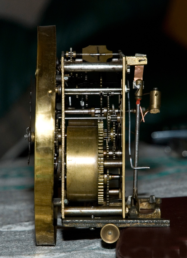

часы священника
Добрый день!
Эти часы я приобрёл в семье священника, у них сохранилось фото, где семья снята под этими часами давно до войны ( изображение на толстой фотобумаге).
Расскажите о них.

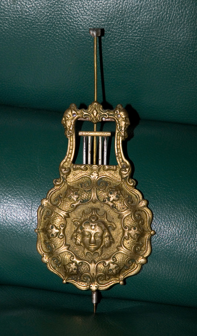

  #79
Старый 24.10.2010, 09:54
Олег Давидович Олег Давидович вне форума
Регистрация: 04.03.2010
Адрес: РБ Гомель
Сообщений: 330
Сказал(а) спасибо: 1,455
Поблагодарили 286 раз(а) в 50 сообщениях
фото
ID:	74731   Нажмите на изображение для увеличения

Олег Давидович,
Это компактные часы (вариант с коротким маятником) фабрики FMS. Судя по механизму, были выпущены в интервале с 1904 по 1908 годы. Маятник 100% не оригинальный, вероятнее всего от французских часов-портиков. Да и видно неродное крепление. Навершие тоже внушает сомнения.
С ув,
Олег.
