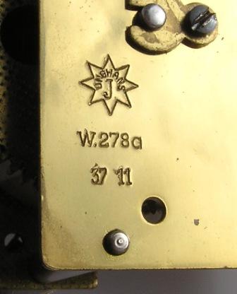

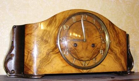

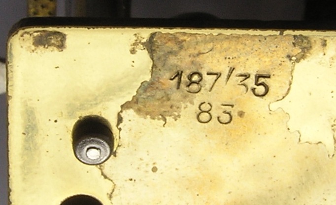

Добрый день! Вот тоже Jung W.278a, только корпус отличается, на нем каких только цифр не выдавлено. Шли с 40-х годов, пока к этому лету смазка не превратилась в смолу, встали. Мех снял и думаю, как бы отмочить/промыть не разбирая. Самое в них приятное это бой, не навязчивый, мелодичный.

Корпус ваших часов представлен на странице каталога 38-39 годов, вот тут http://forum.watch.ru/showthread.php...#post525271#67, он нижний. Номер на механизме, под кодом типа механизма, 37 11 - это дата производства, ноябрь 1937 года.
