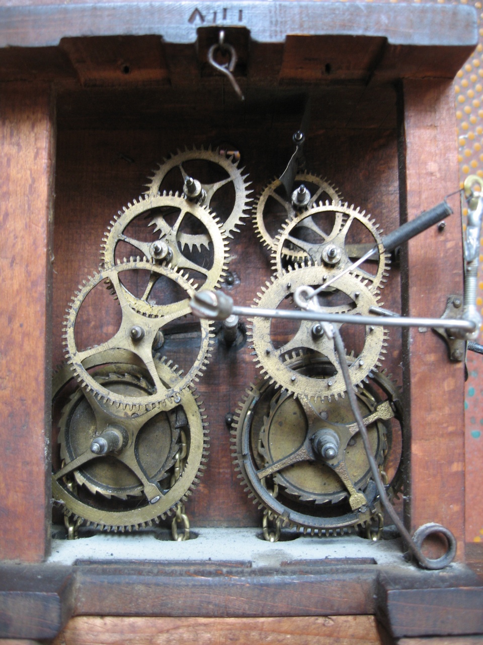

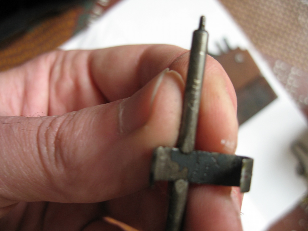

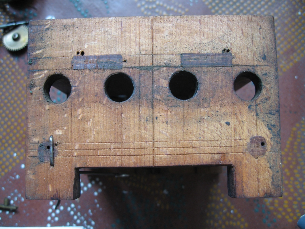

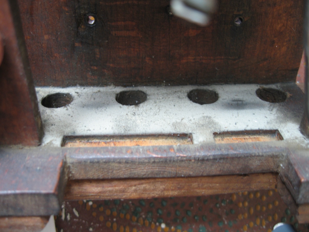

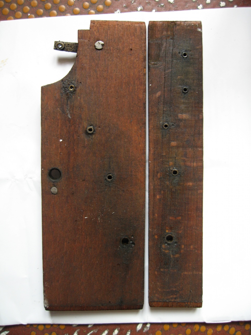

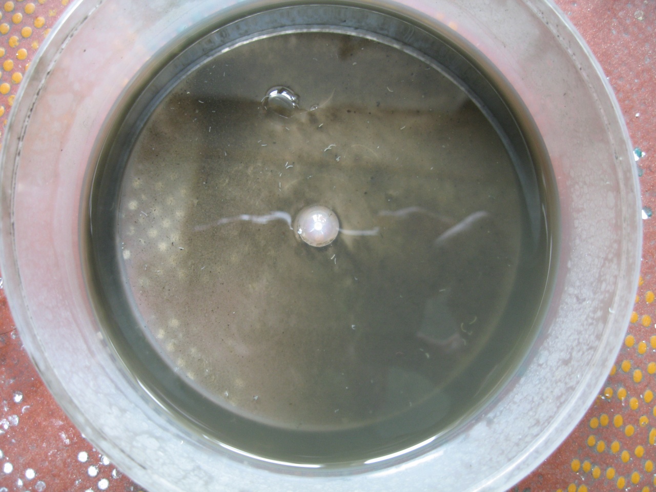

  #80
Старый 20.04.2015, 15:46
Регистрация: 31.08.2011
Адрес: рф
Сообщений: 6,297
Сказал(а) спасибо: 12,484
Поблагодарили 12,213 раз(а) в 3,762 сообщениях
Почитаю,на досуге.
Надеюсь найти какое-нибудь средство,которое можно купить в уже готовом
к применению виде,чтобы самому не химичить.
А сегодня решил механизмом позаниматься.
Очень уж он грязнючий был.
Как разбирается,прочитал.
Вынул шестерни из корпуса и поочерёдно,сначала хода,потом боя
замачивал в нефрасе,после чего отдраивал щётками.
Деревянные части оттирал губкой,намыленной хозяйственным мылом,
потом чистой мокрой губкой смывал остатки мыла,далее сухой тряпицей
и ставил на окончательную просушку.
Втулки в платинах оттирал зубочистками с намотанной на них ватой и
смоченными в бензине.
Грязи было!!!
На последнем фото бадейка в которой шестерни замачивал.
На фото только разборку и отдельные детали заснял.
На шестерёнках имеются большие выработки на цевочных трибах.
Планирую сместить полотна+ трибы шестерёнок на не изношенные места.
На анкерной скобе заметного износа нет.
Что интересно, большинство детале меха промаркированы римской 7.
Одна из латунных втулок заменена ,криво-косо сделанной,самопальной.
В общем механизм хода собрал смазал и запустил в тестовом режиме.
В начале останавливался минут через 5-10,сейчас идёт уже пару часов,
без остановок,но ход нехороший-с перебоями.
