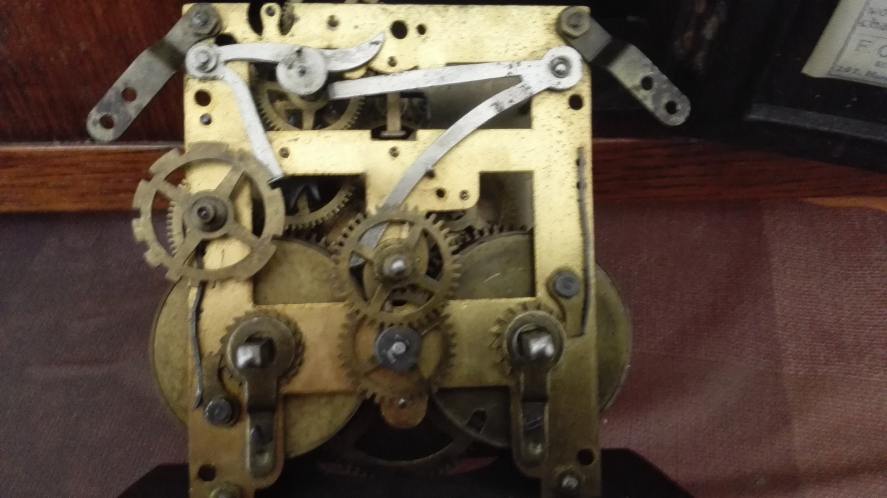

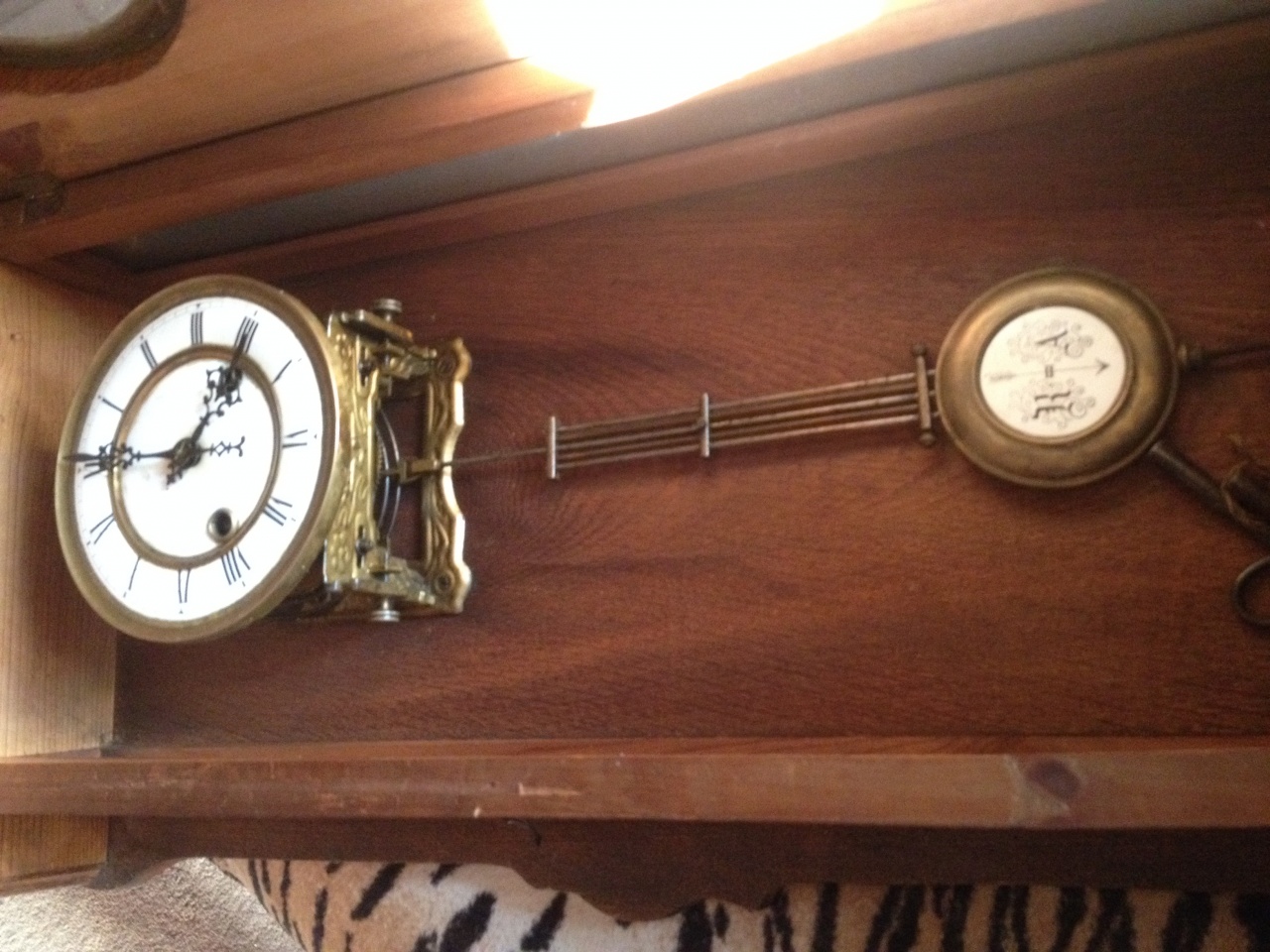

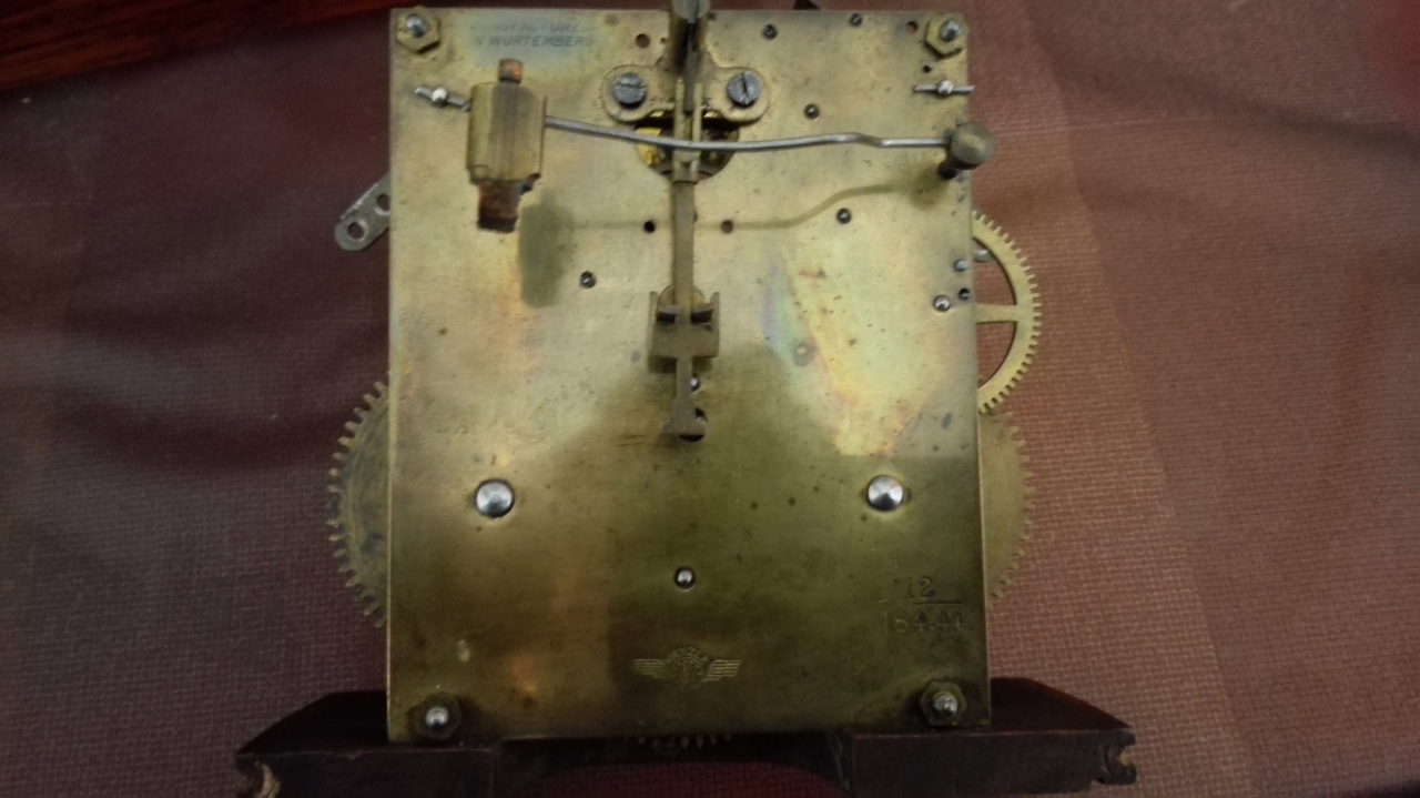

Добрый день!Есть у меня настольные часы Кензле. Шли хорошо и без проблем.Решил я реставрировать корпус.Снял механизм,реставрировал корпус,поставил механизм ,а запустить не могу.Без маятника молотят без проблем,а ставлю маятник не идут.Что я делаю не так?С уважением Олег.

Добрый вечер Олег.
Вероятно у механизма Ваших часов немного разрегулировался фрикцион, на оси анкерной вилки.
Это легко поправимо.
Нужно осторожно придерживая анкерную вилку рукой провернуть подвес в нужную сторону.
Нужная сторона определяется на слух.
Вот фото фрикциона для наглядности.

Странный какой механизм: одна платина сплошная, а другая прорезная.
Это часто встречается.

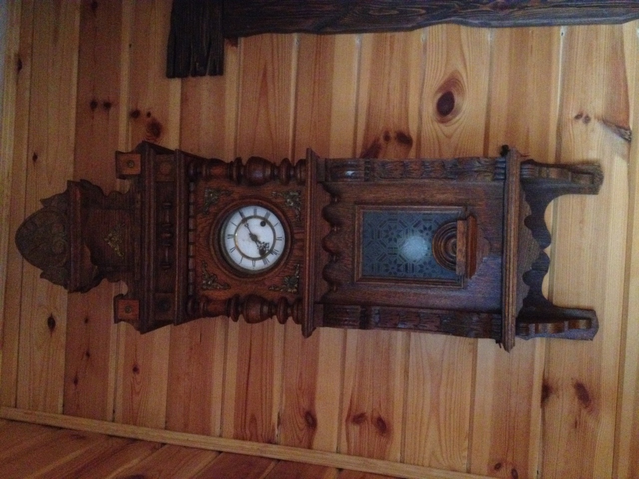

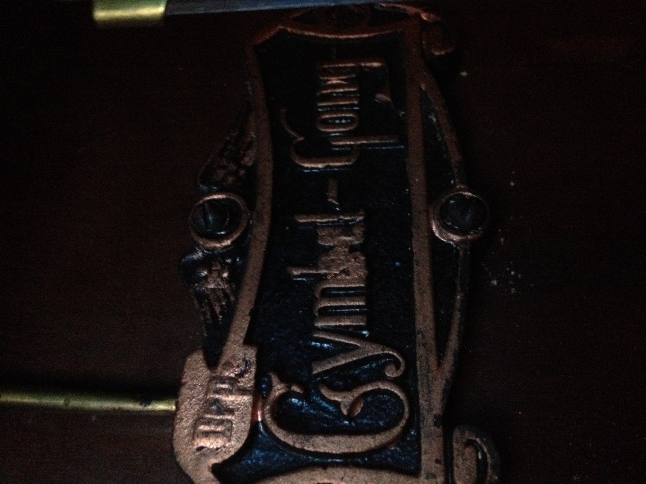

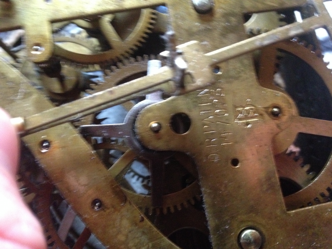

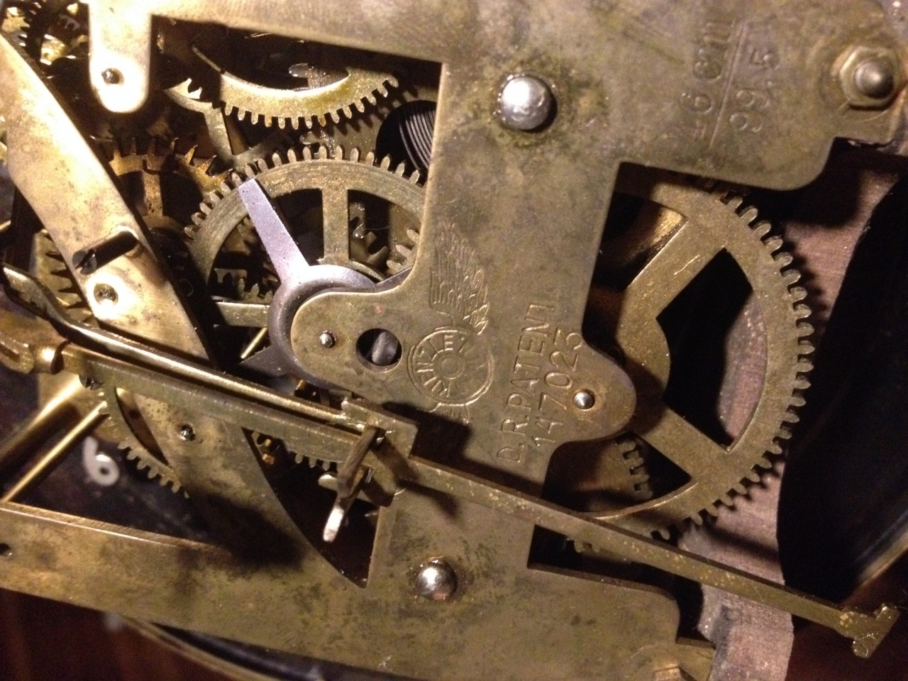

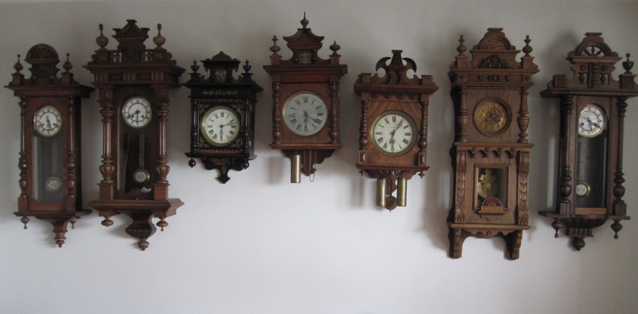

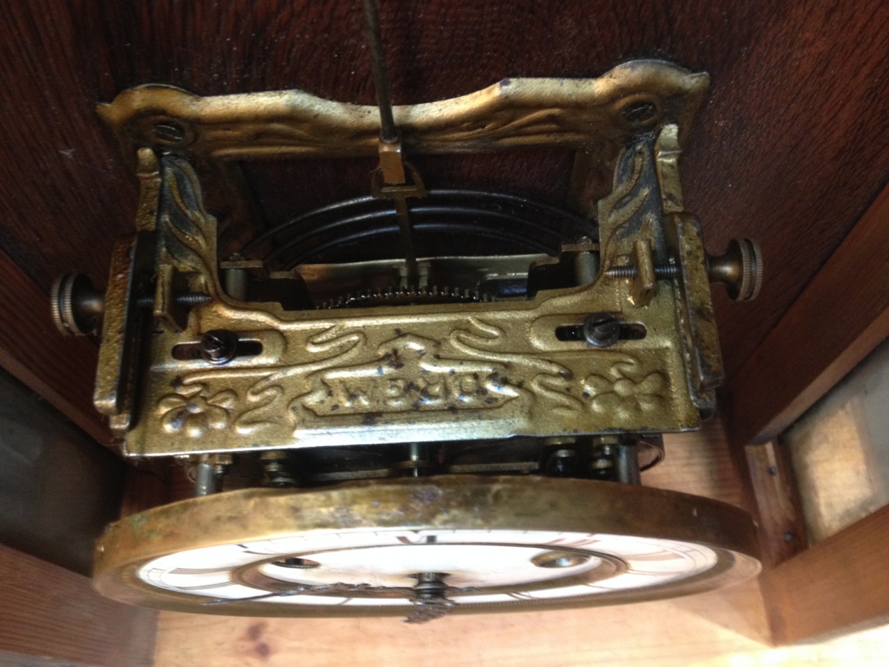

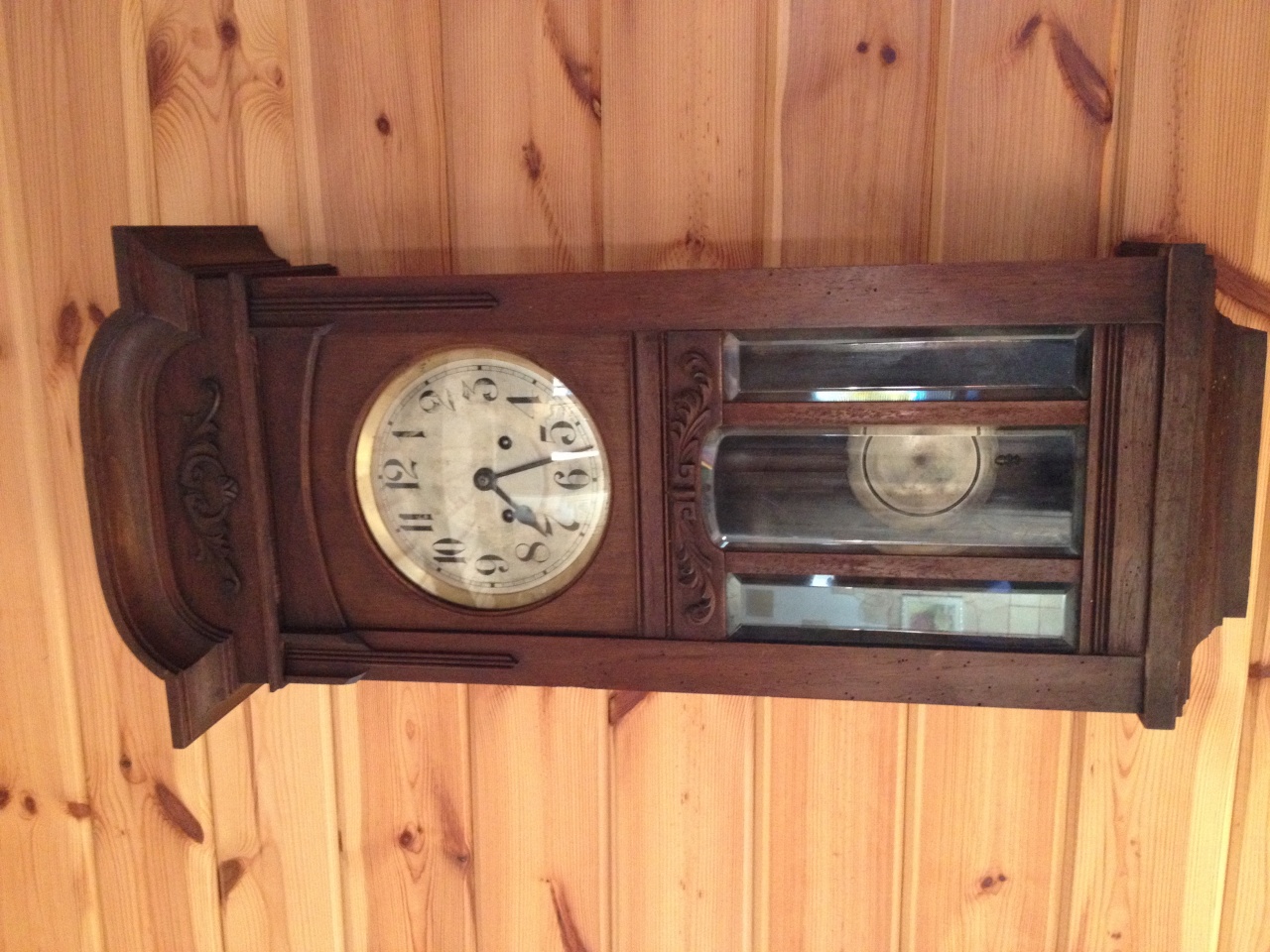

доброго дня! приобрел такие вот часики механизм вроде кинзле. Стекло наверное не оригинальное нижнее? некоторые элементы отсутствуют но могу сам изготовить. корпус массив дуба. помогите определить год выпуска и фабрику. по номеру патента вроде как с 1902 года

Сообщение от Yur4yk Посмотреть сообщение
доброго дня! приобрел такие вот часики механизм вроде кинзле. Стекло наверное не оригинальное нижнее? ... помогите определить год выпуска и фабрику. по номеру патента вроде как с 1902 года
Добрый вечер! Часы в таком корпусе часто называют "купеческими" и внешний вид циферблата и маятника там должен быть другой. Производитель Schlenker-Kienzle, № патента говорит о промежутке 1904-1914 гг.
С уважением, Татьяна

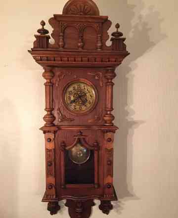

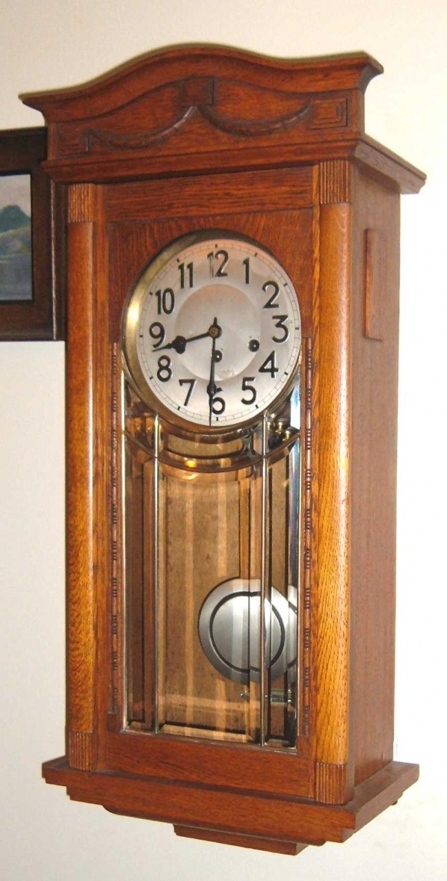

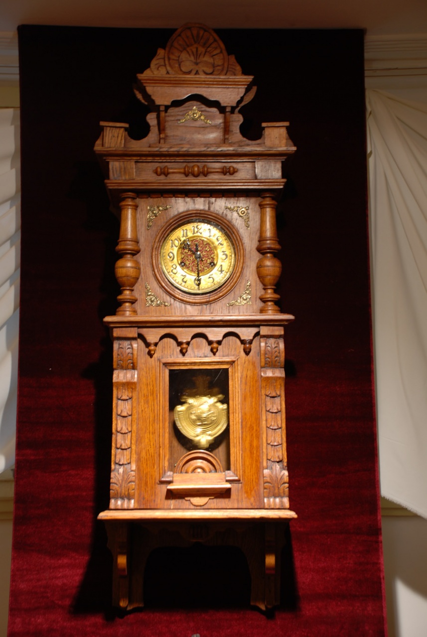

Фото, подтверждающие что циферблат и линза маятника должны быть не эмалированные, а латунные.

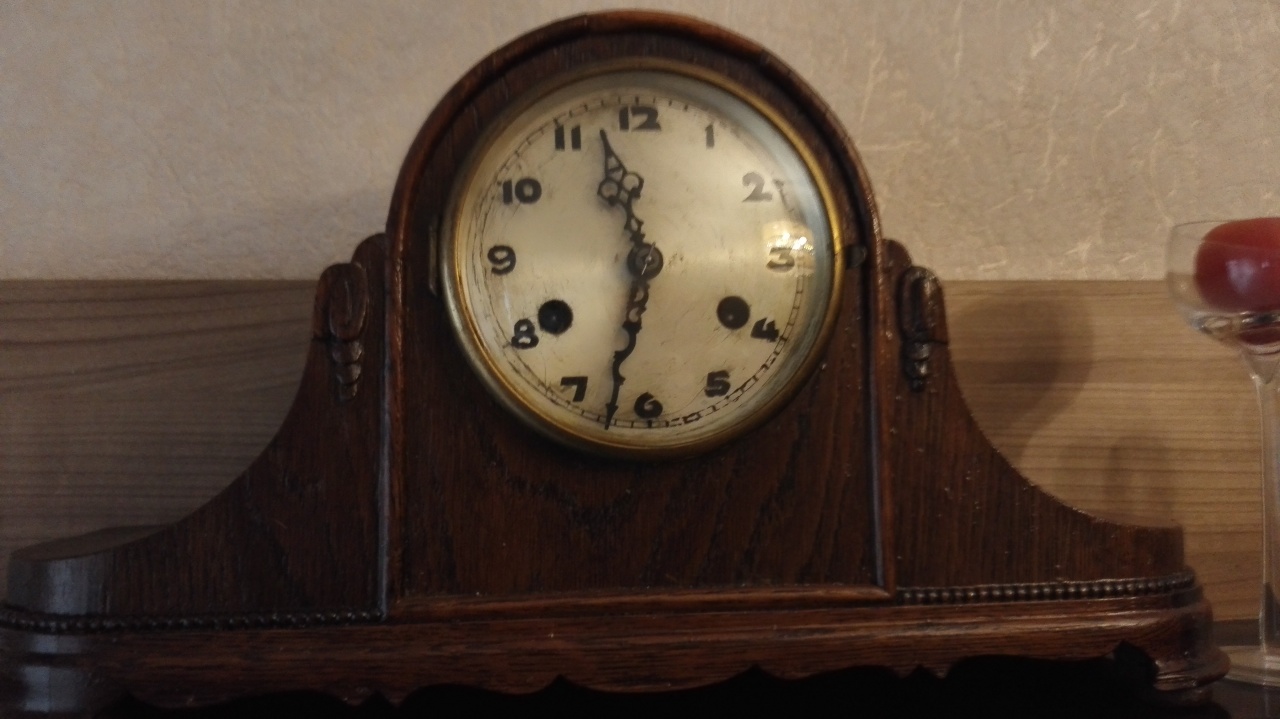

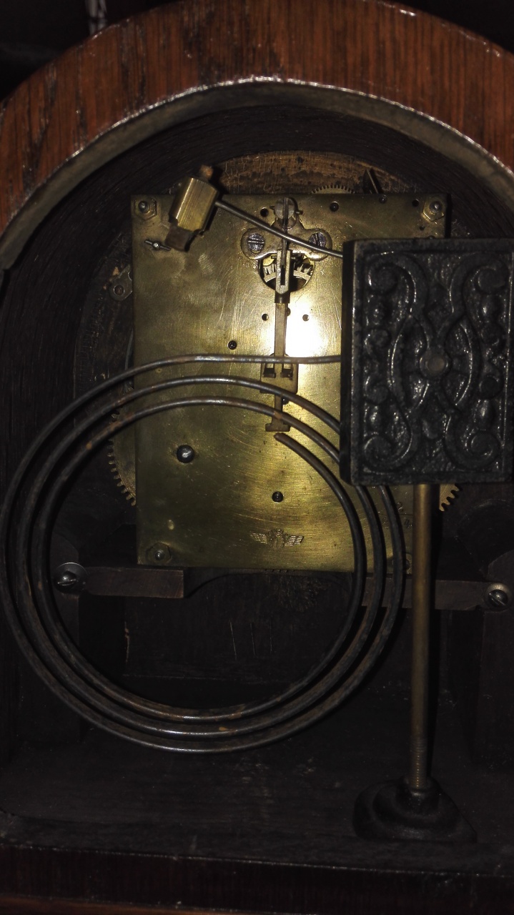

спасибо Вам за помощь)) случайно еще одни часики попались, патент тот же.
как определить примерную стоимость этих и предыдущих, "купеческих"?
