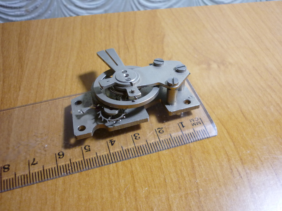

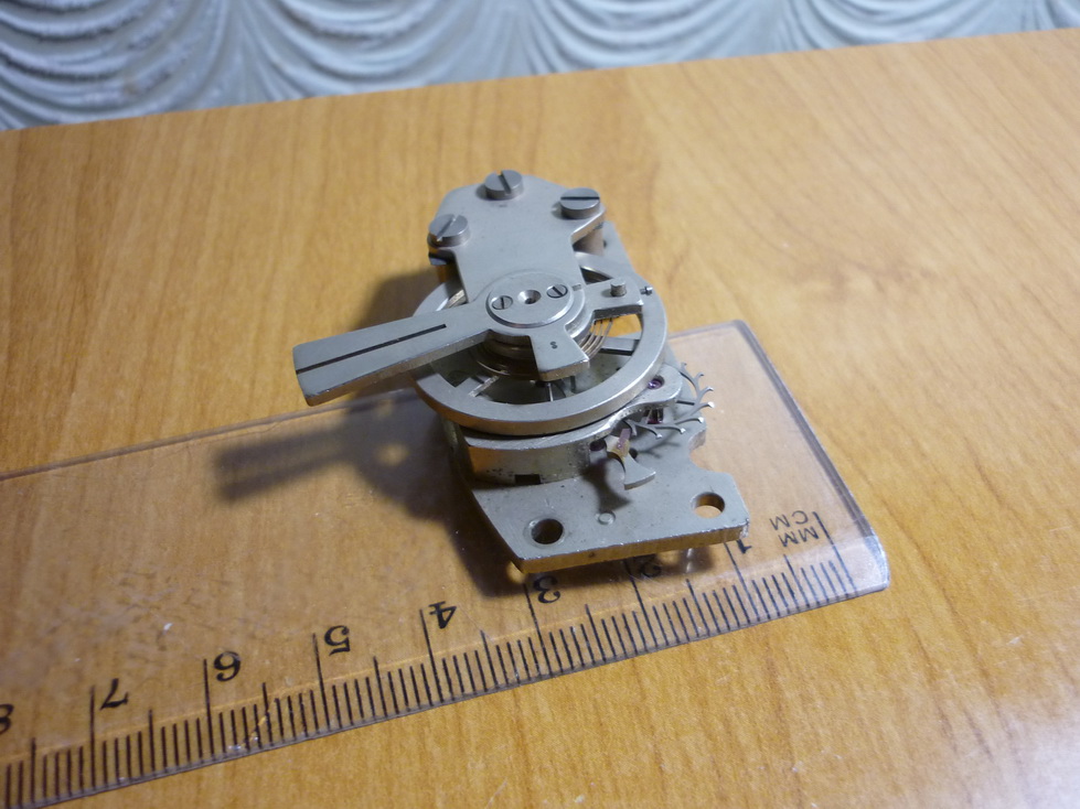

Подскажите пожалуйста от чего это приставной ход.

Регулятор спусковой приставной 2X, от локомотивного скоростемера 3-СЛ-2М. Сейчас изготавливается в ООО Плутон, г.Чистополь.

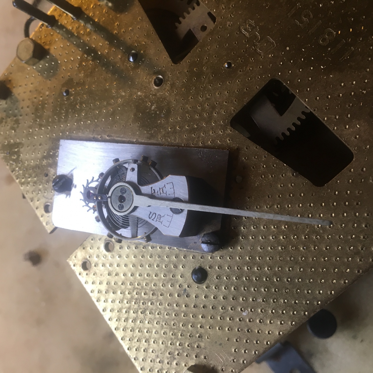

Добрый вечер уважаемые форумчане.Вместо приставного хода на ОЧЗ Янтарь мне прислали вот такой приставной ход.Пропилы в корпусе приставного хода делал сам. До этого была просто гладкая площадка.Крепить пришлось под углом так как в отличии от ЧЧЗ втулка где сидит шестеренка запрессована в тело и не может поворачиваться. Может кто нибудь подскажет от чего такой приставной ход? В инете фото такого приставного хода не нашел.

Предположу, что от каких-то импортных корабельных, судя по буквам R и A и длинному градуснику. Непонятно, как он должен был крепиться, может, прижимами какими?

Vasiliy K спасибо. Наверно он был давно изготовлен или плохо хранился так как мне его пришлось разбирать и мыть чтобы он начал шевелиться.

Как уже ответил Vasiliy K, это приставной ход с морских часов. На это указывает длинный хвост градусника.
А с креплением приставного хода могут быть варианты. У "стакана", в котором стоит анкерное колесо, может быть опция поворота в платине. Тогда можно весь блок развернуть в классическое вертикальное положение.
Но и без этой опции приписывать блоку "косолапие" спешить не надо. Скорее всего, он крепился к родной машине не параллельно мостам, а поперечно. Так, как принято в морских часах - мосты вертикальные, приставной блок горизонтальный.
