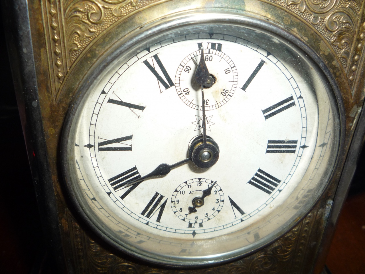

Здравствуйте! Есть будильник "Junghans". Понятно, что выпущены в первой четверти 20 века, но хотелось бы узнать с какого года данную модель начали выпускать. На механизме клейм выпуска нет. Нашел рисунок часов, очень похожих на мои. Но они ли это? Спасибо.

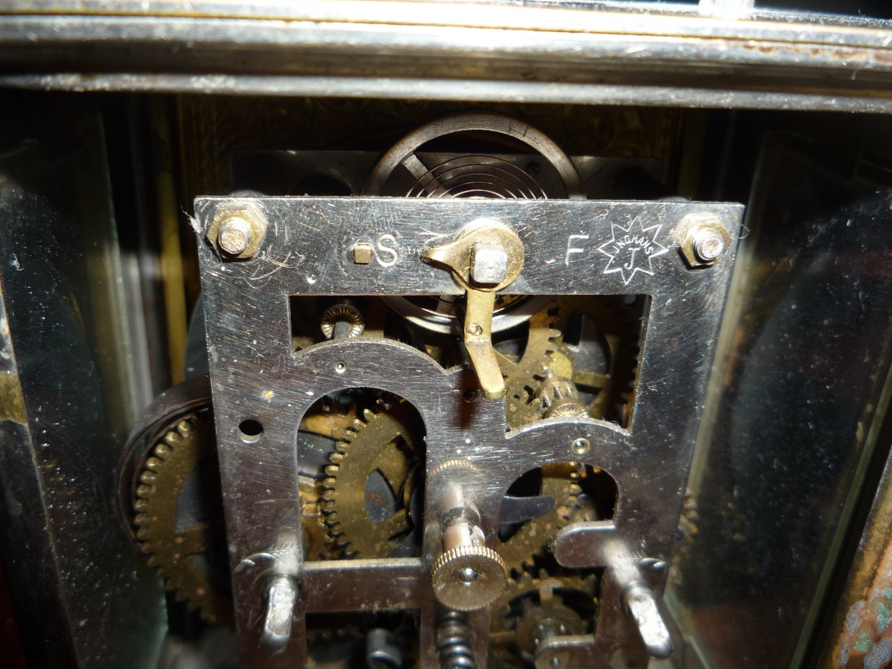

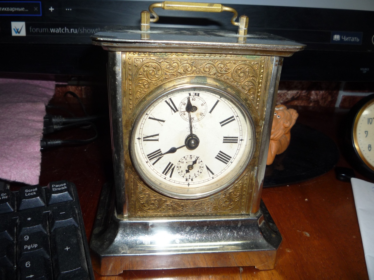

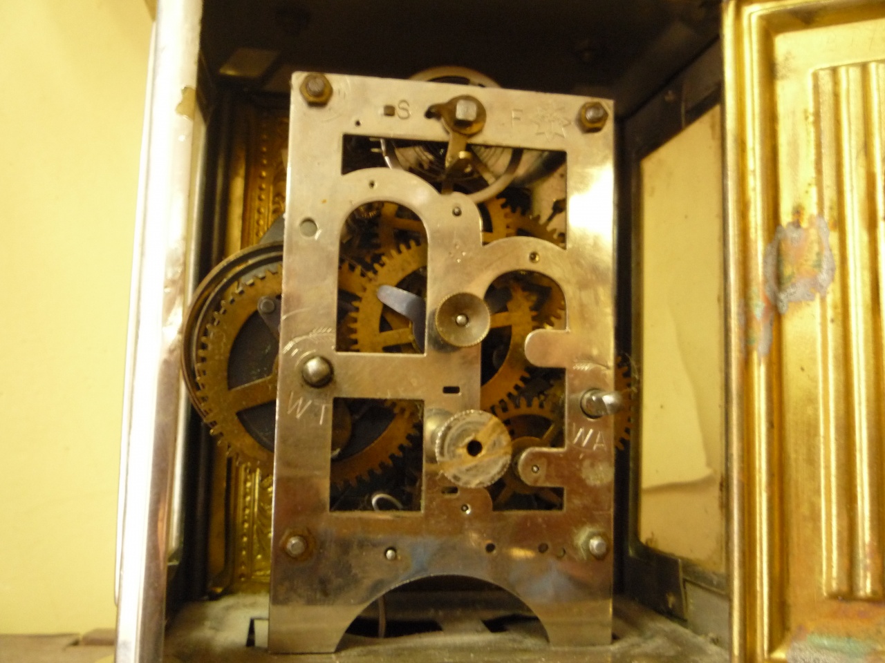

Приобрел Junghans
Добрый день форумчане!
Приобрел вот такие часы, поигрался с длинной маятника за месяц удалось добиться относительной точности:
Есть фопросы:
1. Цифр нет -помогите датировать.
2. Возможно у кого-то есть фото, как они выглядели изначально.
3. Где завод боя, а где хода часов.
4. Не хочу "пережать" пружину - на сколько оборотов заводить и на сколько запас хода в идеале?
5. За маятником нет шкалы - она были изначально и какая ее функция ?
6. Какова точность этих часов - у меня +/- минута в неделю.
  #73
Старый 17.02.2015, 13:13
Аватар для Сергей Дмитриевич
Регистрация: 21.04.2010
Адрес: Беларусь г. Барановичи
Сообщений: 8,852
Сказал(а) спасибо: 706
Поблагодарили 5,735 раз(а) в 4,054 сообщениях
Добрый день.
Добро пожаловать на форум.
По Вашим вопросам:
1. Думаю часы изготовлены в период 1890-1900 г.г.
2. Возможно так и выглядели, только некоторые "точёнки" были немного другими.
3. Если смотреть на циферблат слева завод боя, справа завод хода.
4. Запас хода обычно 12-14 дней.
5. Функция этого индикатора в правильном расположении часов на стене и определении размаха маятника. Был ли индикатор в этих часах изначально сказать не могу, посмотрите внимательно на заднюю стенку. Если есть след от него значит был, если следа не значит не было. Возможны оба варианта.
6. Точность Ваших часов хорошая, это их стандартные показатели.
С уважением.
С.Д.

Модель будильника под названием Joker впервые была представлена американской фирмой Seth Thomas и только потом растиражированна немецкими фирмами. Благодаря исключительной популярности их выпускали почти 50 лет. Вот на фото оригинал из каталога Seth Thomas середины 1890-х (справа) и вариант из каталога Junghans 1930-годов (слева). Корпуса практически не претерпевали изменения, однако датировать часы можно по стилистическому исполнению циферблатов и стрелок. Ваш экземпляр, на мой взгляд, относится также к середине 1890-х.

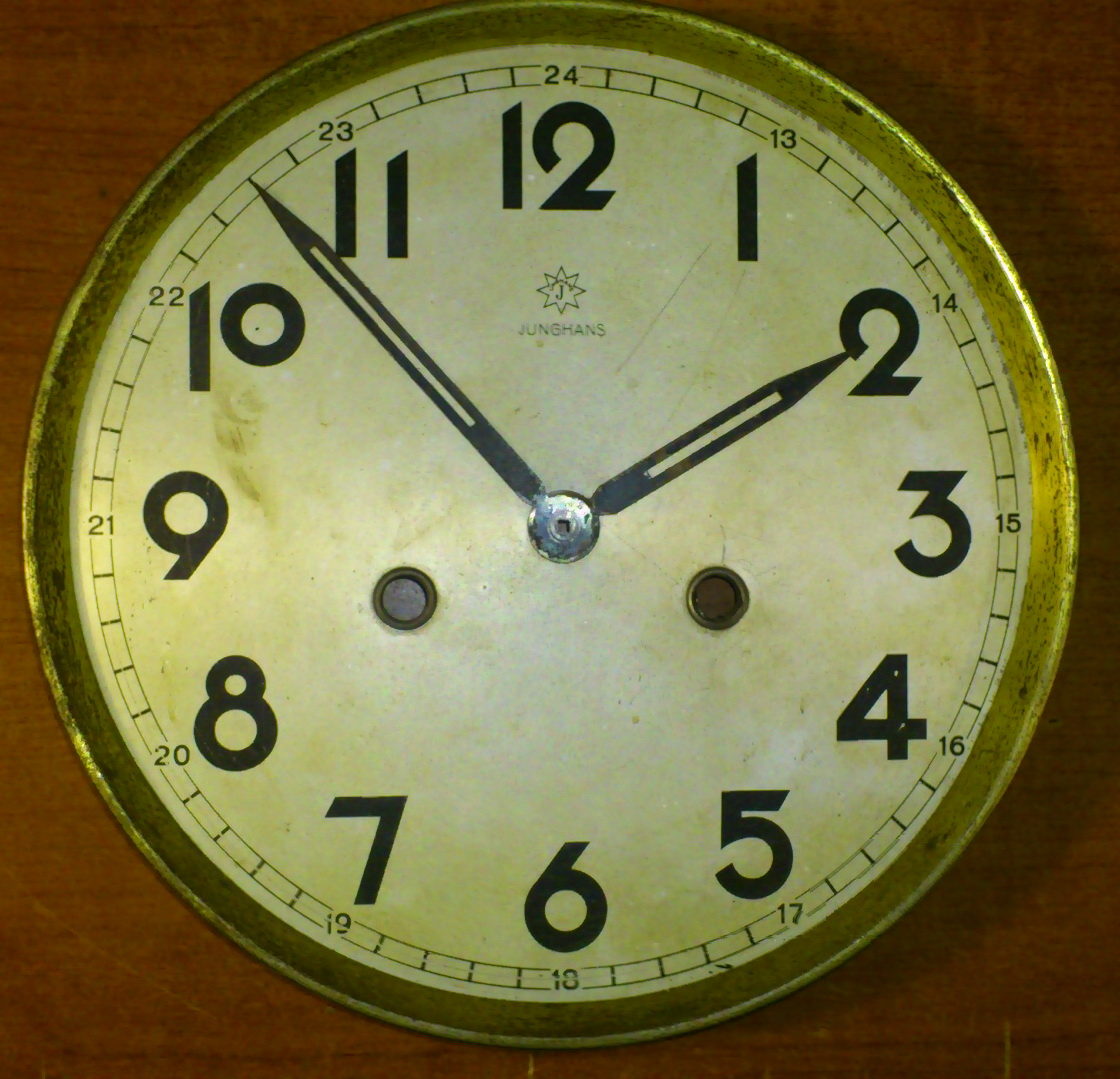

Ребята всем привет, хотел бы узнать год этих часов чтоб не розбирать,может ктото знает, а так прибелезительная стоимость, ну и их ценность? Спасибо!

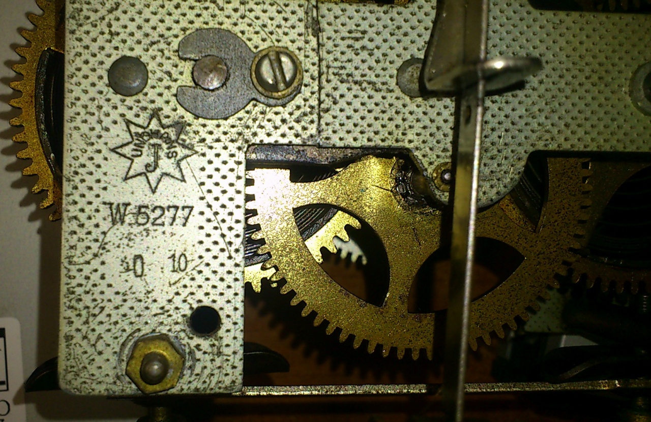

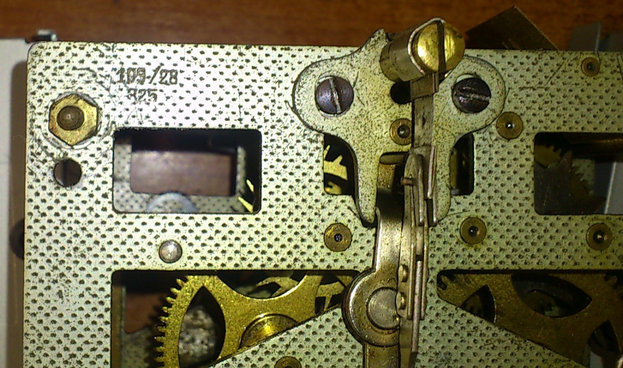

Добрый вечер.
Зайдя на форум, прочитал тему с продолжением и решил спросить вашего мнения об имеющихся часах.

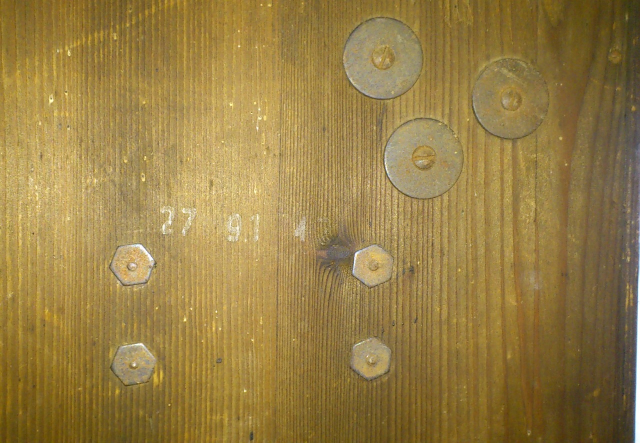

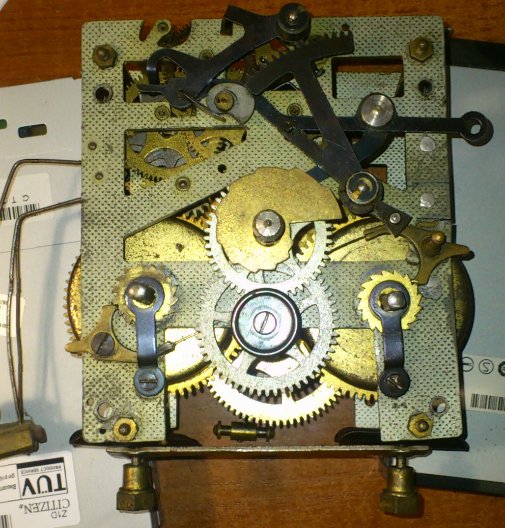

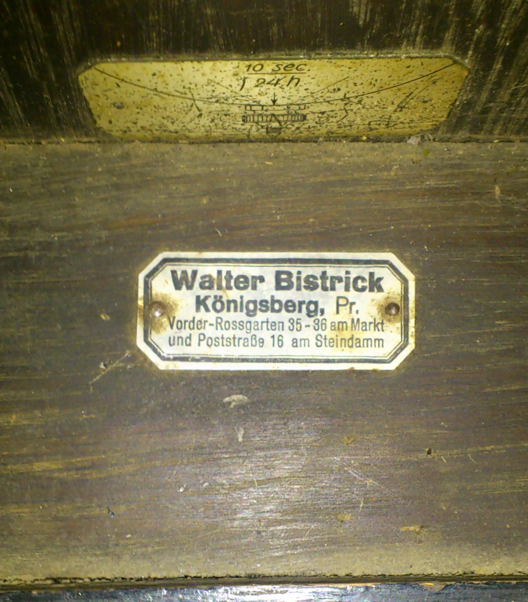

Из темы я понял что часы Junghans, знак часов использовался в период 1890 - 1900 годов, если верить клейму "0 10" производства октября 1900 года. На корпусе часов внутри имеется надпись "Walter Bistrick"
Часы надо восстанавливать, в моем детстве они еще ходили и бой работал.
На фото видно что крепежные пластины механизма (не знаю как правильно они называются) были лопнуты и восстановлены неизвестным мастером, внешняя в худшем состоянии, она еще и не ровная. Еще провернулась шестерня на шлицах вала что передает вращение от левого барабана с пружиной (если смотреть со стороны маятника).
Буду очень благодарен за любую помощь.

Добрый вечер!
Маркировка, похоже, не пробилась полностью - часы, скорее, 1930-го года, судя по стилистике корпуса, циферблата, типу механизма. По ремонту Вам следует обратиться к мастеру, конечно же, привести их в порядок вполне возможно, будут хорошие часики!

Сообщение от Oled Посмотреть сообщение
Согласен с Олегом.
Данный тип маркировки Юнгхансы начали применять с 1901 года.

SerZh67, механизм у Ваших часов, конечно, серьёзного ремонта требует. К тому же, у Вас очень дешёвый вариант, со стальными прорезными платинами. Ваш механизм в 50-х годах послужил прототипом для советских ОЧЗ-Янтарь. Если Вам нужна аутеничная реставрация - ищите мастера (в принципе, я мог бы и сам заняться), если же нужно просто чтобы часы ходили долго и счастливо - найдите на Молотке длинномаятниковый механизм (или часы с плохим корпусом, где-то от 1200 р.) ОЧЗ с получасовым боем, поставьте и будет Вам счастье. У ОЧЗ, по крайней мере, платины латунные и качество было очень приличным.
