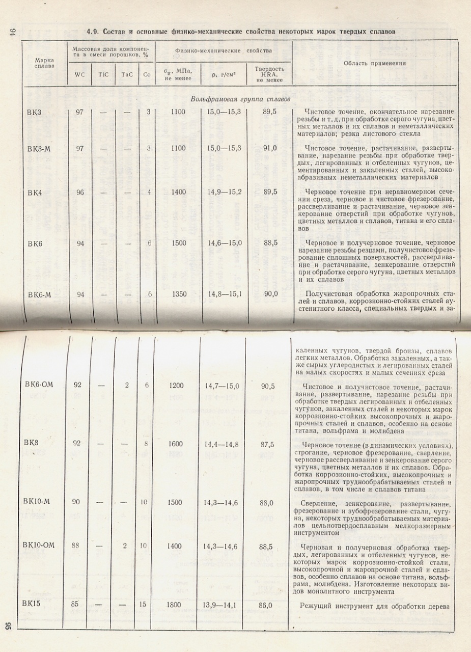

Подскажите пожалуйста ВК8 для штихеля пойдёт ? Сталь точить.
  #74
Старый 08.06.2016, 18:11
Душан Грујић Душан Грујић вне форума
Светлая память.. R.I.P.
Регистрация: 25.05.2008
Адрес: Белград, Сербия - Sydney, Au
Сообщений: 5,165
Сказал(а) спасибо: 839
Поблагодарили 9,723 раз(а) в 3,311 сообщениях
Сообщение от VladimirKireev Посмотреть сообщение
Добрый вечер!
Да! Сам я использую их. Уже показал где-то на форуме, использую сломанных центровочных сверл из ВК6 и ВК8, шлифую их и пользуюсь.
С уважением, Душан
Источник: "Справочник инструментальщика" Изд. Машиностроение 1987. г.
Название: Tungsten Carbide.jpg
Эти 3 пользователей сказали Спасибо! Душан Грујић за это сообщение:
kupean (09.06.2016), SergeyTurner (15.11.2019), VladimirKireev (08.06.2016)

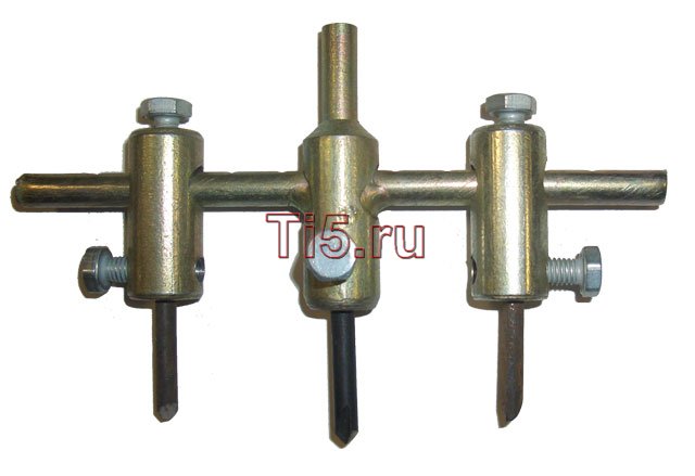

А я нашёл в магазине инструментальном "нож для балеринки" из вк8 3х6х30 мм .
  #76
Старый 08.06.2016, 18:39
Сообщений: 5,165
Что-такое "балеринка"?
С уважением, Душан
  #77
Старый 08.06.2016, 19:23
Аватар для VladimirKireev
VladimirKireev VladimirKireev вне форума
Регистрация: 17.04.2014
Адрес: Россия Омск
Сообщений: 876
Сказал(а) спасибо: 1,096
Поблагодарили 1,064 раз(а) в 417 сообщениях

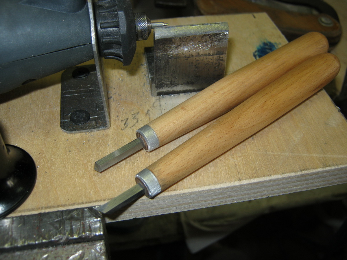

Эти 2 пользователей сказали Спасибо! VladimirKireev за это сообщение:
Delet (29.11.2020), Душан Грујић (08.06.2016)
  #78
Старый 09.06.2016, 09:37
Адрес: Россия Омск
Сообщений: 876

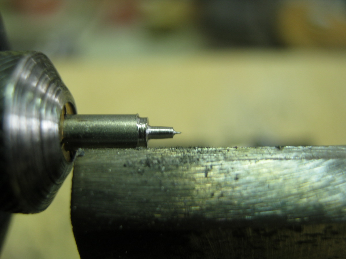

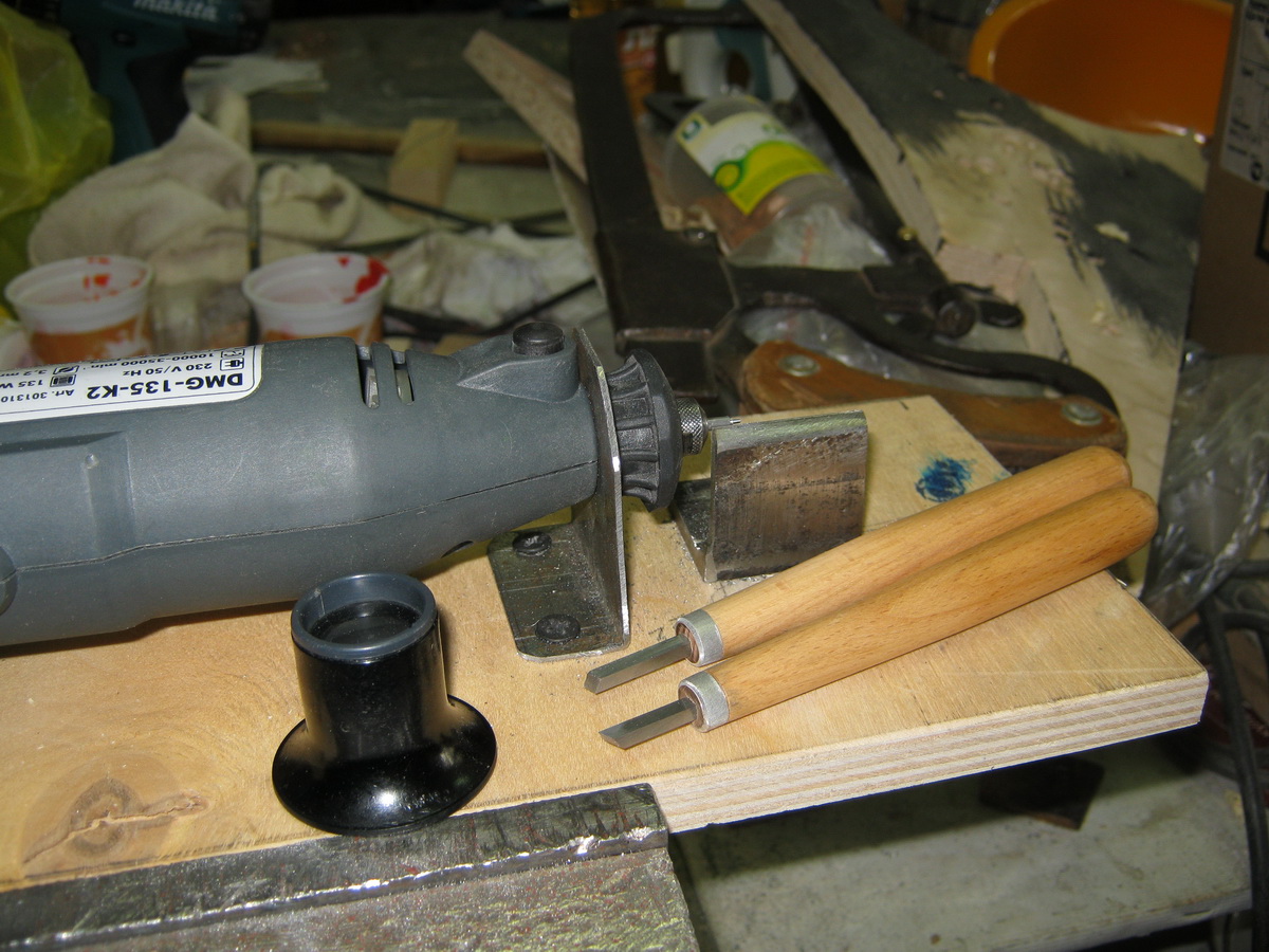

ID:	1427807Сравнивать не с чем но вк8 очень понравилась ,первая в жизни ось .Сделал угол заточки 45 градусов но кажется много проситься 30 ,поэкспериментирую.
Вложение 1427805
Вложение 1427806
Вложение 1427807Сравнивать не с чем но вк8 очень понравилась ,первая в жизни ось .Сделал угол заточки 45 градусов но кажется много проситься 30 ,поэкспериментирую.
как с биением у дремеля?
  #80
Старый 09.06.2016, 13:39
Адрес: Россия Омск
Сообщений: 876
Нету биения,он расчитан под боковую нагрузку.Резчики самодельные фрезы по 20 мм с большим зубом ставят .
