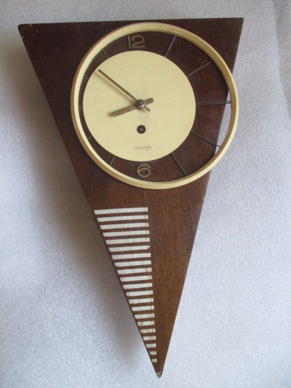

Появились еще одни Янтарь часы. Третьи по счету.Не могу настроить маятник.Спешат-опускаю вниз,помаленьку,полоборота,несколько раз-начинают резко спешить.Минут на пять в день сразу. И так две недели-туда сюда.Механизм конечно старый,но сильно разбитых отверстий нет.ВСе помыл,смазал.Есть мнения опричинах такого поведения?

Обслужен ли механизм? Нет ли выработок на скобе? Правильно ли установлена глубина хода?

Сообщение от mauntainwolf Посмотреть сообщение
Возможная причина - заклинивание линзы маятника на планке ее подвеса и несрабатывание пружины (при ее наличии) в линзе маятника.
Либо - самоотворачивание регулировочной гаечки под линзой маятника. Т.е. снять маятник и отремонтировать его.
Также - вертеть гаечку под линзой маятника не чаще 1 раза в 2-3 суток и не забывать после регулировки положения маятника:
- устанавливать точное время стрелками циферблата и,
обязательно, заводить часы до упора. Иначе, Вы никогда не узнаете, не связано ли описанное Вами поведение часов с неисправностью узла заводной пружины или колесной системы.
С уважением, А.Малышев

Сообщение от Sashun Посмотреть сообщение
Вы видите линзу маятника?! Я нет ! Скорее всего это часы с приставным ходом!
Если после регулировки неровно повесить на подвес маятник, то это может быть причиной внезапной "спешки".

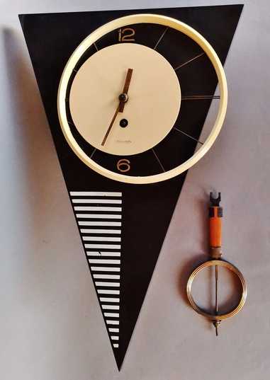

Сообщение от 4MASTER Посмотреть сообщение
Также - вид сзади - https://meshok.net/pics3/68230859.jpg .
Название: Янтарь треугольный.jpg
