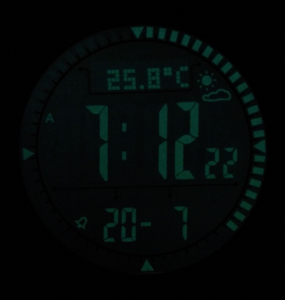

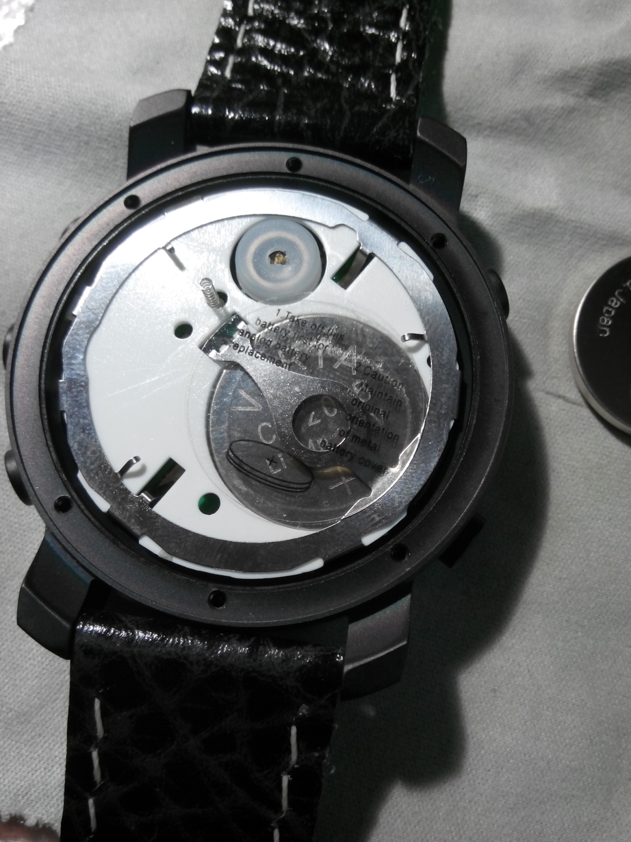

Приехали мои Spovan Bravo 2. Есть несколько отличий от тех что на видео.
Подсветка не синяя, а зеленая. (понравилась больше чем синяя).
Появилась функция компенсации показаний температуры на руке. ( не исключаю что эта функция была, но просто не заметил.)
В комплекте обычная картонная коробочка, небыло тряпочки и коробка бархатного. Зато второй каучуковый ремешок и "годовой запас шпилек" для крепления браслета.
Из минусов, на мой взгляд тиховатый звук. Сравнивал со своими предидущими китайскими часами. (Решил этот недостаток просто! Поменял пикающую мембрану на большего размера от своих старых часов. Звук стал таким как хотел. Заодно обработал стыки задней крышки и уплотнительной резинки силиконом.)
Точность хода буду проверять.
Из интересного пока все.
Ниже несколько фоток.
