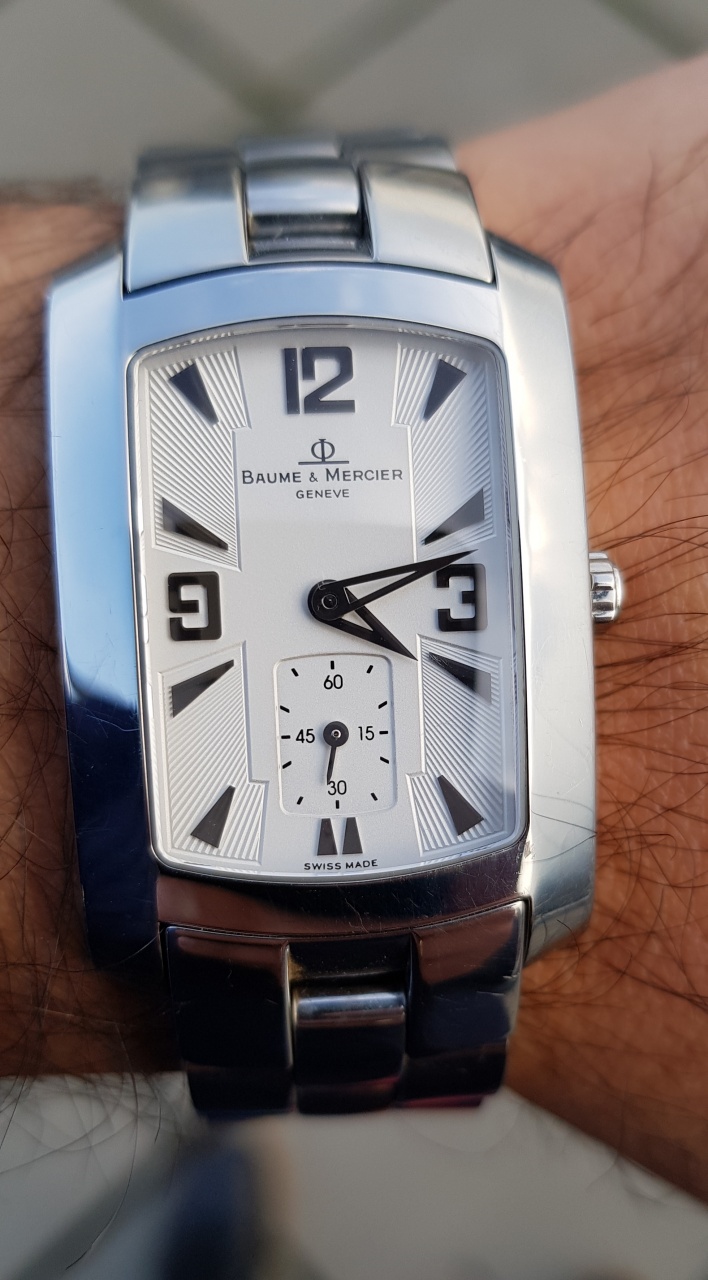

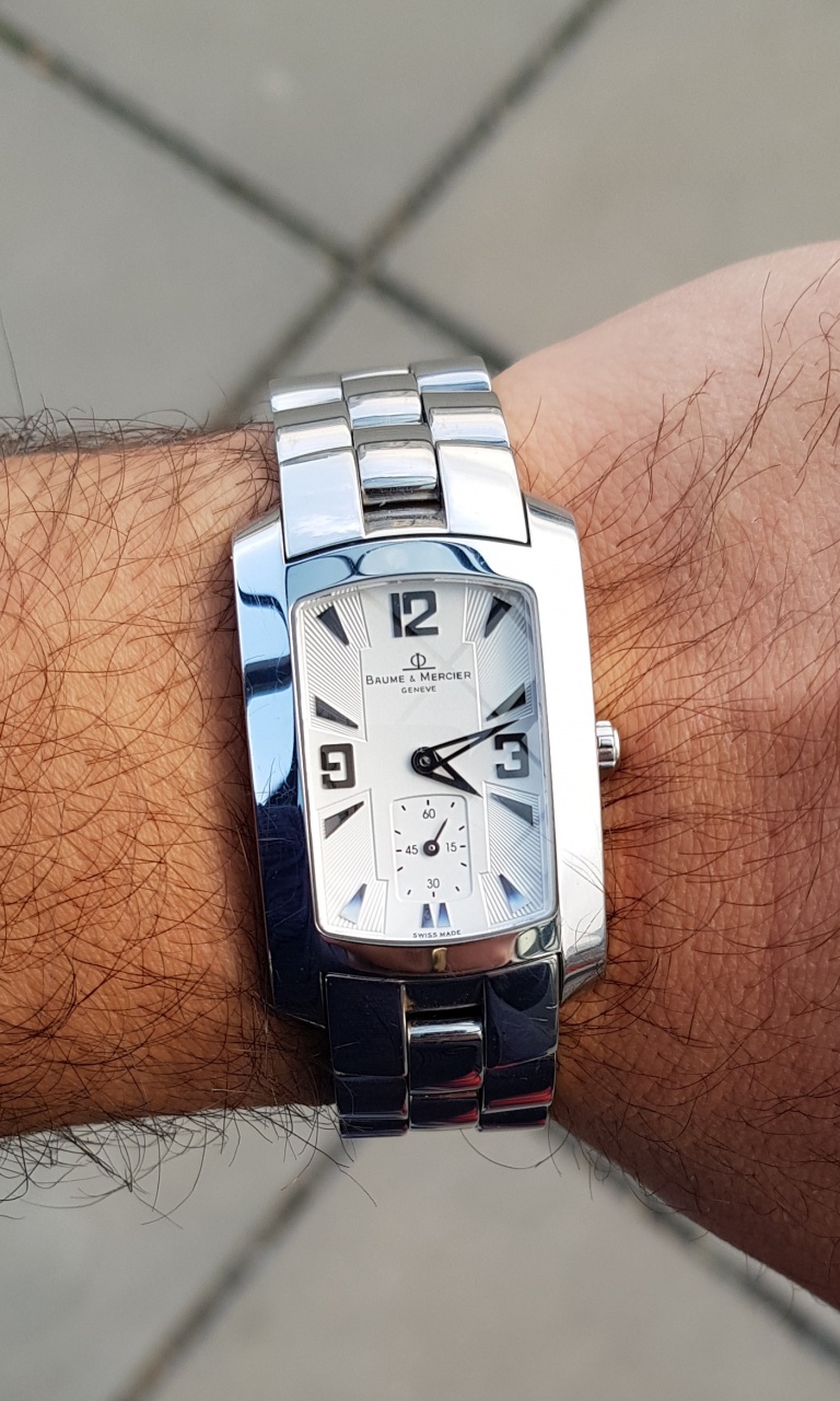

Здравствуйте,
Несколько дней назад планировал купить Часы Полет 29 камней "50 лет Великого Октября, Москва, Кремль", но пока определялся их продали.
Вот внезапно подвернулась возможность купить ети часы, и чтоб залечить раны оставленные полетом, много не думая их взял )))
Baume & Mercier
Модель – Hampton
Ref.65310
Quartz, Caliber 980.153.
Форма и то что Quartz не особо впечатлило, но состояние и цена (350 Лари, это почти 9.000 рублей) помогли принять решение. Цену ни с чем было сравнить кроме Chrono24, думаю не переплатил несмотря на то что упаковки и документов нету.
Хочу отметить что со временем они мне все больше нравятся, очень удобно носить и качество отделки на высоте.
Вот пара фотографий:

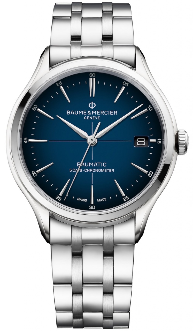

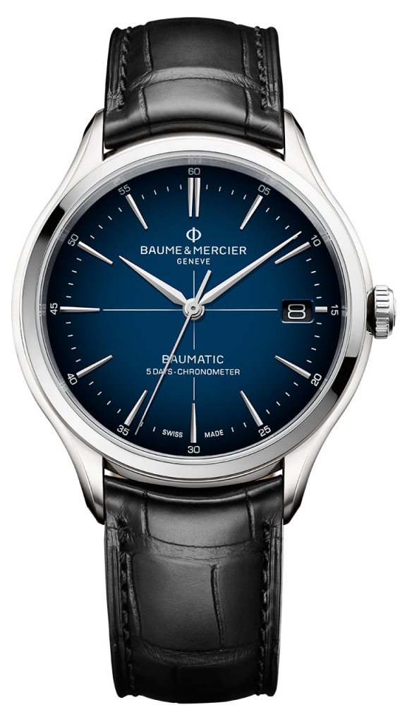

Baume et Mercier Clifton Baumatic Blue
На SIHH 2019 Baume et Mercier представят Clifton Baumatic с синим циферблатом (эффект Fume). Версия хронометр.

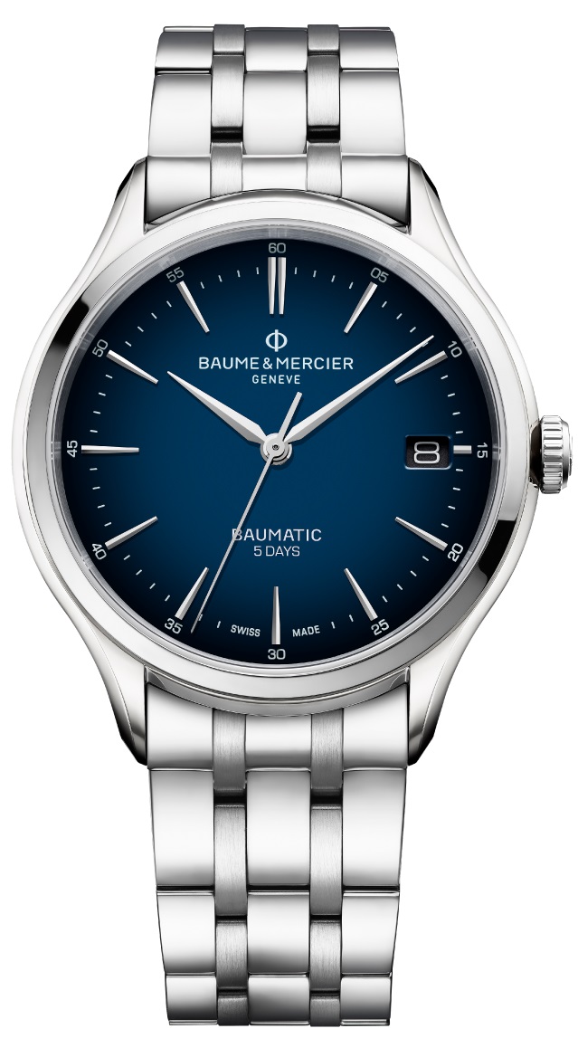

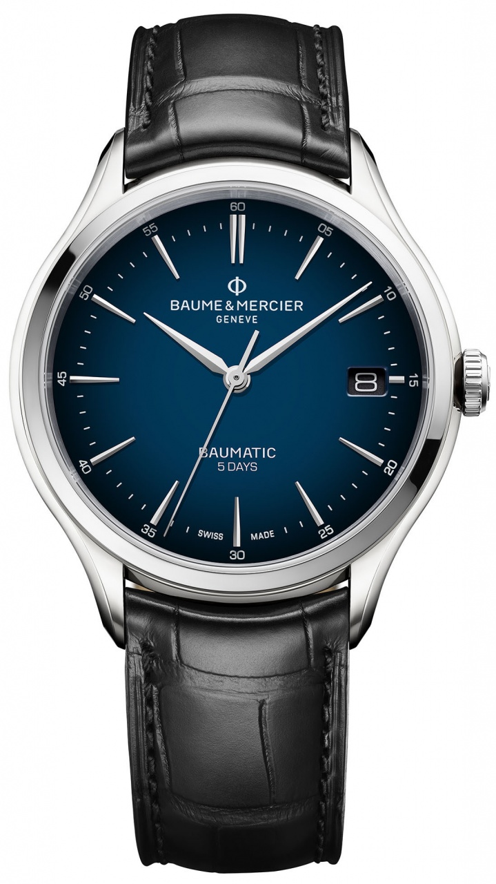

Не только хронометр, простые тоже:

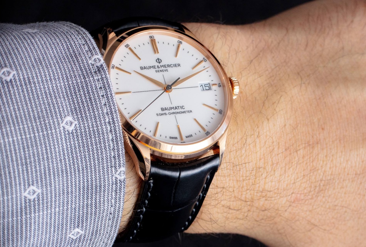

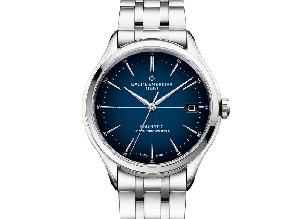

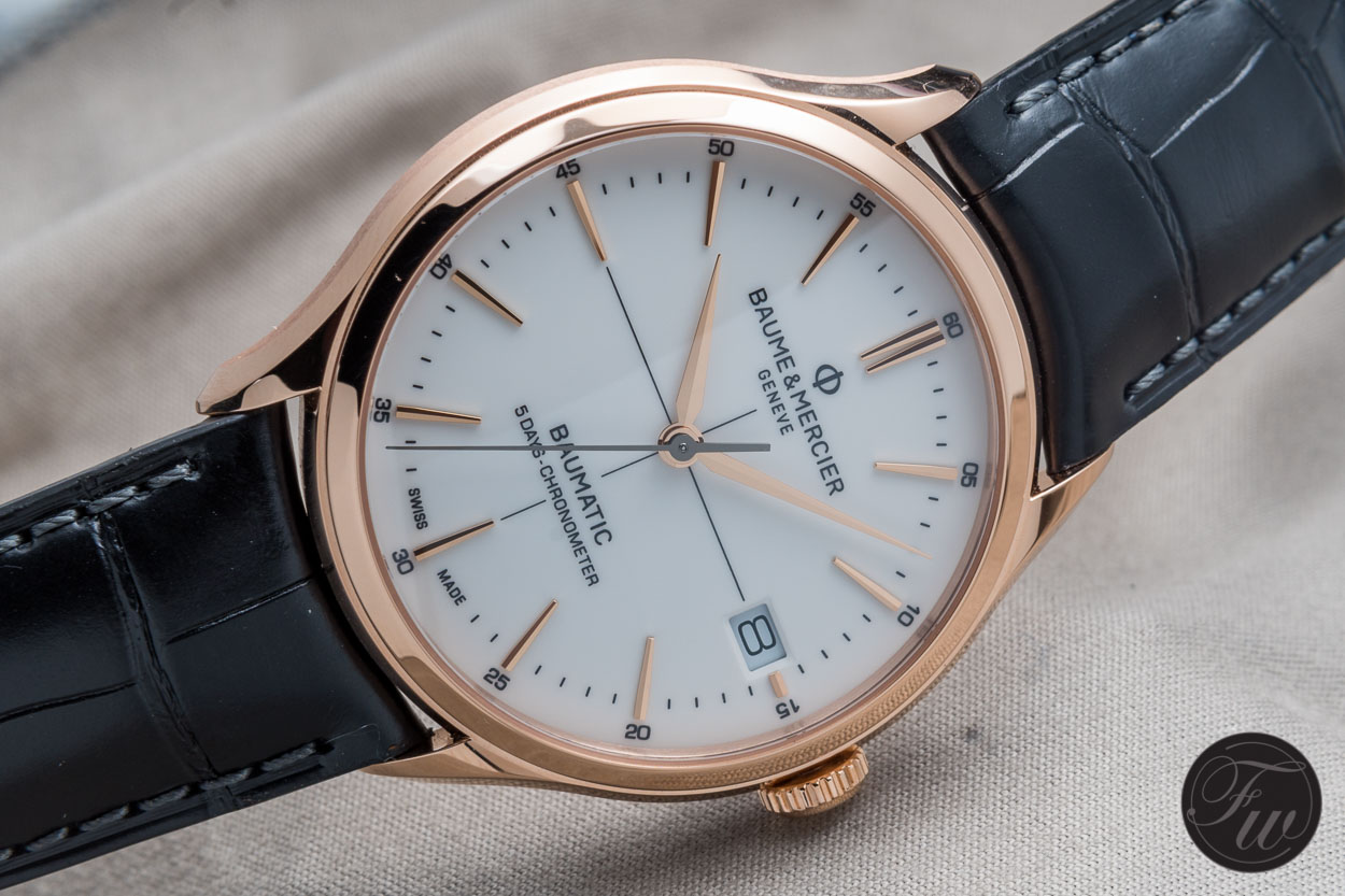

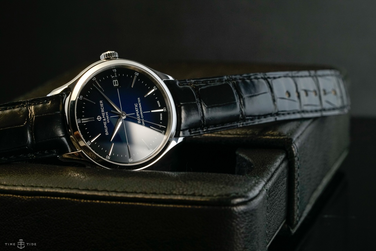

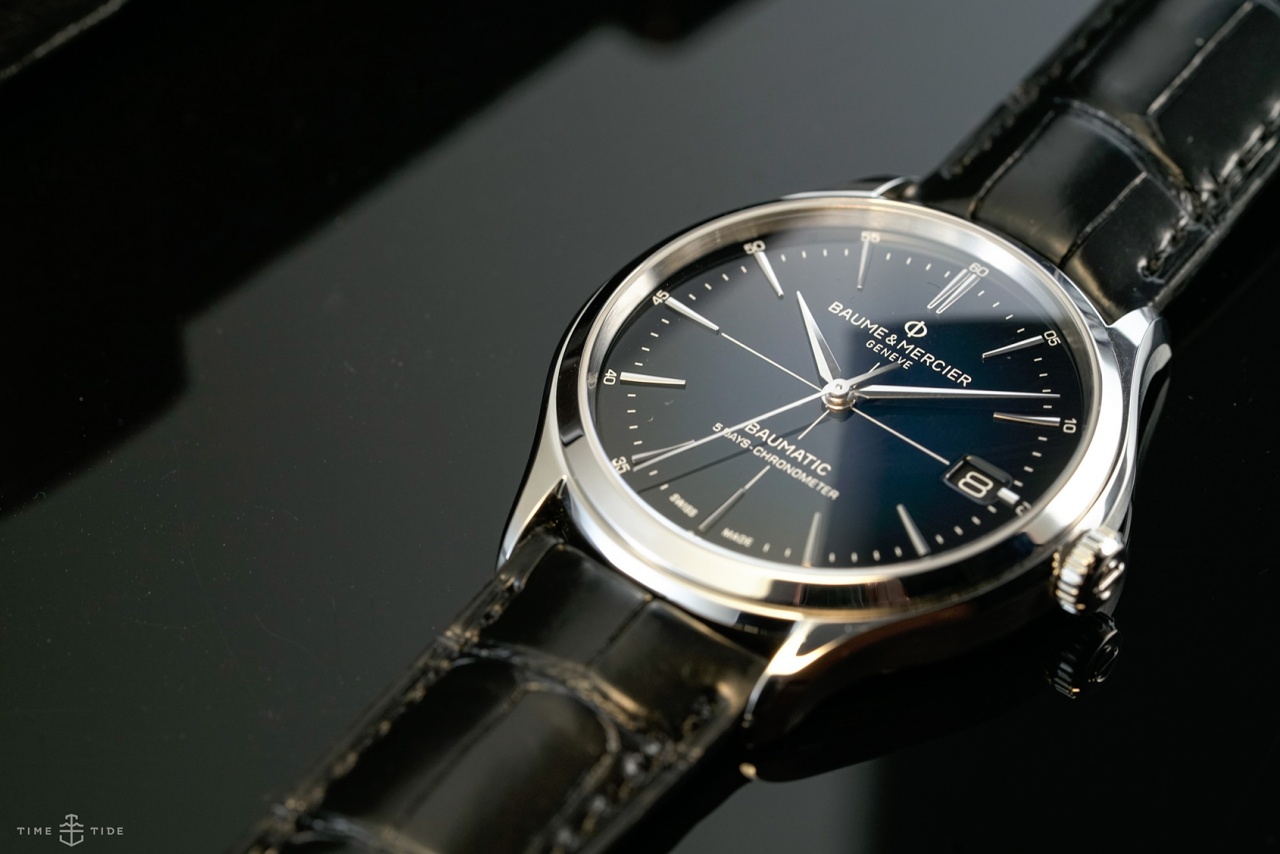

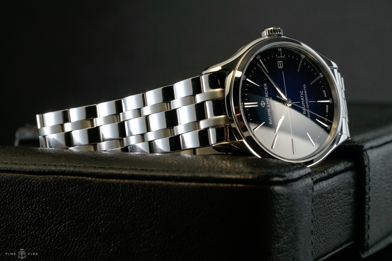

Синий - красивый, но менее формальный.
Золотой... Думаю, что не в той категории.
Фото:
https://timeandtidewatches.com/hands...c-cadran-bleu/
https://www.ablogtowatch.com/baume-m...ld-watch-2019/

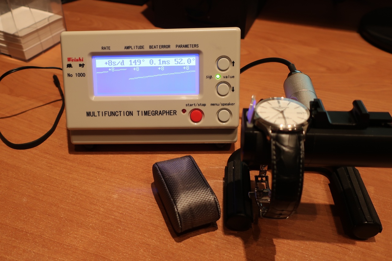

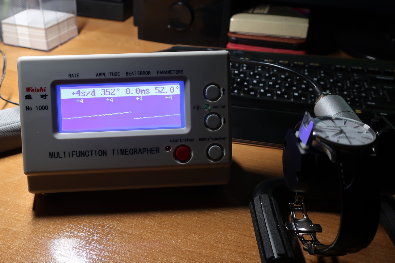

О замере точности и продолжительности хода Baumatic.
Полный завод в виндере.
После завода часы размещены в шкатулке в положении «горизонтально, циферблат вверх».
Показатели на таймграфе снимал после полного завода
и через 100 часов (когда ожидал динамики в замерах).
Каждые 6 часов визуально засекал разницу с time.is.
Получилось всего 23 контрольные точки визуального замера и 8 приборного.
При полном заводе
- замеры при угле подъема 52: +4/352/0,0
- замеры при угле подъема 50: +4/345/0,0
До 96 часов шли стабильно в +1 секунду каждые 6 часов и в целом набежало +17 секунд.
За 5-е сутки хода (с 96 до 120 часа) набежало +6 секунд, ход чуть ускорился.
К 120 часовой точке абсолютное отклонение от начала замера составило +23 секунды.
Даже после этого ход был относительно точен.
На 133 часу хода показания прибора: +8/142/0,2
Часы остановились через 138ч.20м.
Замеры при угле подъема 50 и 52 градуса
0 часов 102,5 часов 107 часов 111 часов 115 часов 118 часов 120 часов 126 часов 129 часов 132 часов
+4/345/0,0 +5/263/0,1 +5/249/0,1 +5/243/0,1 +5/233/0,1 +6/221/0,1 +7/212/0,2 +7/183/0,1 +8/137/0,1 +8/142/0,2
+4/352/0,0 +5/271/0,1 +5/266/0,1 +5/252/0,1 +5/242/0,1 +6/229/0,1 +7/216/0,2 +7/192/0,1 +8/149/0,1 +8/146/0,2
Методика упрощенная, но изохронизм меня удивил.
При этом постоянный ход в + можно объяснить новизной часов или особенностью регулировки.
На фотографиях замеры в начале и на 129 часу хода.
