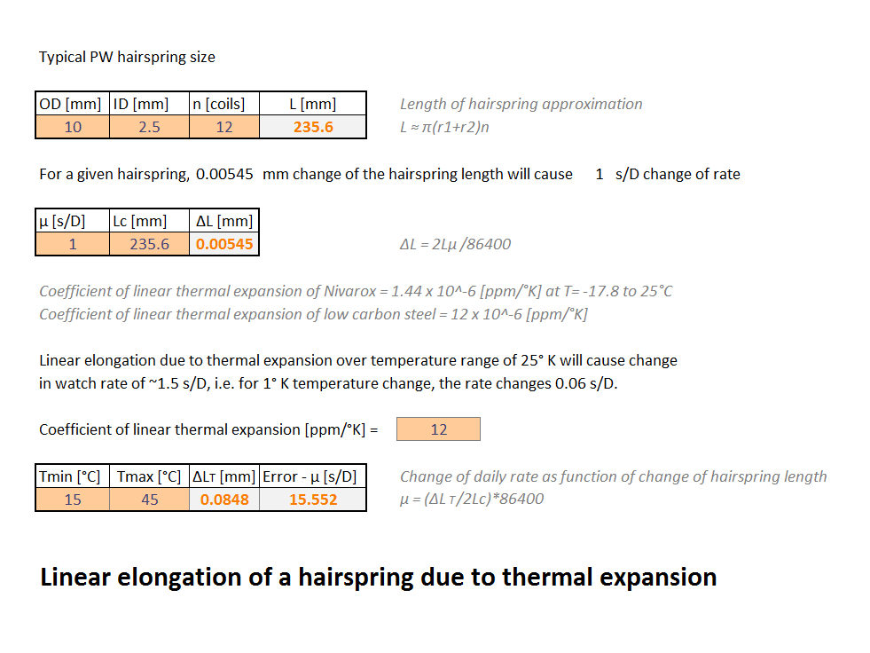

Сообщение от nevenbekriev Посмотреть сообщение
Старатся довести выкачку абсолютно точно до 0 дело бессмисленое, так как длина волоска зависит от температуры, а с ней и выкачка.
Добрый вечер!
Было время, поэтому я рассчитал влияние температуры на длину волоска, и вот, получилось что элонгация волоска в последствии изменения температуры является незначительной, конечно есть и влияние других деталей спуска которые могут увеличить или уменьшить эти изменения..
Конечно, попытаться довести выкачку абсолютно точно до нуля является бессмысленным.
С уважением, Душан
Название: Linear elongation of a hairspring due to thermal expansion.jpg

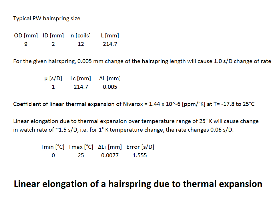

Привет Душан,
Я прежде всего занимаюсь старыми карманными часами, где спираль из стали. Там разница 30 градусов температуры может привести до видимого изменения выкачки . Это существенное значение не имеет, а изменение длины спирали не ведёт к изменению частоты колебания, т к одновременно изменяются ее толщина и ширина.
Я прежде всего занимаюсь старыми карманными часами, где спираль из стальи. Там разница 30 гадусов температуры может приерсти до видимое изменение выкачки . Ето существеное значение не имеет, а измемение длины спиральи не водит к изменению часоты колебания, т к одновременно изменяются ее толщина и ширина.
Добрый вечер!
Коэффициент линейного теплового расширения для стали составляет приблизительно 12 *10^-6 /ºK, поэтому для волосок диаметром 10 мм при 30 градусов изменения температуры, удлинение будет 8.5/100 мм. Это представляет угловое движение баланса, около одного градуса, самым тем не будет значительно влиять на выкачку. По крайней мере, расчет так указывает.
Конечно, мы не знаем точные характеристики стали которая использовалась в прошлые времена, так что реальная ситуация может быть различной, хотя и не слишком много.
С уважением, Душан
Название: Linear elongation of a hairspring due to the thermal expansion.jpg
