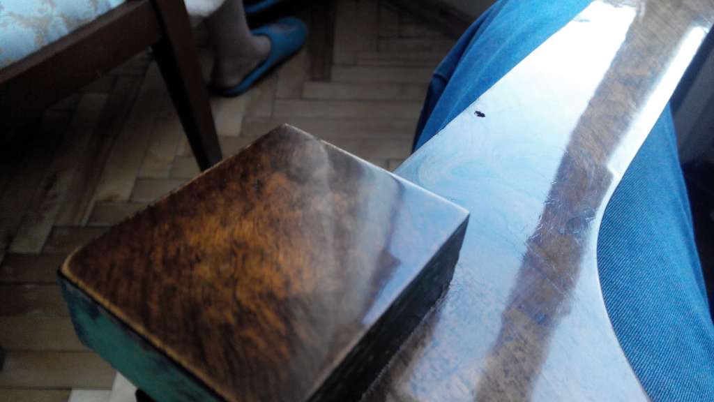

Подскажите как грамотно закончить полировку шеллачного покрытия?
Везде пишут что финальной является полировка спиртом с малым содержанием шеллака, где то еще пишут про добавление масла.
Пробовал и так и сяк, чегото как то не очень оно блестит.Сам всегда делал последним полировку тряпкой с полировальной пастой (аналог гои).
Вот что получилось на этот раз
Вроде бы блестит но чего то не хватает, какой то мутный блеск.

Хороший блеск, вполне нормальный. Зеркало получается только при нанесении большего количества слоев, когда все поры и трещинки удается закрыть. Процесс очень длительный.
