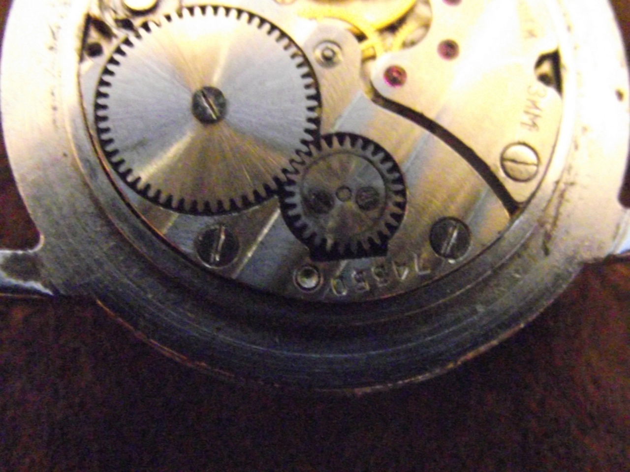

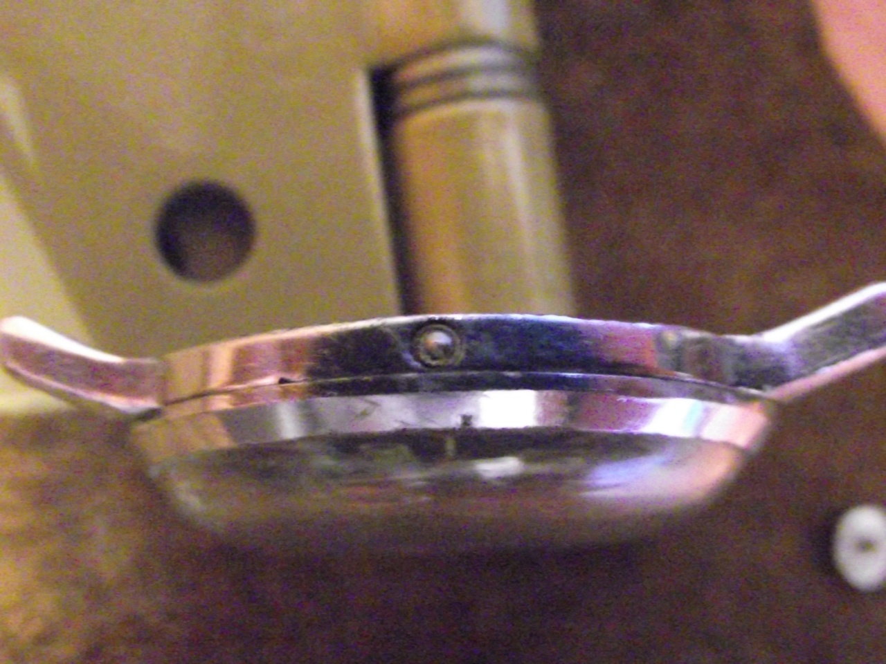

Помогите, сломал заводную головку на победе как снять ее? ХЕЛП!!!

  #77
Старый 19.05.2012, 16:23
Аватар для mishinmaster
Регистрация: 11.08.2009
Адрес: город Днепр
Сообщений: 2,425
Сказал(а) спасибо: 949
Поблагодарили 1,463 раз(а) в 925 сообщениях
Прежде всего, "выверните машину", предварительно открутив фиксационные винты, в сторону, противоположную от той, откуда "растет" ключ, потом, вытащите обломок, нажав на кнопку- поддавку. Новый ключ вставляйте в обратном порядке.
С уважением. Вадим.
Эти 2 пользователей сказали Спасибо! mishinmaster за это сообщение:
azimut-f148 (04.06.2012), nort42 (19.05.2012)
  #78
Старый 19.05.2012, 16:36
Аватар для nort42
nort42 nort42 вне форума
Регистрация: 10.08.2011
Адрес: Кузбасс
Сообщений: 2,560
Сказал(а) спасибо: 4,148
Поблагодарили 2,722 раз(а) в 855 сообщениях
Сообщение от mishinmaster Посмотреть сообщение
С уважением. Вадим.
Сделал, механизм крутиться в корпусе, но не выходит, силу пока не пременял.
Разобрался, у этой победы вытаскивается механизм "через стекло".
Всем спасибо!!!
  #79
Старый 19.05.2012, 18:58
Kuznec Kuznec вне форума
Регистрация: 08.11.2010
Адрес: Россия Новокузнецк
Сообщений: 274
Сказал(а) спасибо: 307
Поблагодарили 426 раз(а) в 148 сообщениях
Чтобы извлечь заводной вал, снимите заводное колесо и мост, тогда можно будет с валом работать пинцетом. А затем обломок заводной головки легко скрутить с вала плоскогубцами или цанговым зажимом.
Этот пользователь сказал Спасибо! Kuznec за это сообщение:
nort42 (20.05.2012)
  #80
Старый 19.05.2012, 23:02
Аватар для OddyRash
OddyRash OddyRash вне форума
Регистрация: 03.12.2006
Адрес: Липецк
Сообщений: 5,854
Сказал(а) спасибо: 10,704
Поблагодарили 25,031 раз(а) в 5,531 сообщениях
В двух случаях из трёх, вытащить даже обломок заводного вала (или цапфы) можно иглой, с приложенным к ней магнитом.
