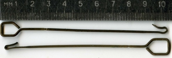

Проволочная, под тип кукушачьей.

Спасибо огромное!
Завтра буду гнуть.
Кстати, хотел обновить корпус, есть знакомая реставратор икон. А почитав умных людей и рассуждая, решил ничего пока не трогать. Кроме как приклеить корону. Наверное старые вещи нужно обновлять с умом. Запущу ход и пока хватит.
