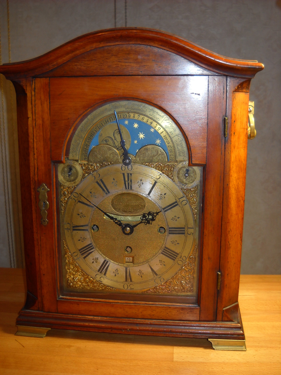

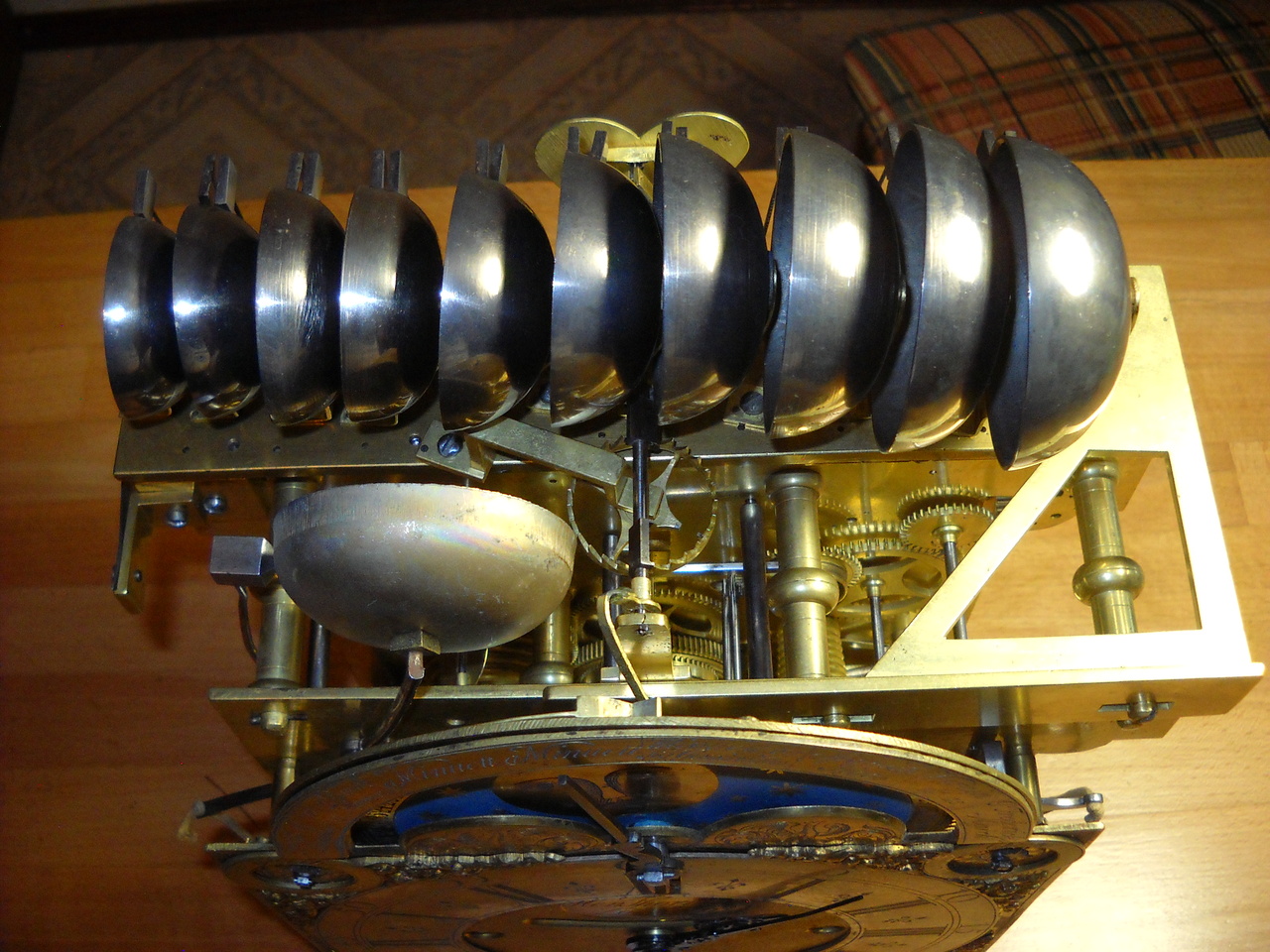

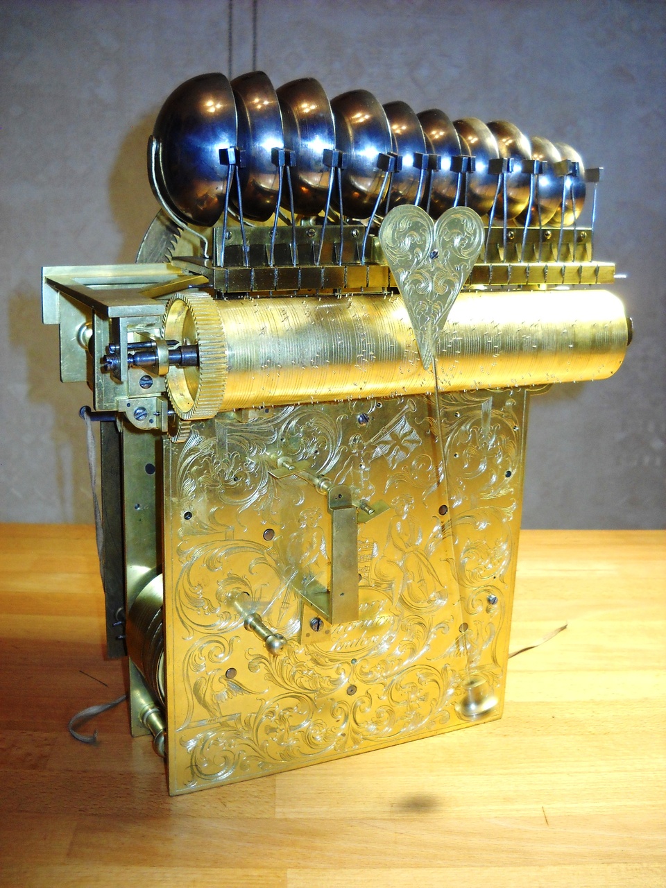

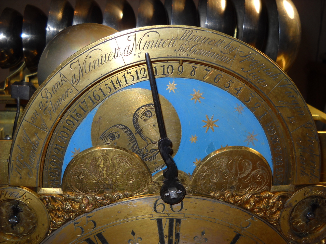

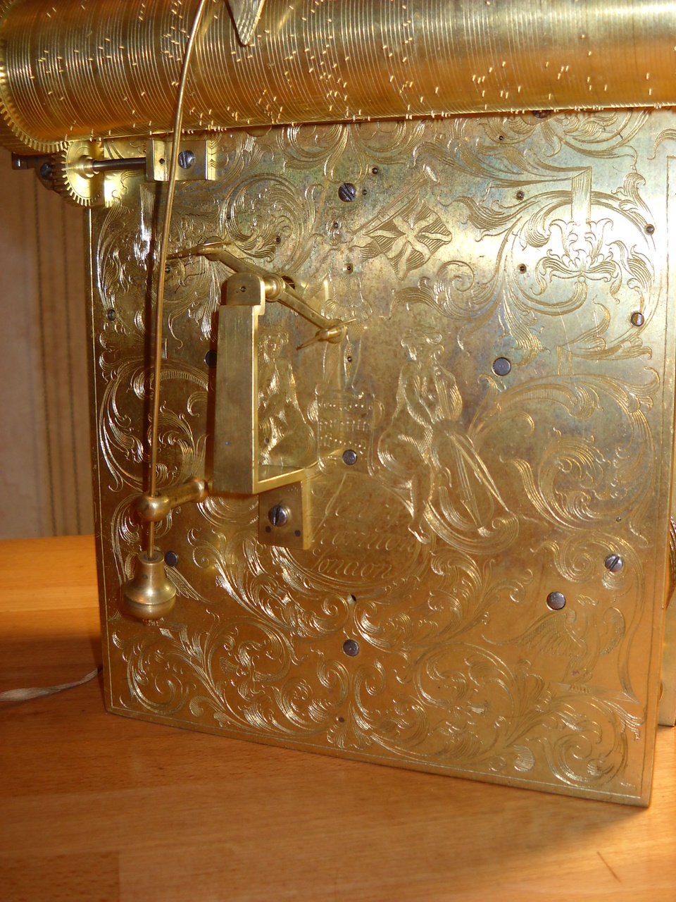

Вечер добрый!

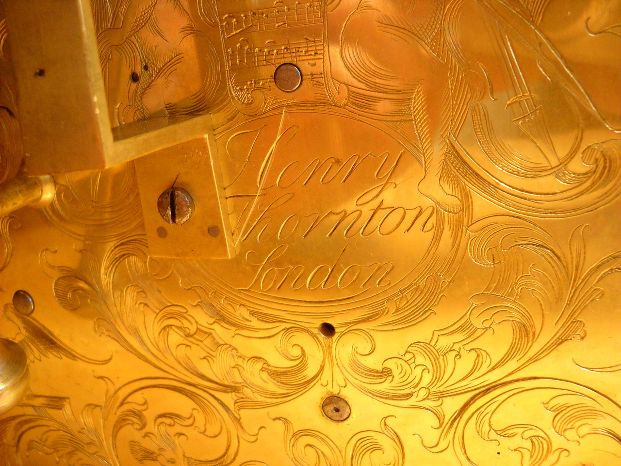

Продолжу тему. Половину и четверти не бьют. Бьют полное количество часов и потом играет выбранная музыка. Восстановил кучу штифтов на барабане, но этот минуэт больше всего похож на музыку.

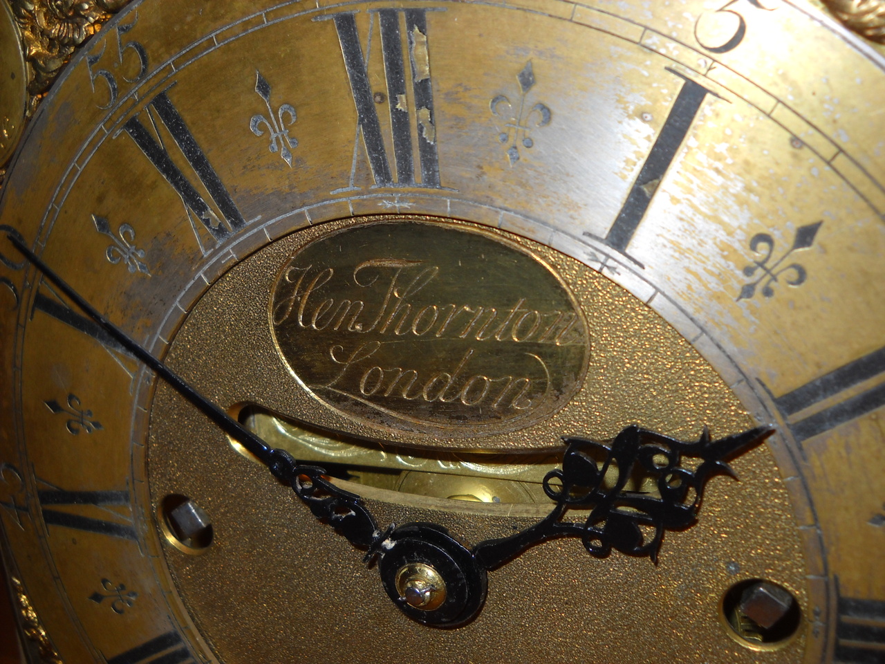

А не тот ли это Торнтон, часы которого стояли в покоях Петра 1 ?! Я ранее видео из дворца выкладывал.
Здорово, нет слов. Здесь корпус обмусоливать нет смысла , ибо такой механизм можно просто ставить под стеклянный колпак !

Сообщение от clock1 Посмотреть сообщение
Механизм тот самый, потому и верёвочка в Эрмитаже не сработала).

Сообщение от Алекс Посмотреть сообщение
Вечер добрый!
Такой аппарат достоин своей темы.
Алекс, как восстанавливали штифты, можете поделиться подробностями:
- как вытаскивать обломки
- из чего делать новые штифты
- как их крепить
- барабан внутри пустой? какая толщина стенки?
Александр
  #78
Старый 10.07.2021, 11:30
Алекс Алекс вне форума
Регистрация: 12.12.2006
Сообщений: 2,789
Сказал(а) спасибо: 727
Поблагодарили 1,413 раз(а) в 920 сообщениях
Сообщение от Alex2051 Посмотреть сообщение
- как их крепить
Обломки накернивал и сверлил. Остатки падали внутрь. Барабан полый, с боку крышка на 2 винтах, все высыпал. Подобрал проволоку латунную нужного диаметра, просто запрессовывал кусочки и обрезал по высоте. Миллиметра 3стенка барабана. Держится хорошо, да и нагрузки почти нет.

а какой диаметр штифтов? И каким диаметром сверла получалось высверливать?
И вопрос - латунную проволоку подобную у продавцов цветмета реально купить или у вас свои запасы были?
Александр
  #80
Старый 10.07.2021, 12:23
Сообщений: 2,789
Диаметр 0,7 и свело 0,65 мм. Проволока из запасов. Собираю где могу.
