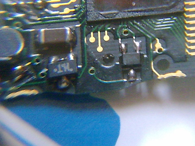

Этот пользователь сказал Спасибо! booBot за это сообщение:
Subslim (23.05.2019)

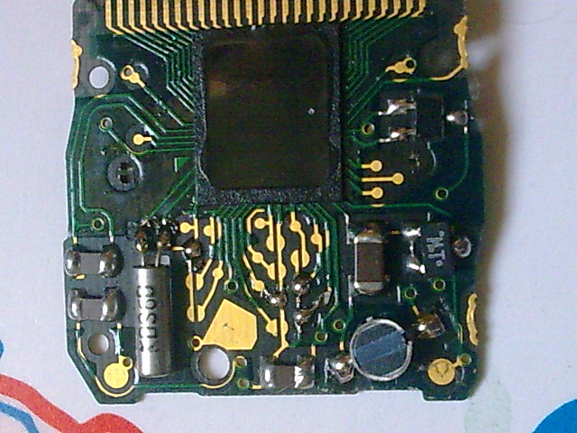

Сообщение от Subslim Посмотреть сообщение
Где там пресловутый Диод, ув. Notgreedy? Вы обещали! ))
Чтобы не быть голословным (с)...
Часам 20 лет.
Вложение 2586942 Вложение 2586939
Центр -Юстасу. ,,Роль,,диода исполняет Транзистор.который из двух -установить в ставке с привлечением всех агентов.
ID:	2588109   Нажмите на изображение для увеличения

  #77
Старый 23.05.2019, 01:06
booBot booBot вне форума
Регистрация: 26.09.2016
Сообщений: 835
Сказал(а) спасибо: 547
Поблагодарили 234 раз(а) в 167 сообщениях
Yo!
Спасибо за фото!
Что это за перемычки? Уж не регулировка ли хода?
  #78
Старый 23.05.2019, 07:36
Аватар для Notgreedy
Notgreedy Notgreedy вне форума
Регистрация: 19.10.2016
Адрес: Московская область.
Сообщений: 1,780
Сказал(а) спасибо: 17,038
Поблагодарили 4,854 раз(а) в 956 сообщениях
Не зашто,да они самые-только здесь-их аж два ряда обычно один ряд-с запаянными 1-2 .Надо спросить у нашего специалиста
Siealexа по этим перемычкам-джамперам-че их так много-доп фичи?

Сообщение от Notgreedy Посмотреть сообщение
Ага, очень хорошо.
И почему же в схеме, где источником питания в отсутствие освещения является ионистор, а не батарейка - применен транзистор, а не диод?
Как Вы думаете, ув. Notgreedy?
