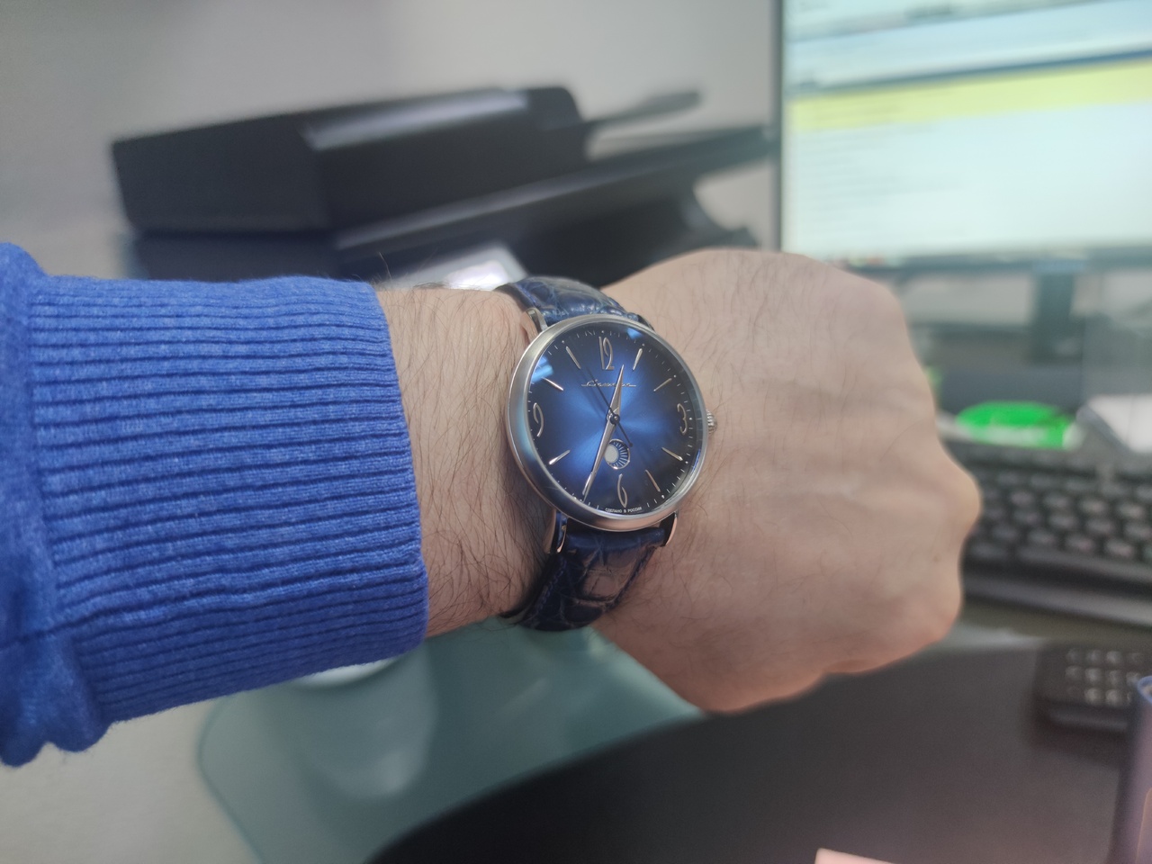

Сообщение от AlekseiIud Посмотреть сообщение
Уважаемые форумчане, недавно у нашего комрада с форума приобрёл Синюю Самару, часы и правда очень красивые и эффектные но общую радость от их великолепия смазал один момент-после полного завода понаблюдав за секундой стрелкой обнаружил что в секторе от 5 минут до 30 минут где-то секундная стрелка начинает двигаться рывками преодолевая интервал между двумя секундными метками в два "рывка" и от этого в её движении отсутствует плавность.. После 30минутной метки стрелка движется плавно и потом опять с 5-30 минут все повторяется... У кого нибудь есть/была такая проблема? Критично ли это или можно так оставить? (не хочется только что пришедшие часы нести вскрывать в мастерскую)
На руке
это такая особенность механизма.
можно это исправить если чуть поджать пружинку секундного триба -- такая желтая сзади. только снимается задняя крышка и откручивается пружинка. делов на 1 минуту - любому мастеру.

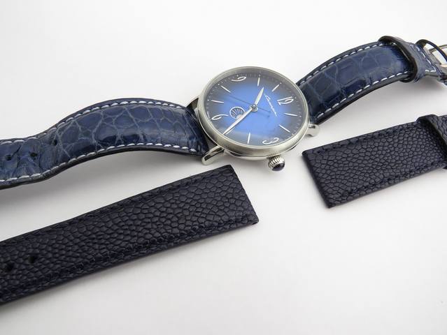

Сегодня приложил к Синей Самаре ремешок из страуса для другой лимитки Антона- Маленький Принц.
Чтобы сопоставить цвета.
И в очередной раз поймал себя на мысли- какие же красивые часы получились!))
